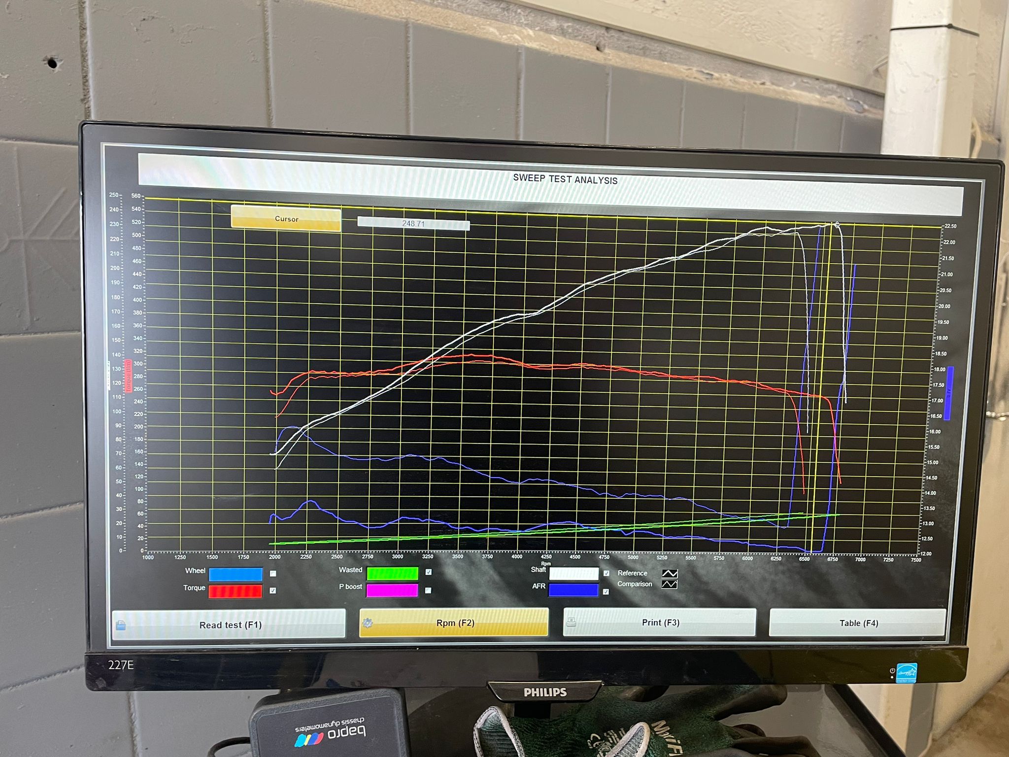

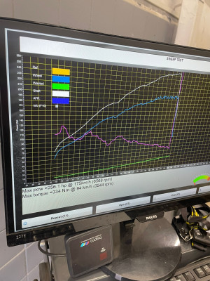

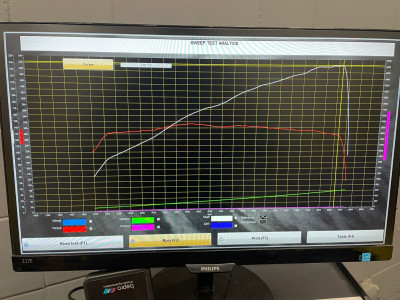

Всем привет. Ну вот добрался мой корч до настройщика. Вала остались в среднем положении,без адских верхов. Без настроек получились смешные 241,было 237 на другом стенде с прямотоком и нулевиком )
Над душой у настройщика не сидел,он в свободное время крутил вертел карты. На данный момент получилось то что получилось. Щас думает как выкинуть воздухомер из прошивки,т.к. есть ощущение что упираемся в него. Отсечку поднимать пока не хочу,что то я очкую ::21::

248 сил в итоге? Наверное можно и еще поискать. Вряд-ли дело в расходомере. Крутить до 7 можно, хотя бы на стенде посмотреть.
И насчет положения валов не понял, в каком среднем положении? Они зафиксированы, ваносы не работают?

256 вообще то :) крутить можно,но боюсь. Смысл мне выжимать на стенде,я не хочу долбить в 7000 на трассе.. зимой будет чем заняться,буду переходить на жесткие толкатели,там и крутанем за 7000+
Нет,ваносы работают. В среднемто в том в котором нету бешенных верхов. Я еисал выше. Что при установке тюн валов первый раз получилось так что нищов небыло совсем,середина вялая,а после 6000 был прям пинок под жопу.

На графиках увидел только 248, может не те графики прикрепил. Но это уже нормально на мой взгляд.
Ставить валы и не крутить хотя бы 7 тыс. странно, сток на 6.5 отсечка. Не обязательно же каждый раз в отсечку крутить, но дело твое.
По поводу ваносов не совсем понятно объясняешь, но если они работают, уже хорошо) В них основной момент настройки валов.
Drive2 E36 330 264hp E46 330 E53 3.0

Первй скрин. 256hp на 6568rpm и 334 Nm. Там правдо странноватый график,без полосы момента.
Тарик,верю. 2.2 всю зиму в отсечке на 7200 прожила.
Как это не обязательно? В городе может и не обезательно. А на соревнованиях или на тренировках,когда тебе кто то в дверь стучится не получится не газовать в отсечку,там педаль всю дорогу в полыне. Рвусь не за пиковой мощьностью,а за стабильностсь и надежность. На прошлых выходных стёр несколько пар,по ощущениям, прокручивать колеса мотору стало проще.

Vzik330 :
Теперь увидел, в целом неплохие цифры. Получилось 200 сил на колесах, это важно помнить, поскольку на коленвалу (256) их можно разными методиками пересчитать. Но похоже на правду.
Да, если дрифт, то можно и ограничить обороты. Вообще, ездить мотору в срабатывающей отсечке совсем не полезно.
