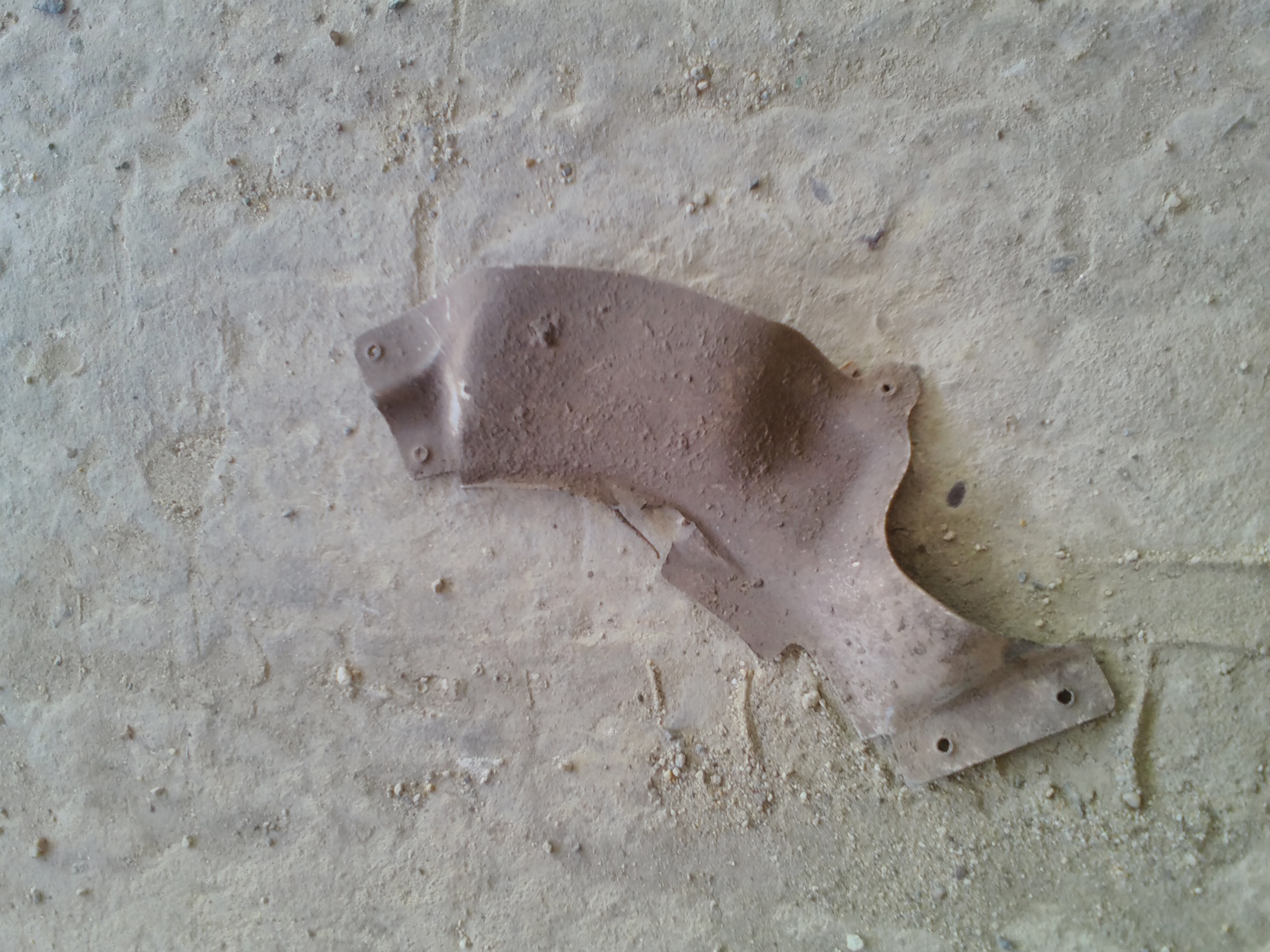

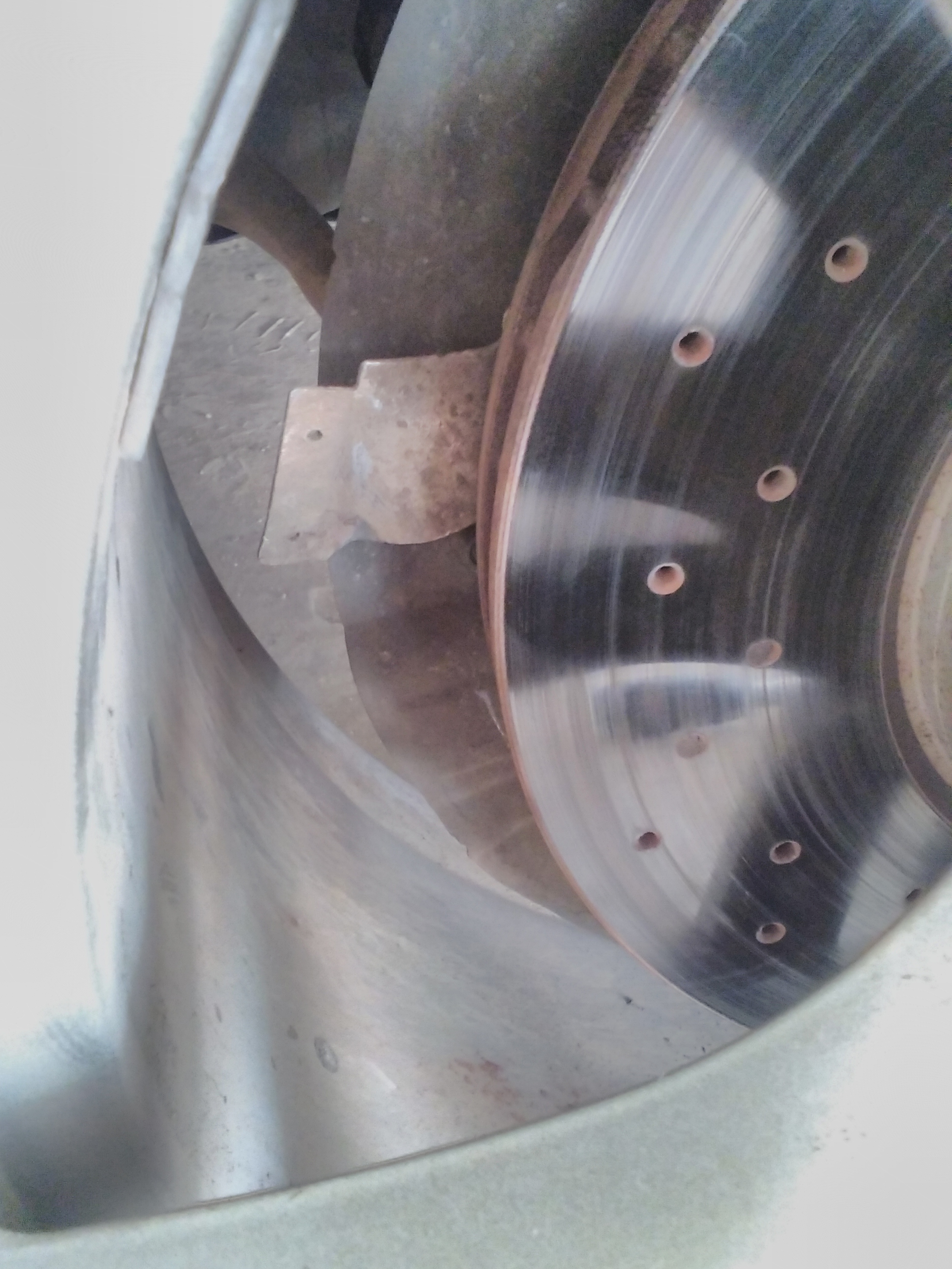

Спецом снял видео о дороге,но с мобилв не вставляется...Ещё и сюрприз обнаружил-из за него колесо нагрелось до 89градусов.
Этот сюрприз и создал проблеммы.
Т.к. я его уже обнаружил поздно ночью,по приезду-он нагрел мне колесо некисло.Расплавился датчик тормозных колодок,высохла вся смазка и начал клинить поршень суппорта.Орига ремкомплект нет,только суппорт в сборе.
Нашли какой заменитель,ремкомплект,но заказать и поставить не получилось,т.к. уехал в Кисловодс,Махару и т.д,а т.к. в горах нет инета и мобильной связи,а в сервисе все занято было и ждать запчасть 2 дня.Смазали поехал дальше,т.к. проездил уже 1000км.Думал прокатит.Нефига.Кароч в Анапу ехал вместо 7ми часов-12...Колодки на колесе стёр в ноль.
Ате керамик ля,думал долго покатаю... ::stol::

Там просто фотки не прикрепились,ну а история ушла в сторону.Но качество покрытия возможно сыграло свою роль в том,что эта железяка отлетела от защитного кожуха.
Он,кстати клепанный.Состоит из 3 частей.Одна из них отлетела.. ::p::
