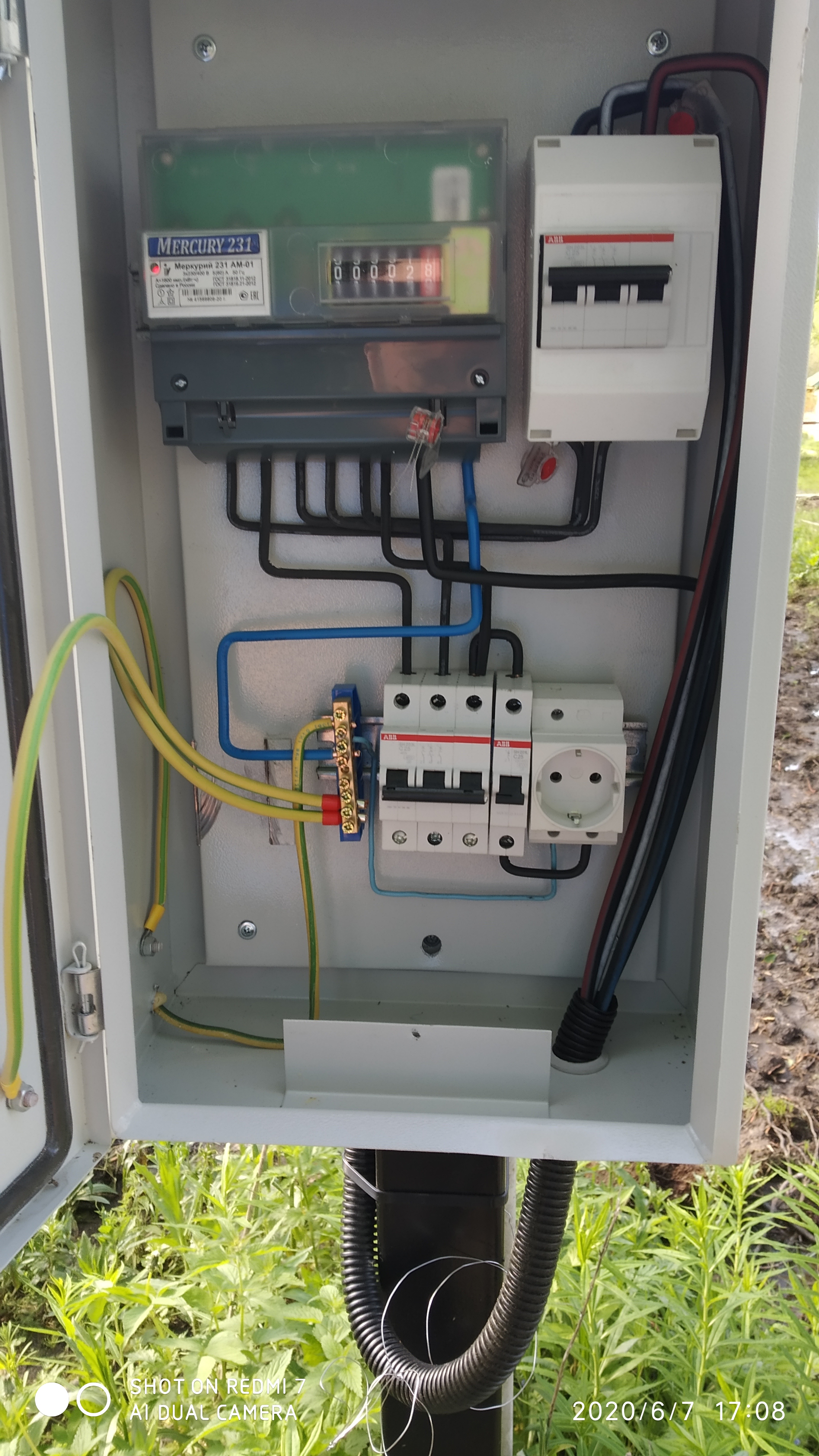

Вообщем подключили на участке электричество!Я в свою очередь купил кабель 5ти жильный,теперь вопрос : правильно ли мне собрали и подключили?
:stid:
    • Сообщений 2370
    • Авто: мобиль
    • Откуда: Рязань
    • Репутация: 4051
3 фазы вход в счетчик через автоматы.. ноль в счетчик ушел напряму
земля на счетчик,на расческу и к корпусу
розетка фаза от счетчика,а ноль розетки от земли...интерееейснеши подключились...

Я правильно понял что,что то не так? ::xa:: Меня еще больше интересует почему ноль и фазу воткнули в одну рейку!?!?!И как мне сейчас дальше быть с моим 5ти жильным кабелем,надо ли эту всю кашу переделывать?
:stid:
    • Сообщений 2370
    • Авто: мобиль
    • Откуда: Рязань
    • Репутация: 4051
то что красным крестом-убирай провод.
то что желтыми цыфрами 1,2,3 это выход трех фаз после счетчика и автоматов...вот к ним цепляй три провода из твоего 5-ти жильного ..любые кроме синего(по нармативам цвет всегда "НОЛЬ") и желтозеленого(всегда "земля")
синий к нулю(указал его на картинке можно и перед счетиком врезаться)
желтозеленый к "расческе с землей
розетка в щите не правильно была подсоединена у тебя...ноль нужно к ней а не землю см.рисунок синяя черта

если разетка работает(просто не вижу на фото иконки распиновок на счетчике),то просто отсоедини расческу от нуля...тоесть синий провод с счетчика пускай не расческу а сразу на розетку...туда же и соответствено синий провод твоего 5-ти жильного
Розетка работает, то есть вместо того который сейчас стоит на "расческе" синий я кину свой синий,а тот на розетку перекину,правильно?Соответственно из своего кабеля "землю" кину на эту "расческу" и проблем ни каких не будет?Вообще как я понял они заебенили и ноль и землю в одну гребенку.и тот синий который идет к розетке получается играет роль нуля.

Подключал кто? Электнири из электросетей?
Подключали по тех условиям?
Это система защемления TN-С.
Там ноль и земля объединены. Все нормально должно работать.
Сам ничего там не трогай!!!!!

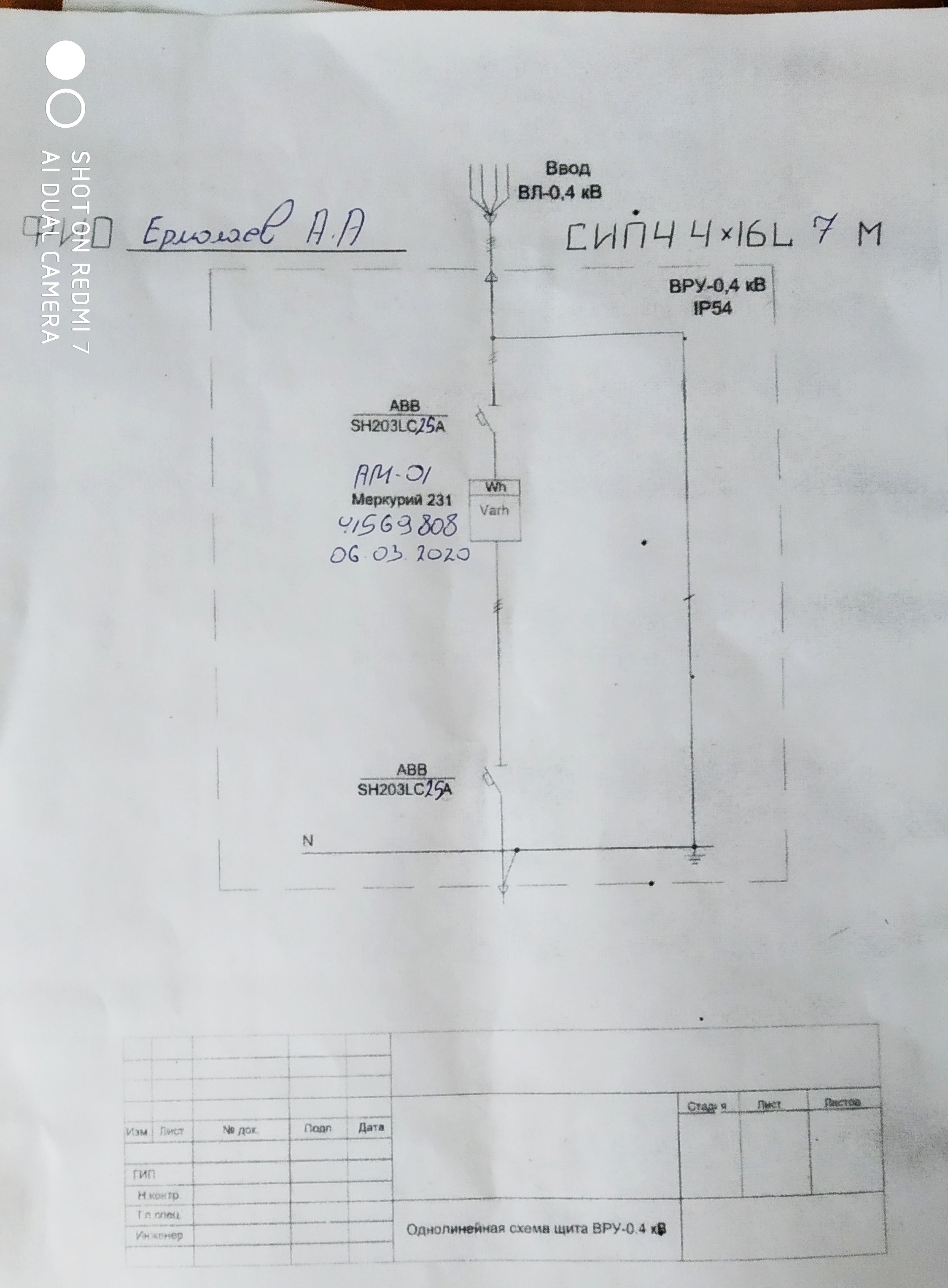

dimarrick :
вот что есть
:stid:

Да.приехали подключили люди из сетей,ноль синий (на двери написано)!

nik150150 :
dimarrick :
Ноль и земля в твоей схеме подключения объединены. Такое подключение допускается. Смотря что написано в тех условиях
Ничего не трогай, подключай на выходной автомат 3 фазы. Ноль кидай на гребёнку.
Есть: F10 528iA 2010
А заземление куда кинуть ?

nik150150 :
сarlsson :
nik150150 :
сarlsson :
На гребёнку или не цепляй его вообще.
Почитай что такое TN-C система
На самом деле это не лучший вариант
Тебе надо нормального электрика чтобы он тебе проект сделал.

Если проведешь и ноль и землю от общей гребёнки, то автоматы ставь только на фазу в домашнем щитке.
Т к по ПУЭ запрещено рвать землю. А у тебя и земля и ноль объединены.
Для частного дома самая грамотная система - это ТТ. Это когда отдельный контур заземления (локальный около дома).
Короче, закажи проект или как минимум посоветуйся с профи.
Сейчас подключи три фазы на автомат и ноль на гребёнку. Землю я бы не подключал

nik150150 :
Получается я зря купил 5ти жильный кабель? ::p:: ::p:: ::p:: ::13:: ::13:: ::13:: ::13:: лся его пихать в пнд трубу!!!!А если добавить дин-рейку,добавить заземл. гребенку и раскидать провода как положено?
А землю ты откуда возьмёшь, если разъединить ноль и землю на гребенке?
И второй момент: юридически ты не имеешь права менять схему подключения в щите. Ты можешь только подключить отходящий кабель, и вот после него уже делать что угодно.
Ещё раз повторюсь - тебе нужен грамотный электрик, который сделает проект под твои условия.

У тебя и сейчас раскидано "как положено". Просто есть разные схемы. И у тебя простейшая, она же старейшая, она же самая опасная. Но работать будет.
