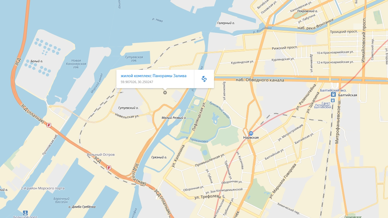

Если смотреть конкретный ЖК, то метро достаточно далеко.
