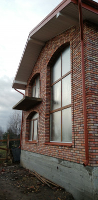

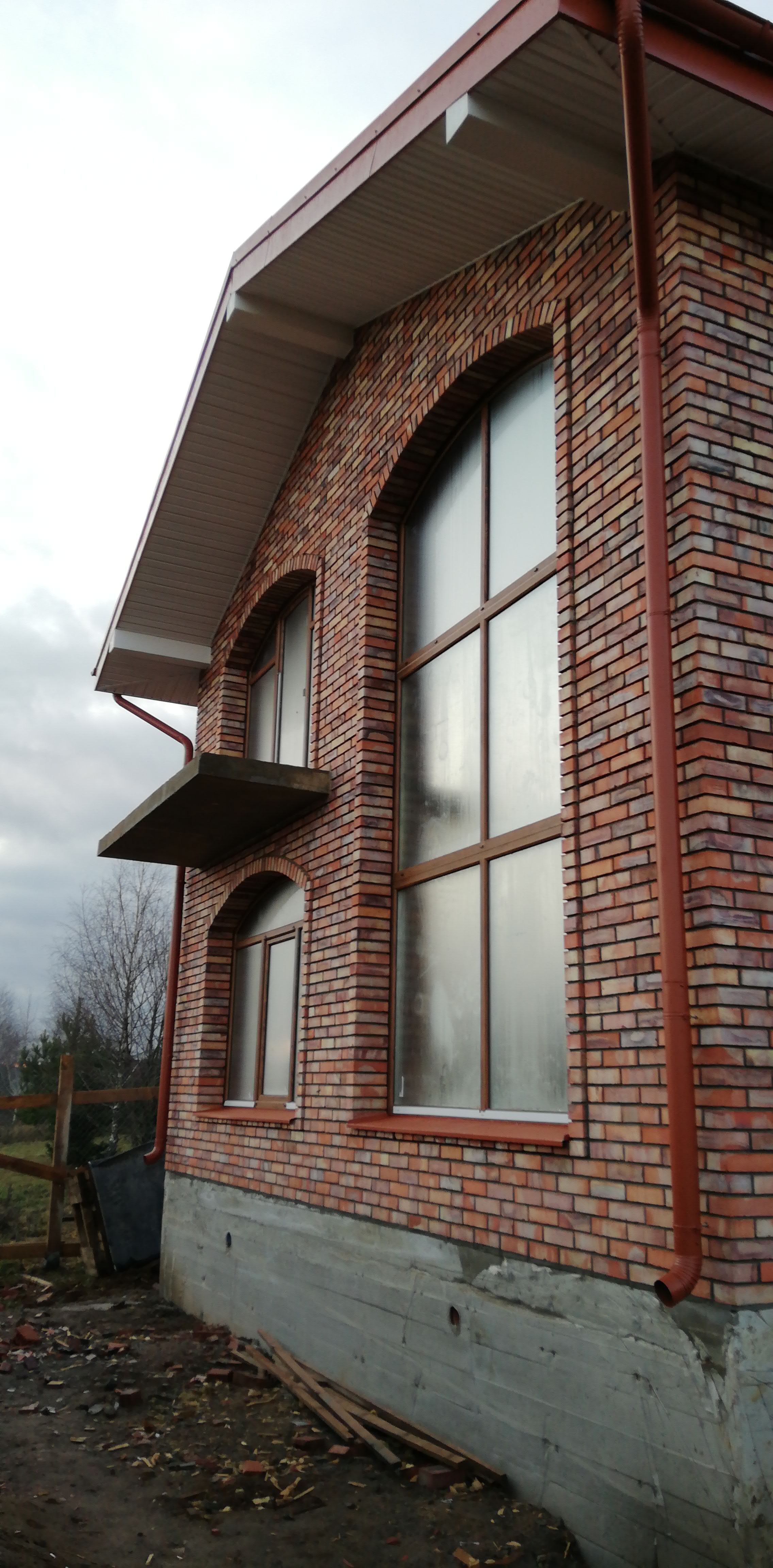

Просто оставлю это здесь. Результаты работы за год.
Пс Аркадию огромное спасибо за окна
Я бы козырёк подшил профилем под цвет окон.
В целом достойный дом, мне даже по 1 фото нравится!

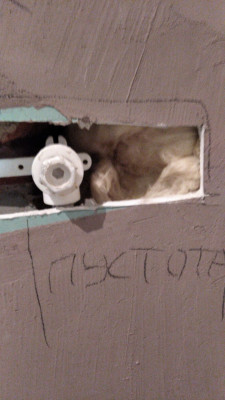

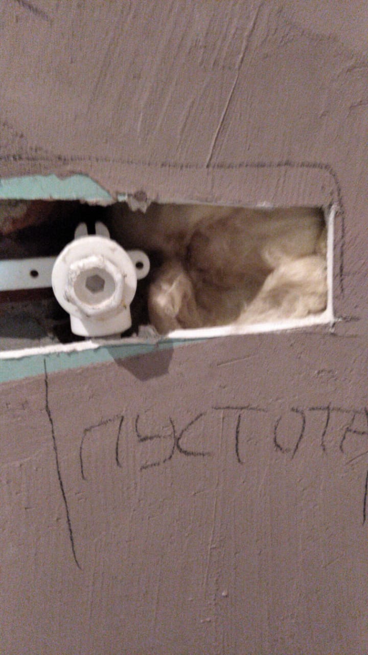

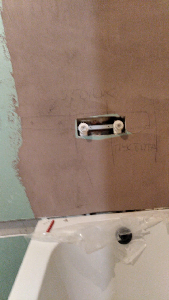

Посоветуйте, как сделать.
Строители проeбались с местом установки смесителя.
Он не по центру вагон получается, а сдвинуть в центр не получится - там пустота и стояк канализации проходит.
Как быть?
18EB4BB4-83DE-4C6B-8F95-8B7520C9885F.jpeg 18EB4BB4-83DE-4C6B-8F95-8B7520C9885F.jpeg [ 72.24 KIB | Просмотров: 6872 ]
Как быть?
Всей картины не видно.. Ты про то, что излив не по продольной оси ванны будет?
Я поступил нестандартно, смеситель стоит не в торце, а сбоку ванны, аккуенна вышло, идея авторская.. 8| ::xa::
Хороший повод вырезать( ну или снять лист) гипсарь., сделать где пустота металлическую раму( инсталляцию) и закрепить на ней скрытый разнесенный смеситель :) :cool:
Последний раз редактировалось SSL 21 12 2019, 02:56, всего редактировалось 1 раз.
Как быть?
у меня так же 8)
Нет, строители русские парни, лет по 45, россияне)))
Сбоку ванной не получится там, разнесенный смеситель тоже - уже куплен ранее другой.
Они тоже предлагают сделать конструкцию с уголка и закрепить на неё. Вопрос, насколько она надёжна

Ну..если, например, как сейчас стоит и будь он по центру, то там вообще просто за гипсом болтается))
Нет, сейчас его к стене прикрутить можно. Гипсокартон там просто как фальшстена и не несёт никакой нагрузки
Там где сейчас смеситель есть куда крепить , с правой стороны этой пустоты тоже же есть или стена или профиль пусть железяку какую прикрутят и к нему планку да на край фанеру никуда он не денется . Может морочиться не хотят ?)
арт-джавахет :
они как раз и предложили сделать так, как ты описал - установить металлический уголок или профиль и к нему смеситель закрепить. Это я мозг [censored], будет ли это надёжно
    • Сообщений 4853
    • Авто: E92 335
    • Репутация: 4094
арт-джавахет :
Нормально ,ничего ему не будет
::34:: спасибо
