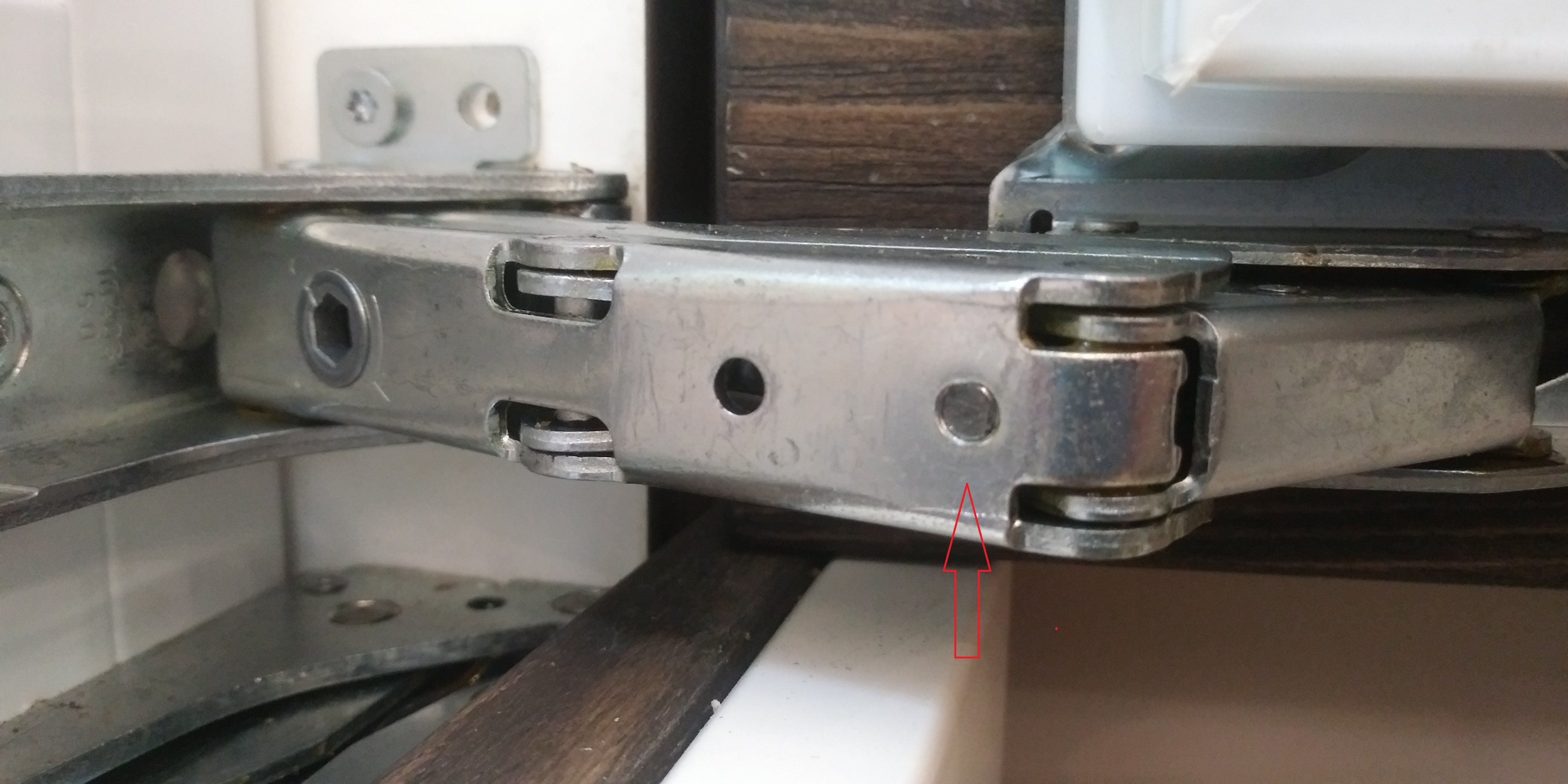

Оторвалась шляпка болта, что держит доводчик двери встроенного холодоса.
Как лучше поступить: высверливать его со стороны оторванной шляпки или разбирать нaх, дверь, снимать фасад, откручивать петлю, и не факт, шо можно будет с обратной стороны петли добраться до болта..

Я бы попробовал сделать насечку и открутить отверткой. Или посадить на холодную сварку и открутить. Это если крутится без особого усилия
Насечку делать без мазы, дверь угандошу,
а чо за чудо-клей такой? Реально намертво приклеит, шо аж открутить можно?
Сомневаюсь. Я бы засверлил и попробовал экстрактором. Ну или сверлить и новую резьбу, если разбирать и пробовать с обратной стороны лень.
Да там и с обратной стороны, похоже, кyй подлезешь.

Попробуй живой болт открутить, если будет крутиться почти без усилия, то бери ABRO холодая сварка, в любом автомагазин есть.
Если будет с усилием, то можно не пробовать. На фото площадь пятна контакта не особо видна, хз будет держать или нет
Отвёртку крестовую вставил ударную, руку на отворачивание и хлесткий удар.
За мою многолетнюю практику винт только пару раз ломался ::xa::

Шляпка оторвалась заподлицо, болт внутри петли остался, d4.
Куда ебашить отверткой??

Зачем ты его начал откручивать? Или он сам обломился? как это произошло в общем
Открыл холодос взять пивца, он и отвалился..
