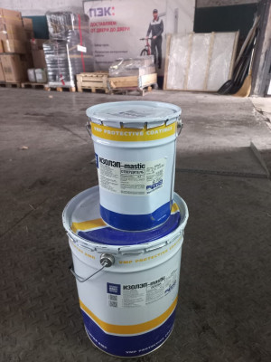

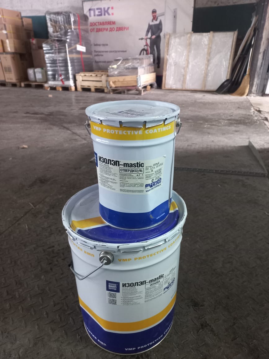

Кстати, эту штуку покрасить бы не мешало. Коль уж ты уже не сварил, не пожалей денег купи нормальный преобразователь ржавчины и грунт изолэп. Грунт дорогой и сложно найти, но оно того стоит, поверь.
Если совсем по хардкору, можно рассмотреть грунт цинотан + эмаль политон уруф. Просто цинотан без эмали нельзя наносить, он пористый. Но как плюшка у него в составе процентов 70 цинковой пудры. Им даже портовые сооружения красят. Штука убийственная.
Спасибо!!! ::34::
Как раз сейчас эту тему изучаю, как делать.
https://vmp-anticor.ru/anticorrosive-ma ... ep-mastic/
В общем после долгих поисков, пришли наши технологи к выводу, что у этого производителя самые толковые решения по лкп.
Правда как сейчас у них дела в связи с санкциями обстоят не знаю. Но год назад, когда я в крайний раз общался с их генеральным он обещал что рецептуру они менять не будут.

https://vmp-anticor.ru/anticorrosive-materials/izolep-mastic/

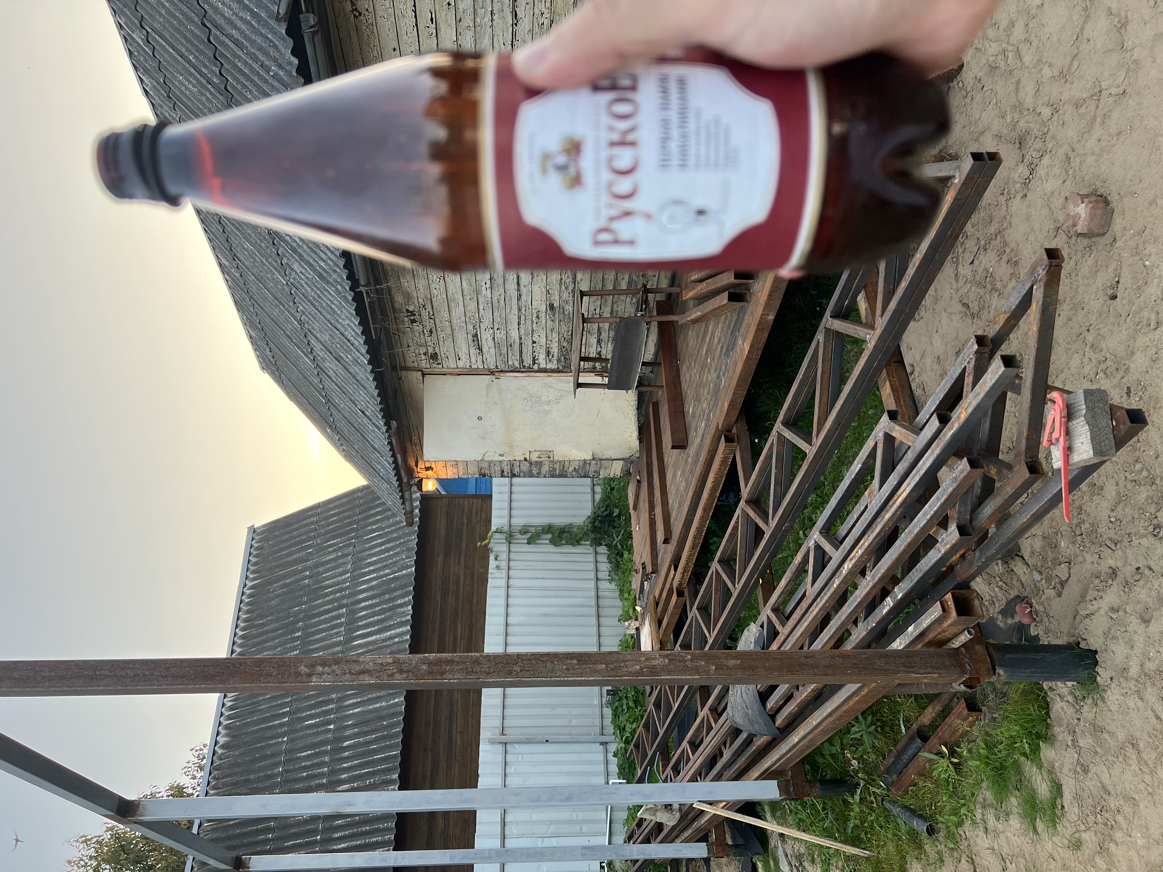

5242622637425942349.jpg 5242622637425942349.jpg [ 138.51 KIB | Просмотров: 2601 ]
Привет,а фотка какого года? ::xa::
    • Сообщений 2025
    • Авто: e36 f25
    • Репутация: 3550
Привет, сегодняшняя)))
Всё пиво пил? ::xa::
