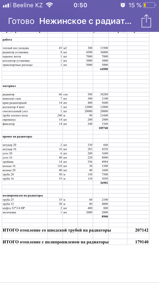

Сегодня прислали расчёты по отоплению на квартиру - 207 рублей работа вместе с материалом, под ключ
Это кабздец.... не знаю, дорого это или нет.
Расценки на материалы смотрел, у них даже ниже кое-что получается, чем я нашёл.

[207 рублей работа вместе с материалом, .
уверен что из этих денег - 130 только на материалы

оно так у всех , 2/3 материалы и остальное работа ::xa::
