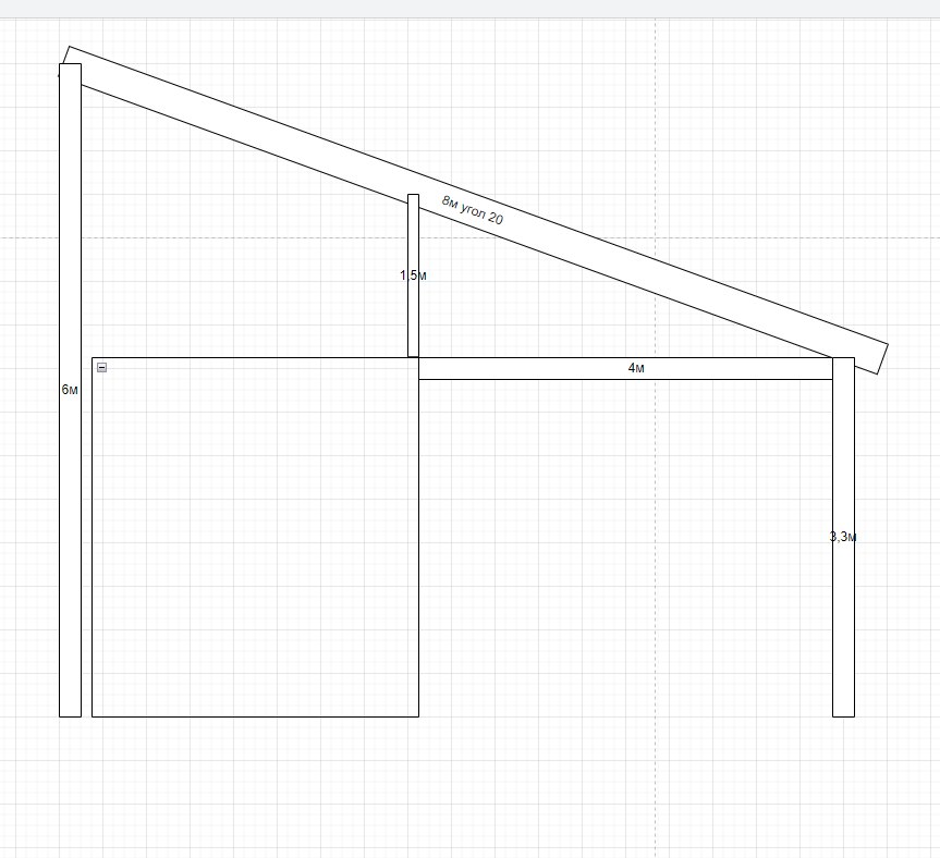

Да, спасибо, надо брать ГОСТ думаю, мне навес/крушу 6х8 и постройку 7х3 варить.
Сто процентов ГОСТ. И причем длятакого большого навеса нужен достаточно приличный профиль и приличные фермы.

Это зависит от региона,где будешь строить.Что за навес?На что будет крепиться?Какая постройка?
Можно чертеж или больше техданных?
Так то он из Москвы. Там снега зимой жопой жуй.

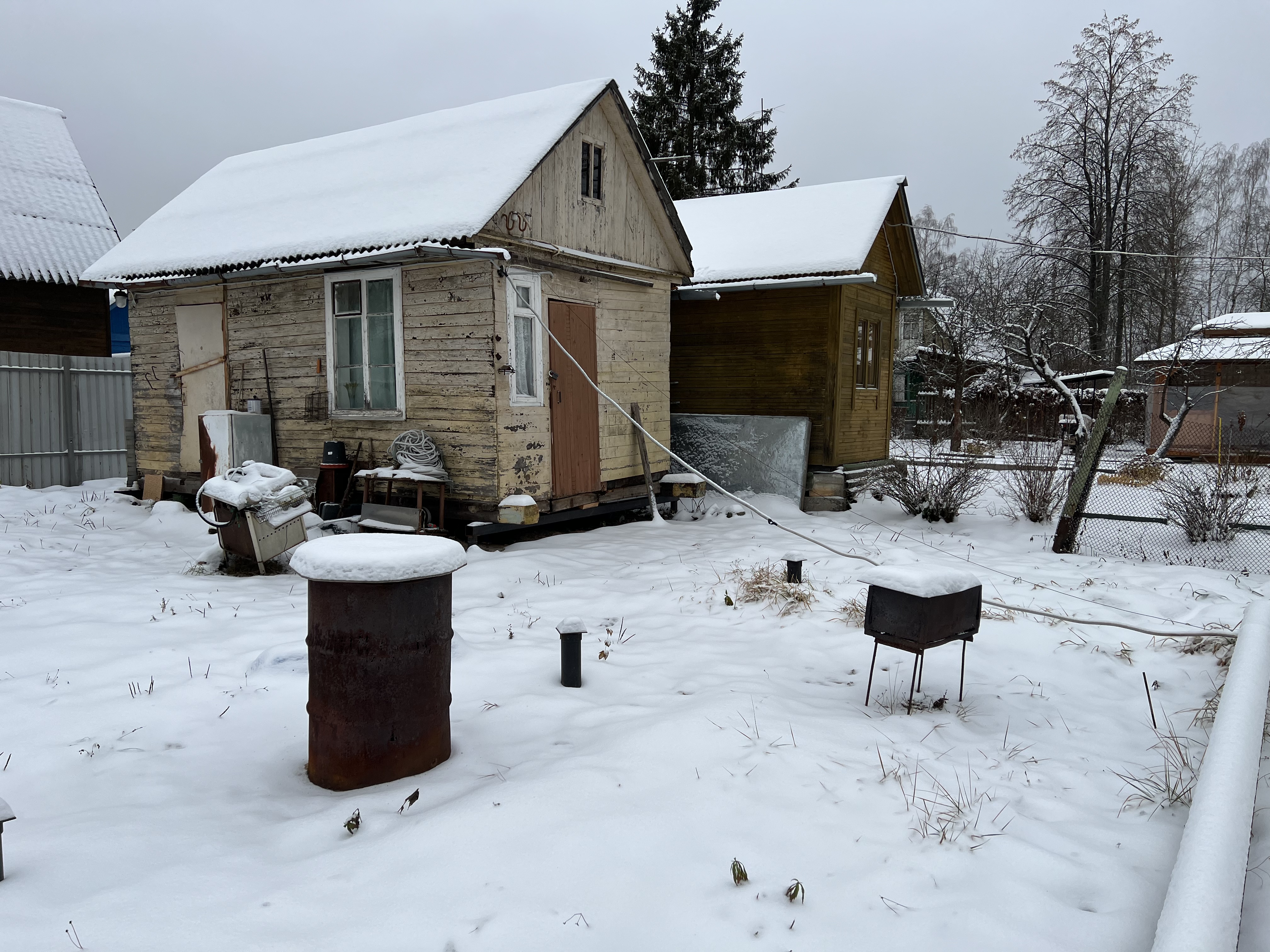

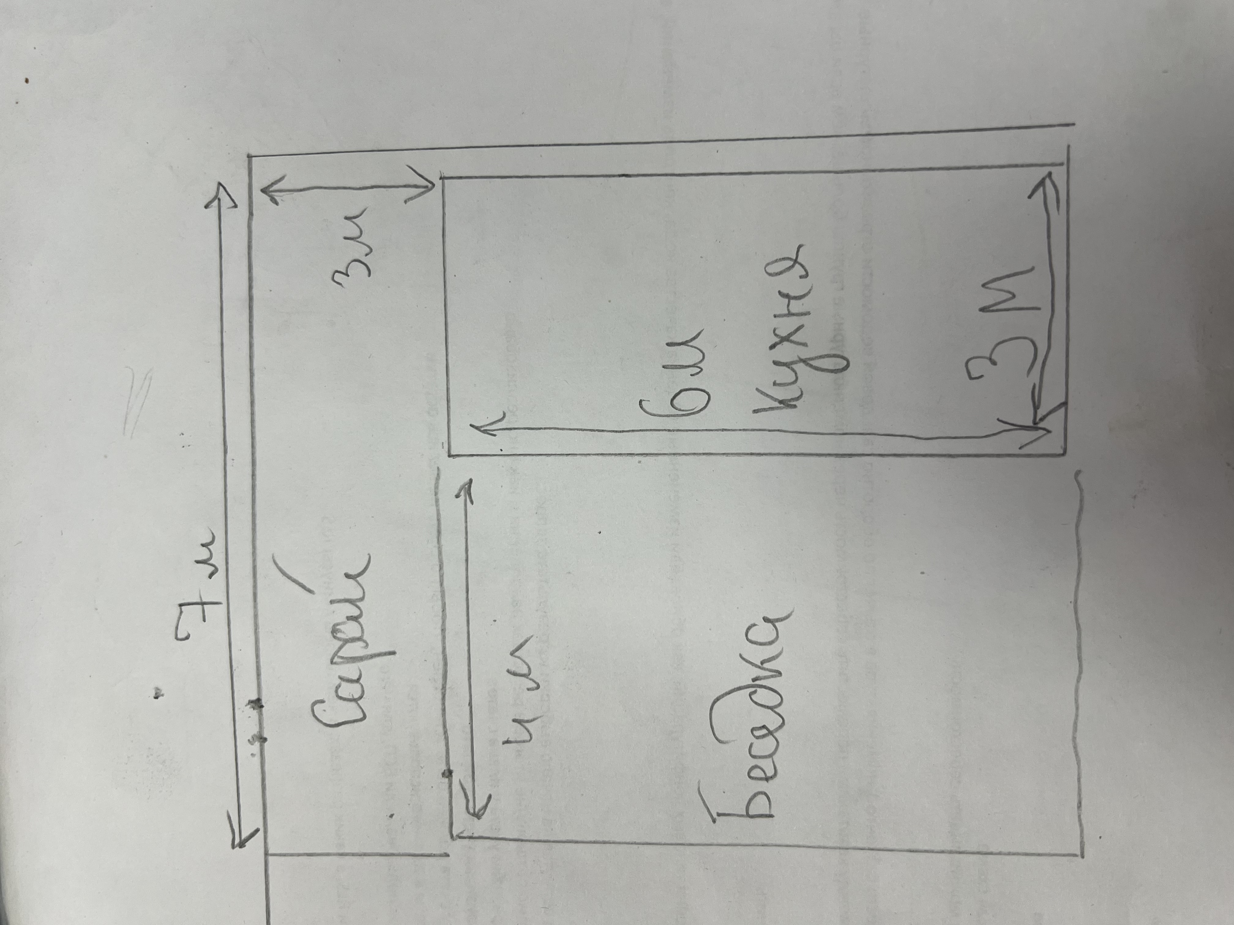

На даче есть летняя кухня/сарай, в прошлом году поднял на винтовые сваи.
Планирую пристроить беседку и сделать общею крышу, а за ними на всю длинны впритык сарай 7х3
Сарай каркас из профтрубы 80х80х3, крыша с маленьким углом, сверху сэндвич панели кровельные.
9839D55C-4761-442C-819C-C2C62AD922D2.jpeg 9839D55C-4761-442C-819C-C2C62AD922D2.jpeg [ 93.03 KIB | Просмотров: 5384 ]
Беседку вокруг летней кухни, столбы 80х80х3, 5 ферм 40х40х2, обрешетка 40х20х2, сверху профнастил.
Осваиваю сварочный аппарат)))
