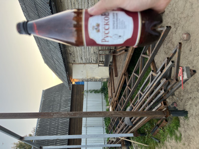

Бро швеллер так не работает ______
На последнем фото другое строение из профильной трубы, сейчас по выходным фермы собираю, пять собрал, осталось две и буду крышу закрывать, покрываю крышей площадь 7х9 )
Таблетыч не плохую схему тебе подсказал. То что у тебя сейчас по факту будет пи..дец как пружинить при ходьбе. Да и вообще ни как работать не будет. Разве если какие нибудь диафрагмы городить,но это лишний расход.
Таблетыч не сам эту конструкцию выдумал. Мы на заводе подобные здания собирали в промышленных масштабах - 100 штук в год примерно.
Кстати, эту штуку покрасить бы не мешало. Коль уж ты уже не сварил, не пожалей денег купи нормальный преобразователь ржавчины и грунт изолэп. Грунт дорогой и сложно найти, но оно того стоит, поверь.
Если совсем по хардкору, можно рассмотреть грунт цинотан + эмаль политон уруф. Просто цинотан без эмали нельзя наносить, он пористый. Но как плюшка у него в составе процентов 70 цинковой пудры. Им даже портовые сооружения красят. Штука убийственная.

https://www.youtube.com/shorts/YoJj0hV0BjQ

Orland :
Охренеть у тебя там уже целое производство металлоконструкций ::xa::
