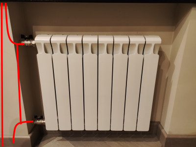

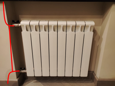

Твой варик?
    • Сообщений 14602
SSL :
Твой варик?
Хто ж помнит..
Но не 2, и не 3.

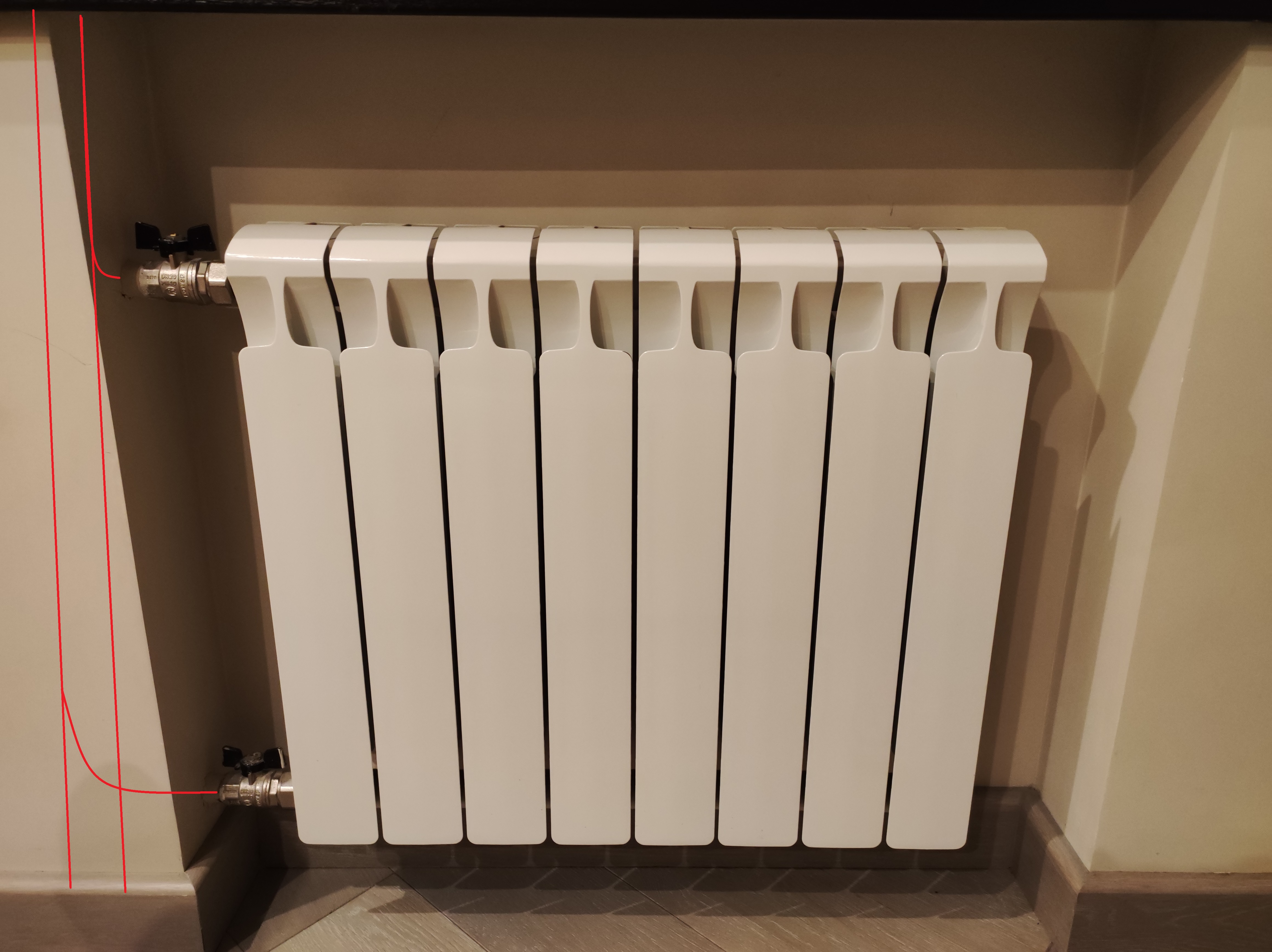

    • Сообщений 22597
SSL :
Не понял..
эта маркетинговая фигня больше для гравитационки подходит ..не принимай во внимание

Да какие обиды? Три батареи по 10 секций в квартире, поставил на все эти удлинители. Вся батарея полностью теперь горячая, а раньше только первые три секции
    • Сообщений 22597
В радиаторе много секций?
8
Вода идёт туда, куда ей легче, вот и быстро проходит из подачи в обратку.
Поставь удлинитель потока, с трубкой до предпоследней секции и батарея будет греться полностью и не надо мучать себя поиском причины

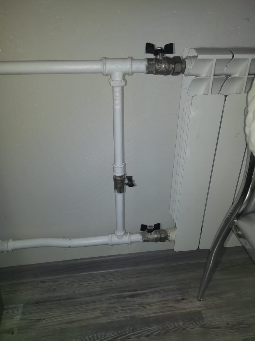

    • Сообщений 21953
Надо было вот так делать.У меня 14 секций на одной батерее в зале.Правда фото с кухни,но во всей квартире так сделал.
IMG-20211228-WA0000.jpg IMG-20211228-WA0000.jpg [ 55.35 KIB | Просмотров: 2546 ]
    • Сообщений 22597
Подача в верхнюю наверное?
    • Сообщений 4094
Мессер
может.. сразу не вставил этот вариант
.. но при таком раскладе у тебя проблем не должно быть вообще, при условии что у соседей выше всё норм и они не жалуются. Этажей не более 5-и ? Верно?
    • Сообщений 21953
ЯсЕн xyй.. ::xa::
    • Сообщений 14602
SSL :
Мессер
Они на другой стояк жалуются, где у меня нет радика.
7 этажей, сталинка.
