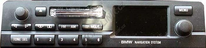

А подскажите распиновку вот этой магнитолы http://www.mp3auto.cz/photos/original/2 ... system.jpg

Так там в основном разъёме всё как у всех!

я так понимаю что Saund-system это АУХ выход?

Да.
