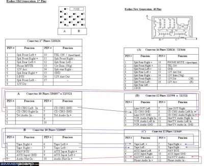

впаяйся в штекер сд блока и все.там делов на 20 мин.мне ваще супруга пальцем тыкала куда подключать ::stol::
правда шнур потом тянуть по всему салону до передних сидений

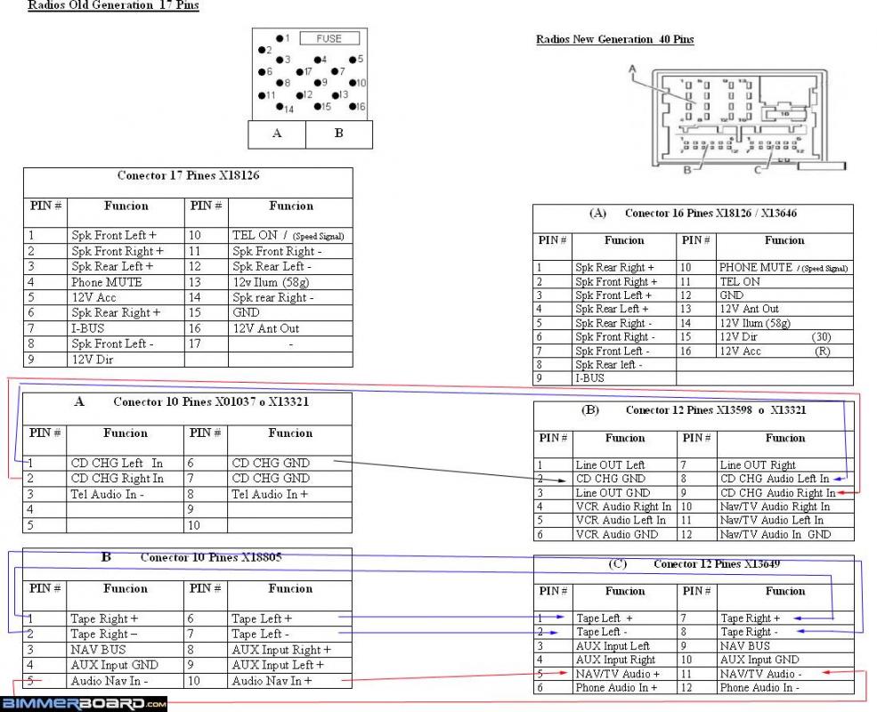

kabanml
Распиновка не бм54
Справа бм54 слева бм24

Xcarlink
Yatour
Чтобы аукс появился в меня надо чтобы между его каналами было сопротивление - либо при подключенном плеере либо резистором
