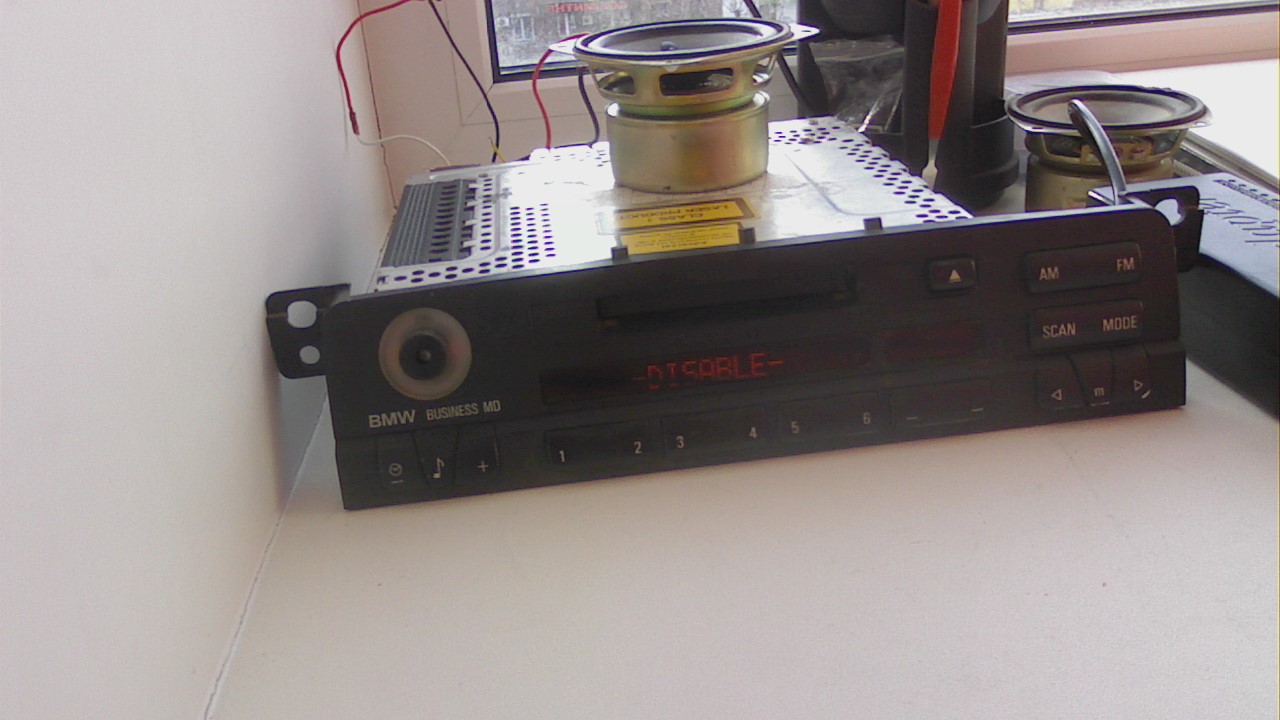

yufu :
здравствуйте! у меня магнитола E46 повисла надпись -DISABLE- , вся суть в том что у меня нет машины, как решить эту проблему? купил на барахолке хотел встроить в самодельную домашнюю акустику.
Чтоб встроить эту магнитолу в домашнюю акустику, тебе теперь придется и комбинацию приборов от бмв покупать или искать какой-то другой эмулятор шины I-Bus
