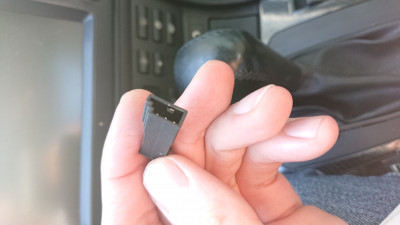

Reach(spb) :
Всем доброго дня! Коллеги, не хочу плодить тему, поэтому напишу здесь. История такая, купил провод аукс на али, при подключении телефона на монике не появляется aux, думал провод плохой, заказал другой, но тоже не алё, может кто подскажет куда глядеть? Фото сейчас загружу

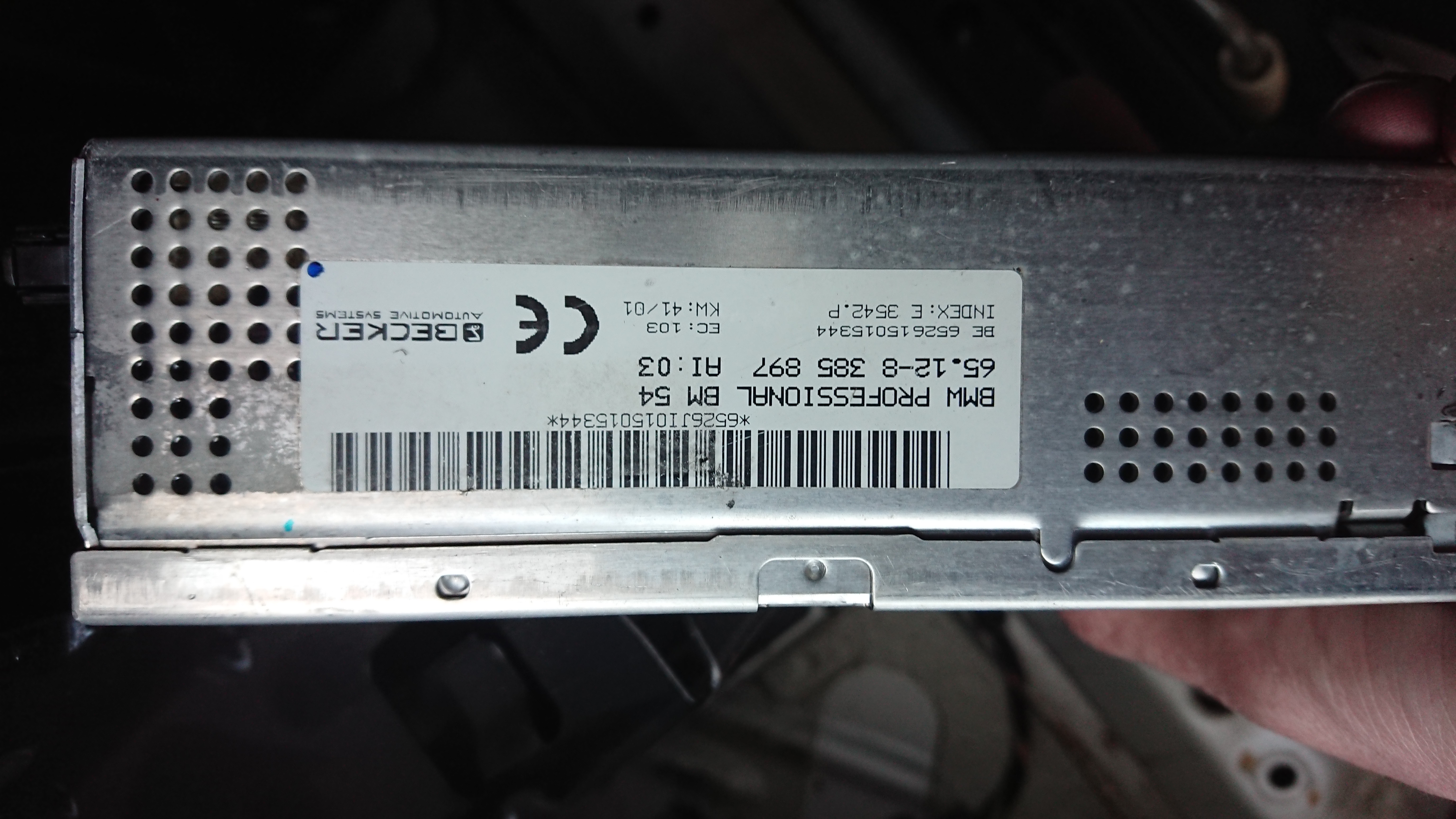

Радиоблок какого года

koshara
Как его посмотреть?
e36 320 silver седан 92'- был
e36 318 black седан 92'- был
e46 320ci silver купе 04'- катаю
    • Сообщений 414
Reach(spb) :
его
В багажнике найти его и посмотреть на наклейку)

    • Сообщений 414
Reach(spb) :
Он там же где и ченжер?
По идее да, от кузова зависит)
    • На форуме с 23 11 2010, 18:34
    • Сообщений 133
Я так понимаю, это он
    • Сообщений 133
Больше других наклеек нет

    • Сообщений 414
Reach(spb) :
Да он
41 неделя 2001 года, по идее должен уже поддерживать, с сентября 2001 вроде как стала эта фича доступной, можешь ещё крышку на защелках снять, там наклейка должна быть Aux
    • Сообщений 133
koshara
В vk пишут с середины 2002. Я посмотрю однозначно, но если вдруг поддерживает, тогда какого он видит, обрыв искать. Ладно, сегодня посмотрю

    • Сообщений 414
Reach(spb) :
поддерживает
Фишка если есть за моником, то полюбому должен быть аукс если радиоблок родной стоит.
Система 16.9 родная? Год машины похож на тот что на радиоблоке?
    • Сообщений 133
koshara
Нет, машина ноябрь 2003, а блок ранний, магнитола точно родная, а модуль хз
