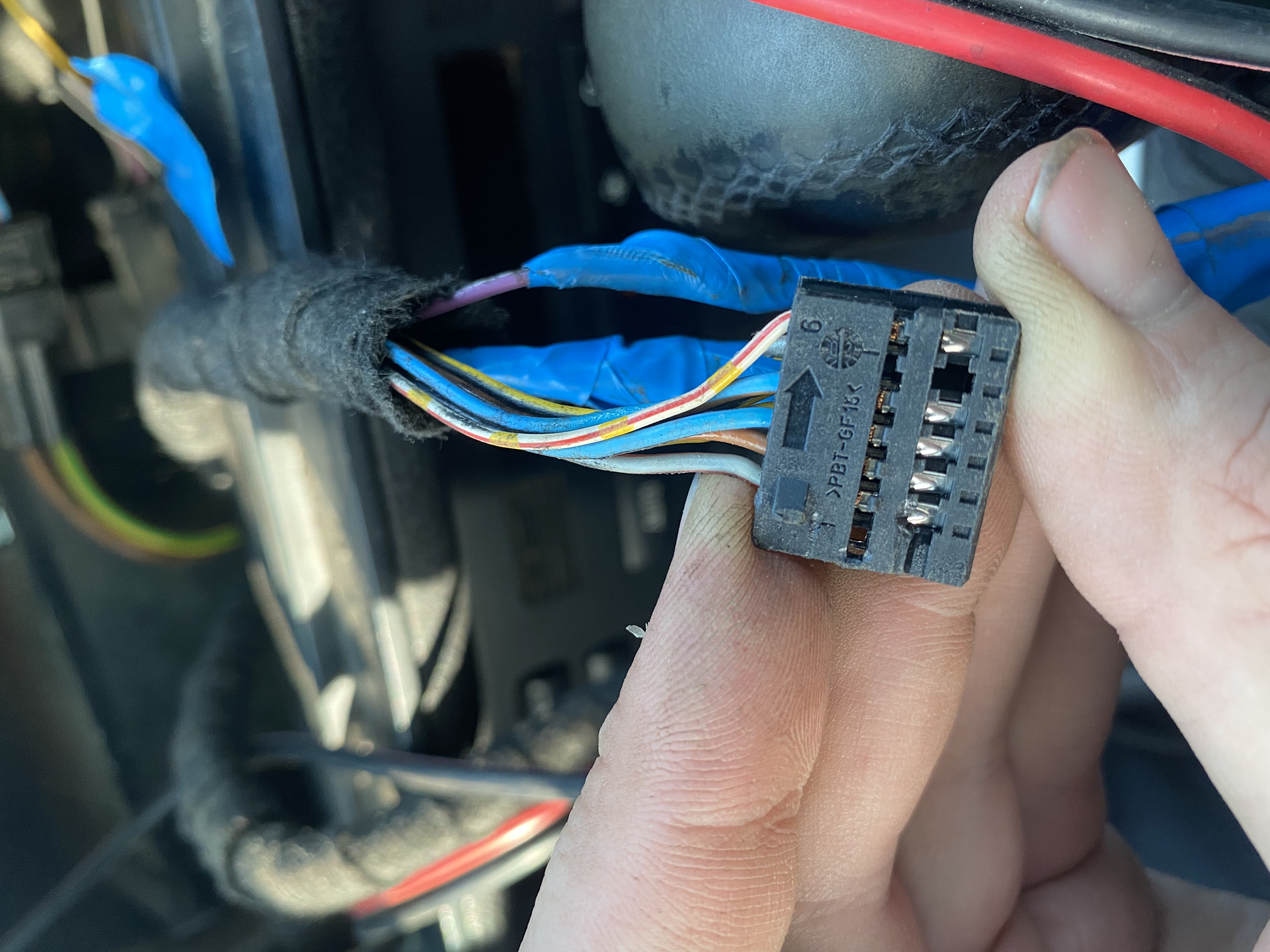

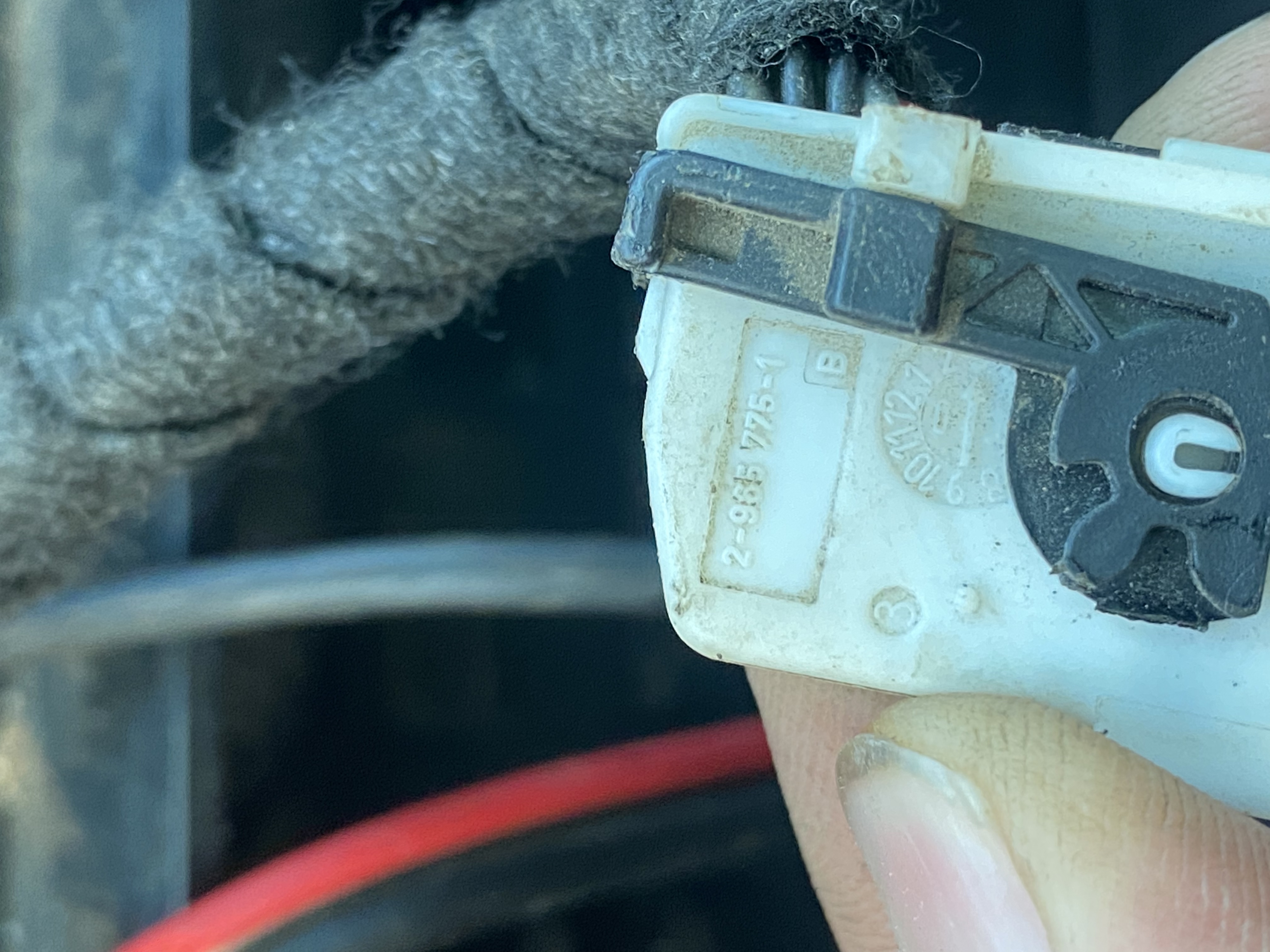

    • На форуме с 03 10 2022, 15:45
    • Сообщений 3
tigra_330Ci
Приветствую!
Разобрались,как подключить не штатную магнитолу к штатному усилителю?
Ищу информацию,ничего найти не могу
В частности интересует,как подключить линейные выходы.
Все что осталось от штатной проводке к магнитоле,сфотографировал.
Так понимаю,что чёрная фишка идёт на усилитель.
