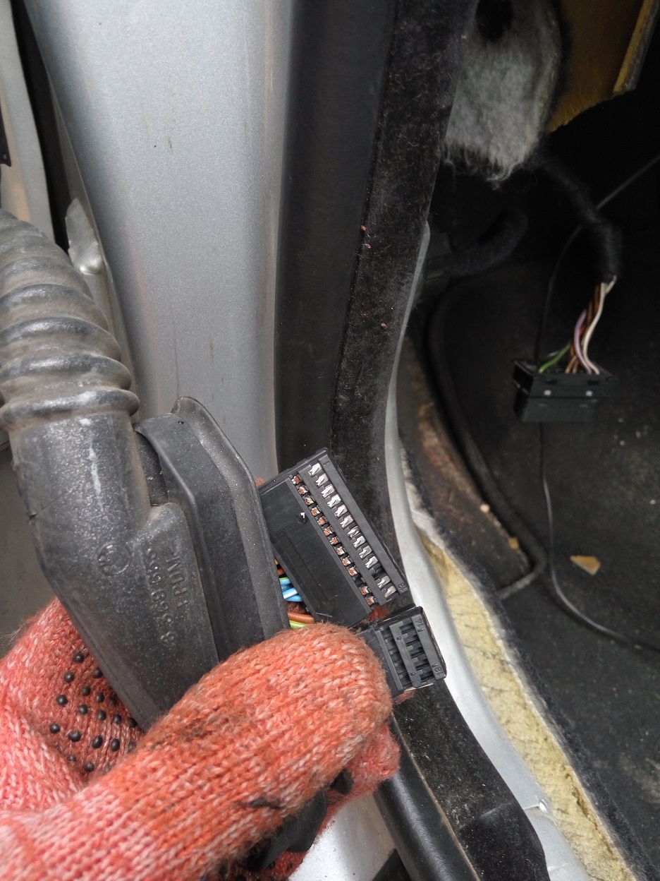

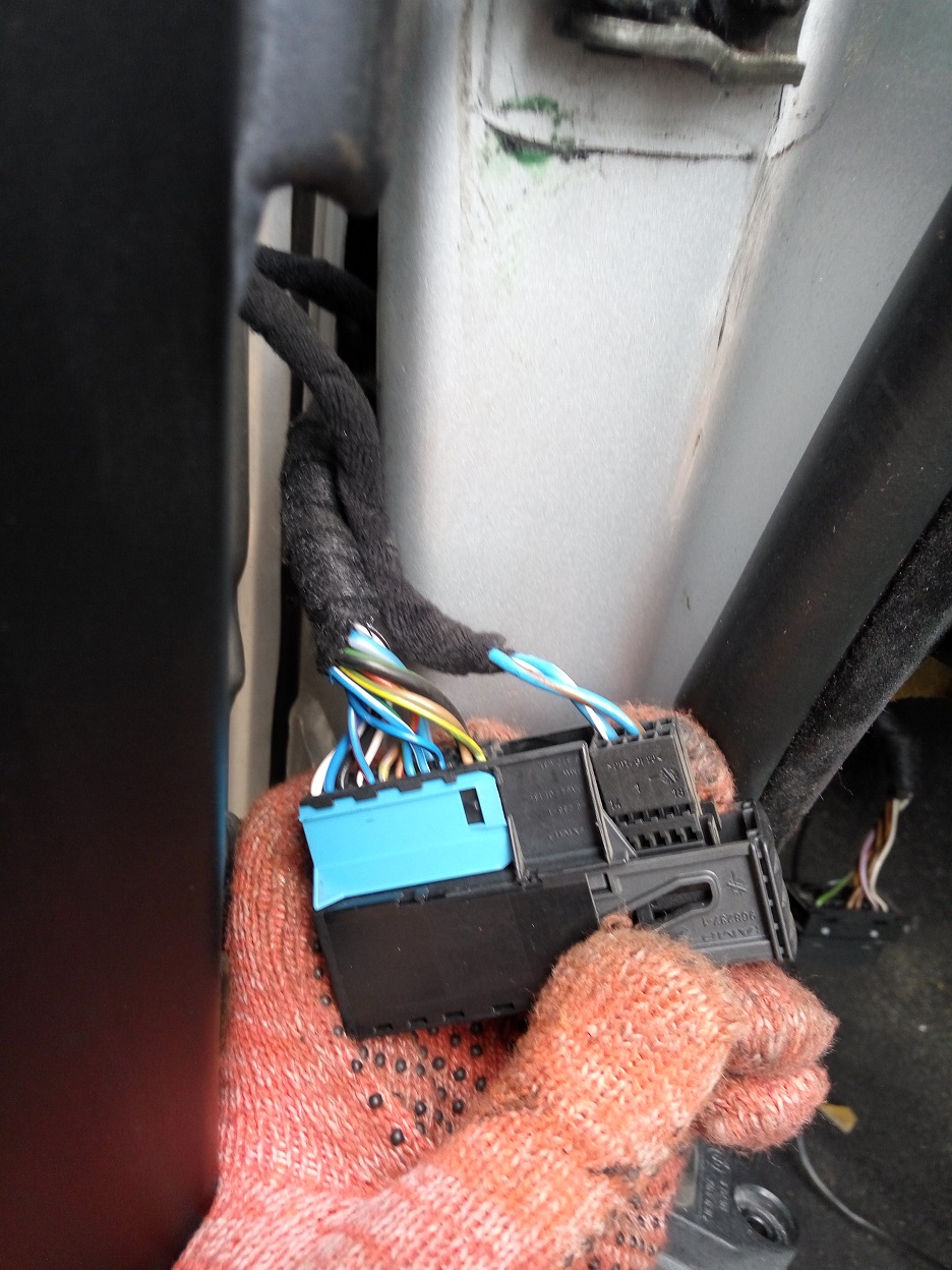

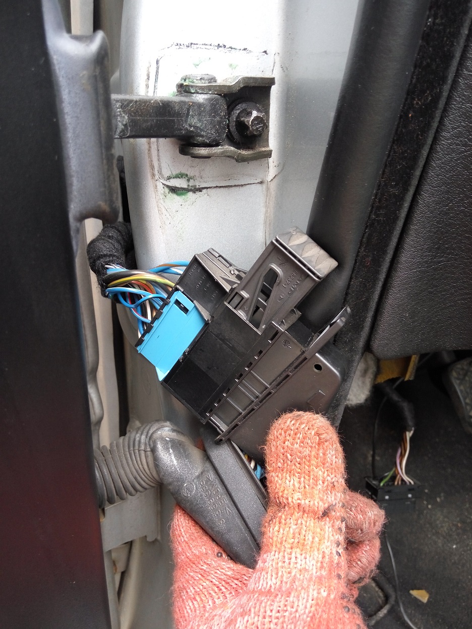

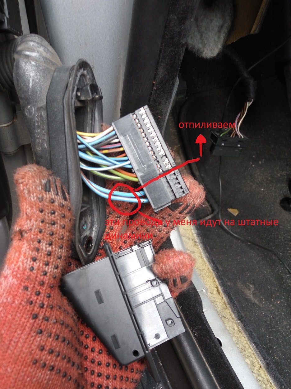

кароче сделал отвечаю сам... ничего сверлить ненадо,
извените фоток нет, вобщим откручиваем внутренюю обшивку по месту, откручиваем болтик на восем который на держит резинку в дверном проеме, вытаскиваем резинку в дверной проем отсоединяем разъем,
и далее !ОН РАЗБИРАЕТЬСЯ! там какбы сказать то идет 2 секции одна большая вторая маленькая,
у меня в маленькую секцию шли 2 провода (довольно толстых) и 5или 6 свободных отпиливаем ее например пилкой по металлу, и она какбы отходит от основной части разема (если передумали все обратно с легкостью соберется) и с другой стороны ничего пилить ненадо надо вытащить 2 провода из пластмаски (я их потом тупо продернул в салон и обратно одел пластмаску на них) там получиться довольно большая дырка влезло с легкостью 4 провода сечением 1.3, силиконовая изоляция толстая, и самый плюс все можно вернуть как было никаких новых дыр и тд

    • На форуме с 04 09 2017, 18:02
    • Сообщений 1
пара фото о том как я тянул провода в дверь е 46 турин. по описанию выше.
