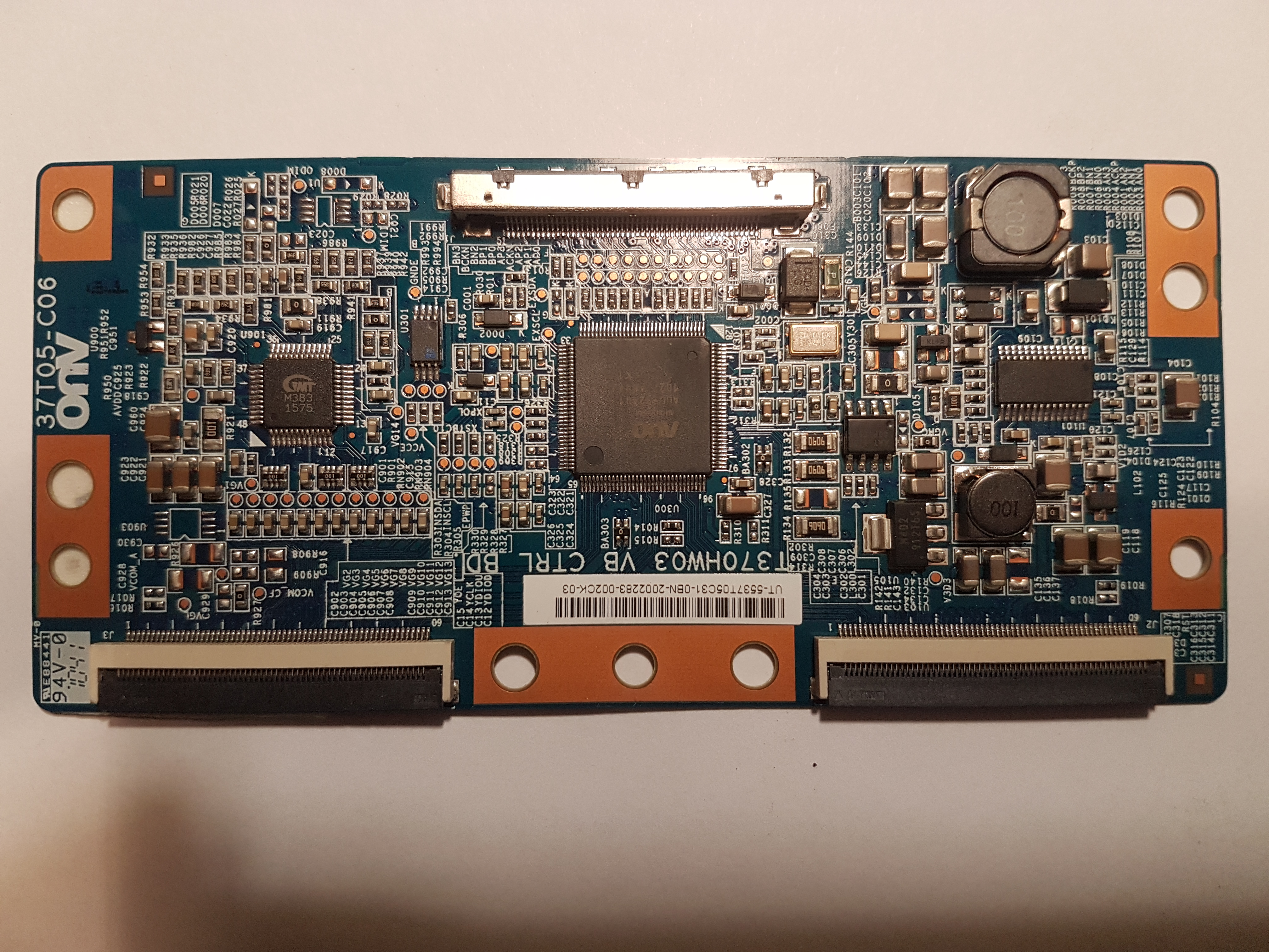

Модель: LE37B530p7w
Код модели: LE37B530P7WXRU
забыл про тебя ::17:: ....
завтра постараюсь
    • Сообщений 11635
    • Авто: 318i, N42, AT, седан
    • Откуда: Алтайский край
    • Репутация: 20653
Модель: LE37B530p7w
на фото ниже твой t-con (фотал на работе) ....ставится и на лж,и на самс ....микросхема слева G1575 это и есть буфер ...
прямые аналоги
EC5575 (AS15F)
HX8915
меняй ....
поменял, все заработало. я ее сначала не увидел, сегодня нашел видео с разборкой моего телека и все понял. вечером разобрал, отнес другу и он мне ее за 10 минут впаял. 15 минут на сборку и телек в строю :cool: :cool:
Спасибо огромное за помощь ::34::
