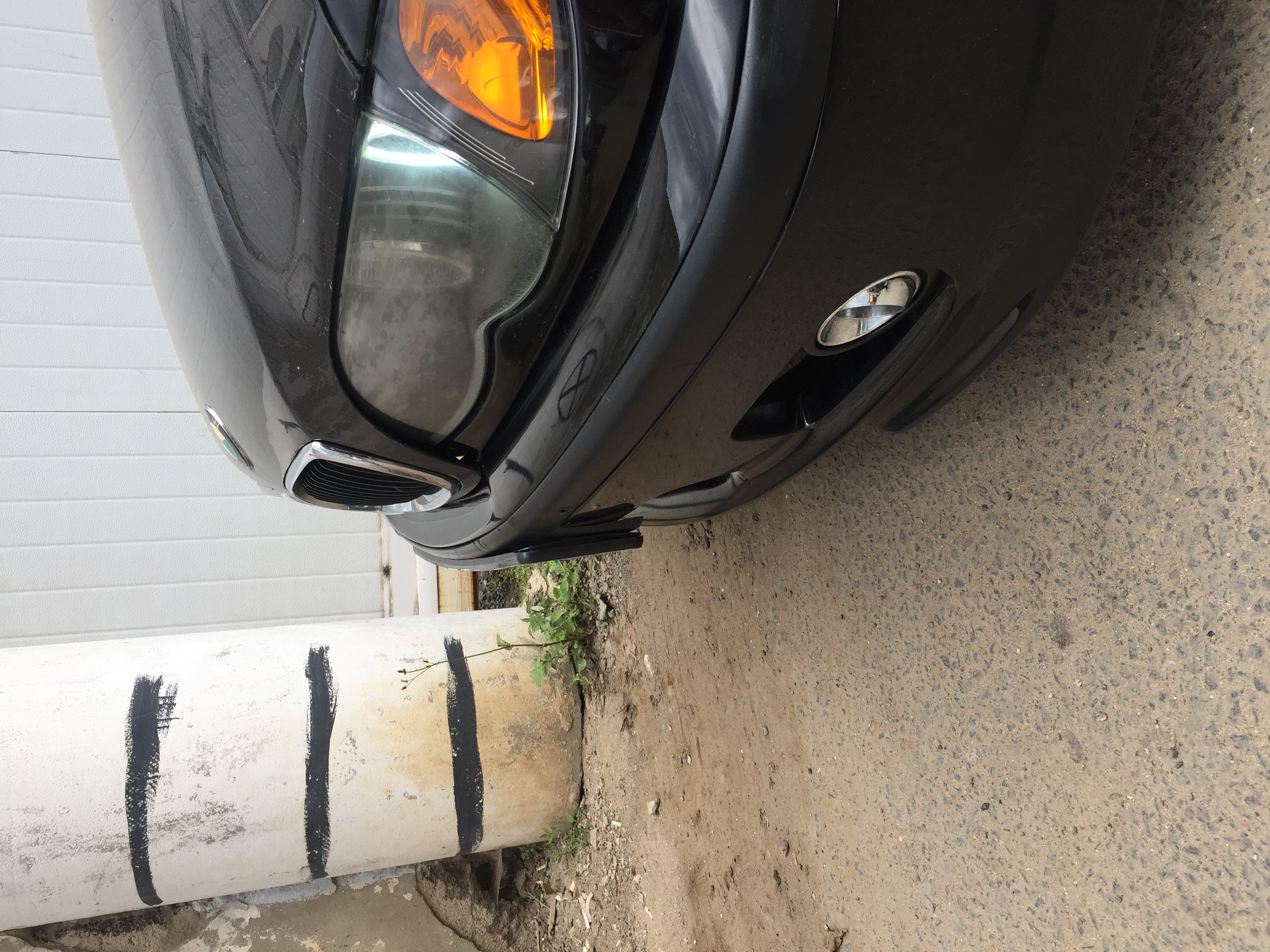

George_e30Билась она это ясно дело, но слабовато. Морда целая лонжероны стаканы на месте. Развал перед в 0 выходит.
Развал в 0 не значит, что одно колесо не ближе к заднему, чем другое. Кастор тоже на обеих сторонах одинаков?

George_e30Тьфу тьфу не ведёт. Кастор все чётко !
