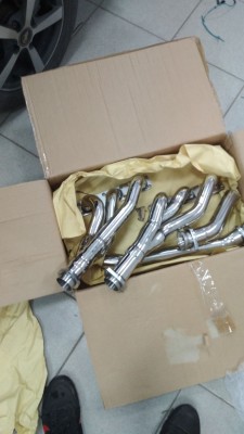

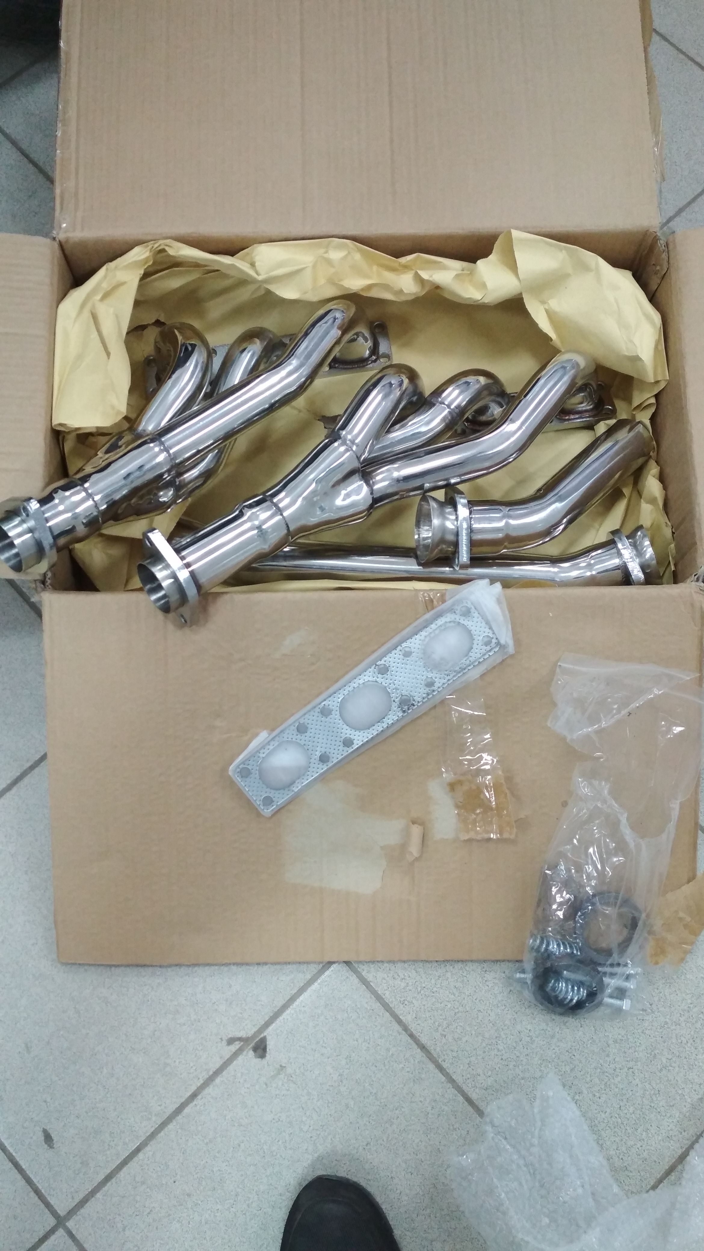

Приехал коллектор. С Пендосии за неделю. На днях постараемся вонзить

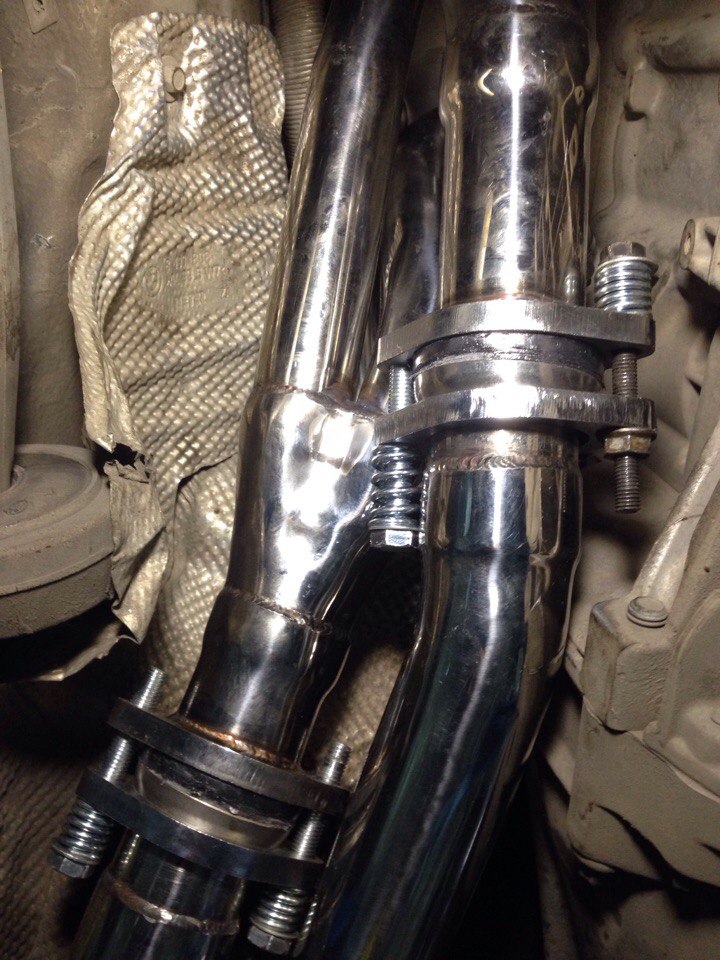

Вопщем поставили. Немного пришлось повозится,делал друг. Лямда прям вот совсем чуть чуть,и коснется коробки,ну и один флянец развернут неудачно,тоже в коробку упирался. Ощущения)))) мне нра! Допом еще поставили оконечную банку Jasma, чуток японческого, имхо, не испортило БнВ). На холостых сытое "бу бу бу", на верхах звонкое. Видосик скину позже. Вчера вечером по городу шакалил)
Банальное "машина задышала" говорить бессмысленно) Легче едет с низов,и намного проще колеса в букс уходят, а вот ближе к верхам раньше жопомер чуял лучшее ускорение. Опять таки жопомер вещь специфическая). Абсолютные цифры разгона в любом случае будут почти те же,но жопомер радуется чет)
На днях замерим аналогом Рейслоджика, цифры "до установки" есть)
Комментарий к файлу: пришлось наоборот болт вкрутить,иначе упирался в коробку
