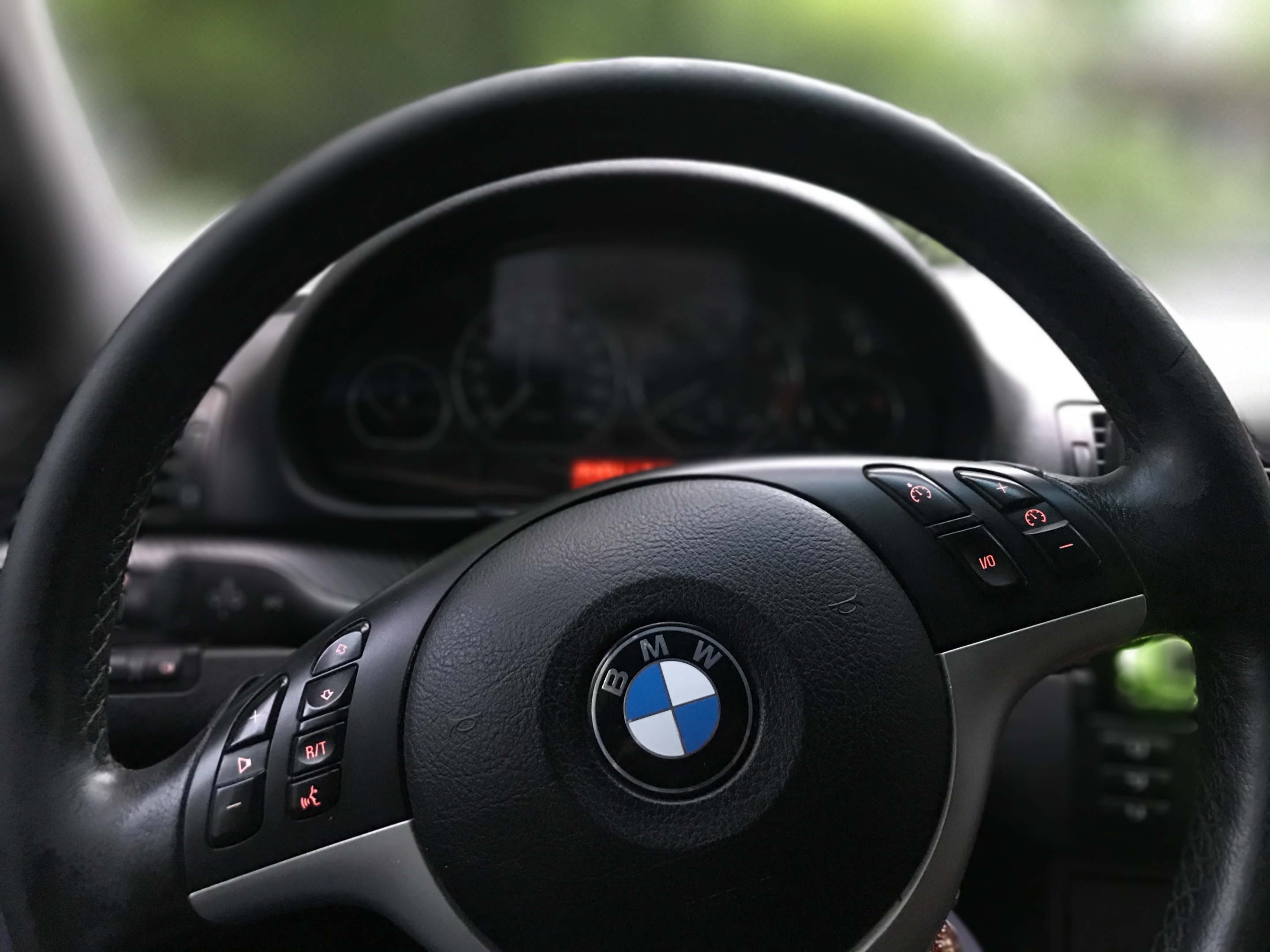

Аморты по кругу, новая рулевая рейка китаезы(по ощущениям не очень, буду реставрировать оригинальную), перепаял щетки на гене, заменил передние ступицы, задние подшипники и ступицы, пришлось менять правую "полуось" из-за разрушения в процессе демонтажа ::23:: , все сайлентблоки задней подвески, передние рычаги + поставил сайленты от Z4M оригинал, кастор теперь радует, заменил свечи, прокладку клапанной крышки(попутно проинспектировал цепь). На станке сход-развала компенсировали отсутствие нагрузки загоняя схождение в красную зону(+). Для профилактики заменил подвесной, смутило расхождение ранее(до меня) установленных меток. Осталось отдать кардан на балансировку и автомобиль готов ::23:: Руль с разборки взял от E53, заказал комплект проводки, все собрал и подключил, теперь с круизом и управлением мафоном. Глазки с алика, на габаритах, при включении зажигания видимо идет опрос блоком и стробоскопят, выглядит интересно. С момента покупки уже пройдено более 30 000 км, 3 замены масла. Сейчас Total Quartz 5w40. Полет, в прямом смысле слова, отличный. На машине не пенсионерю. Летит как ветер.
