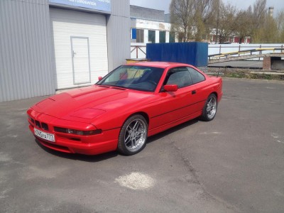

А за ней 850 :)
тоже твоя?

НЕ, другу делал.
Привет.
46-е всем настаебенили, давай рассказывай про 850-ю :cool:

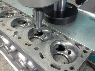

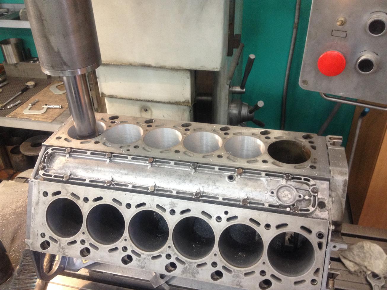

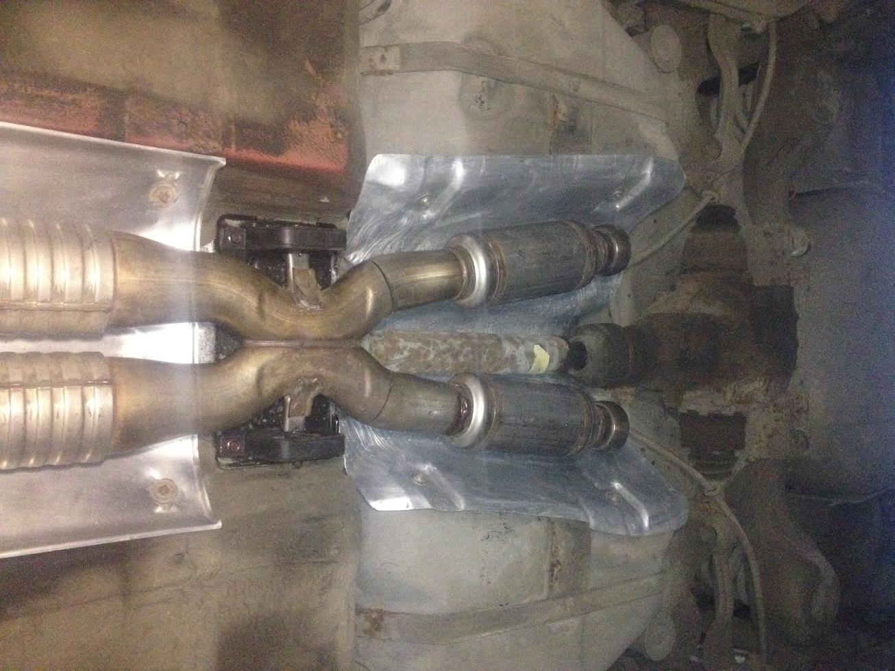

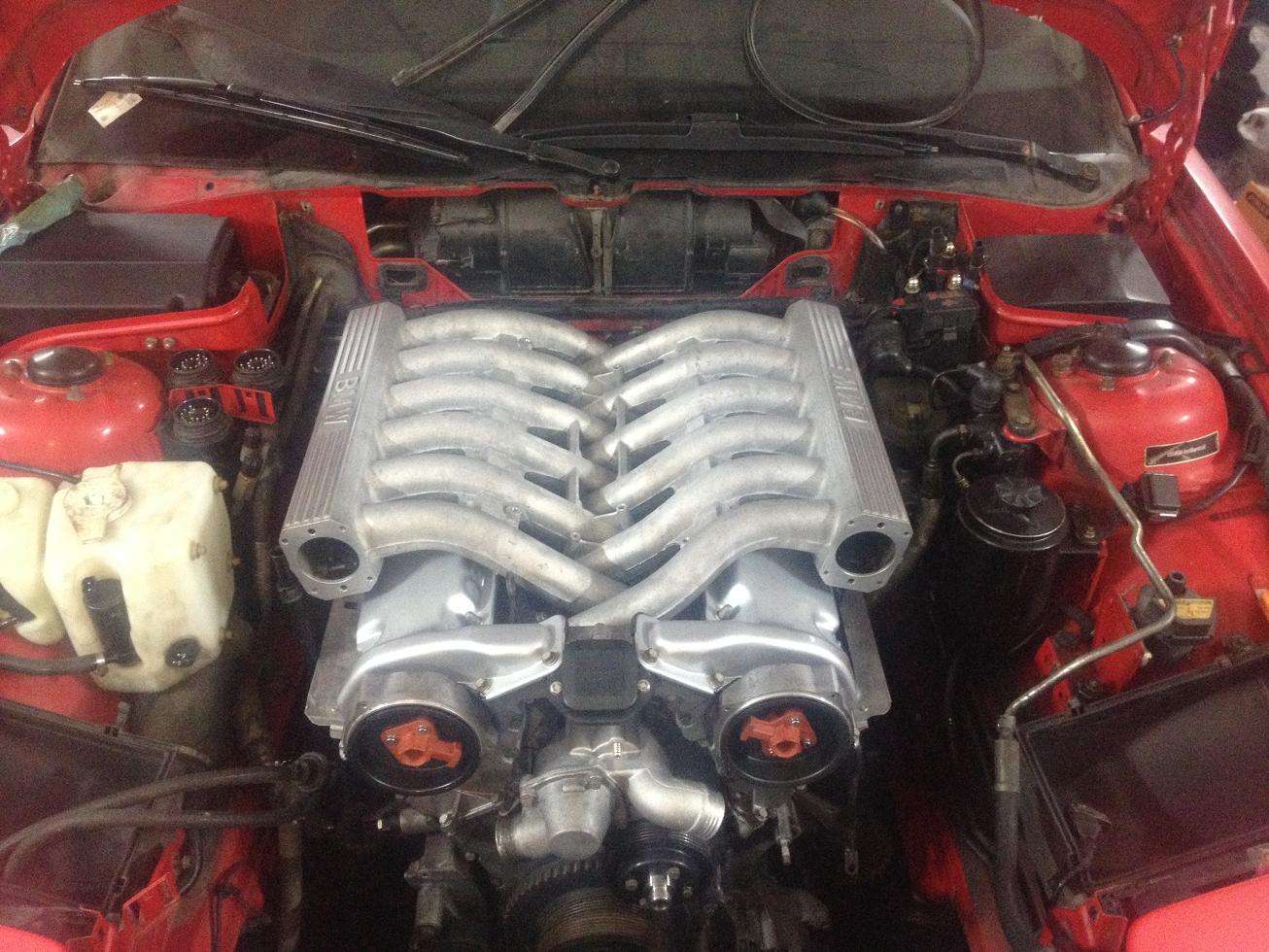

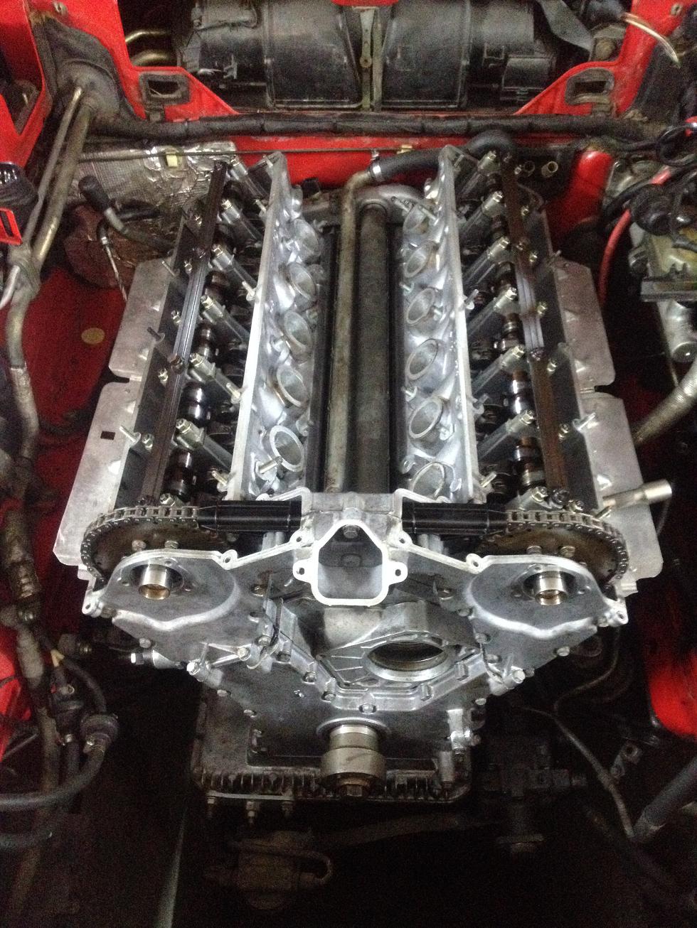

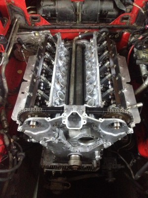

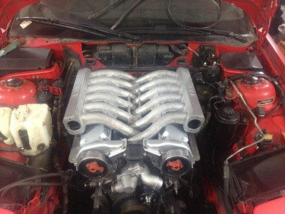

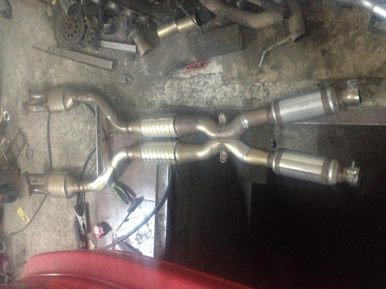

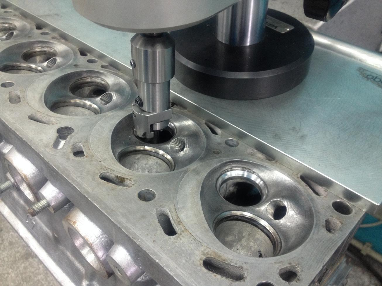

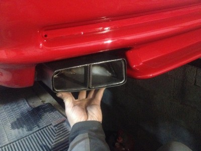

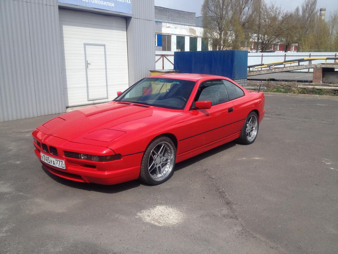

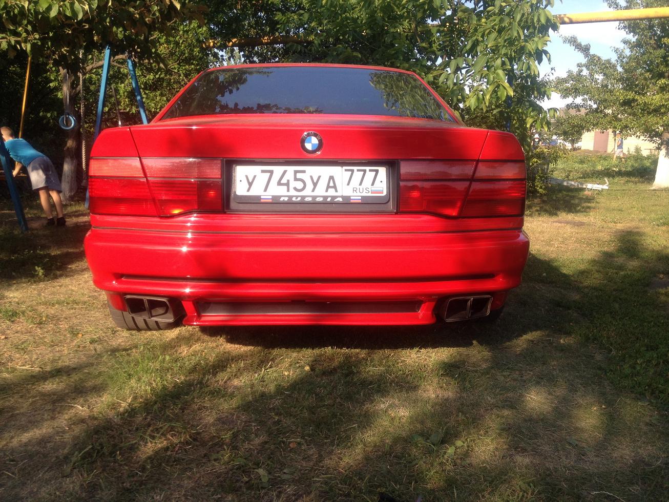

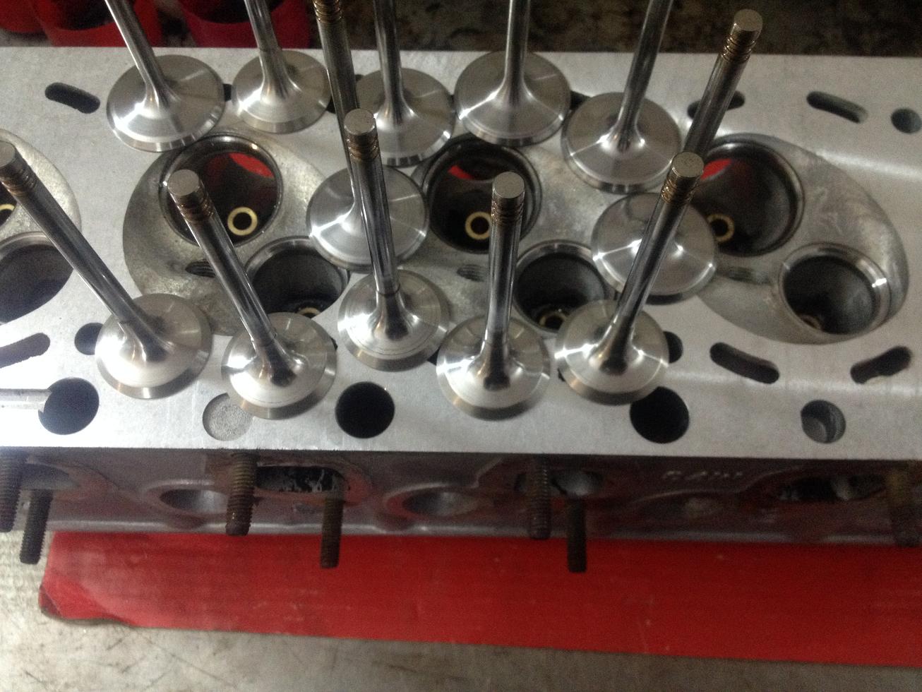

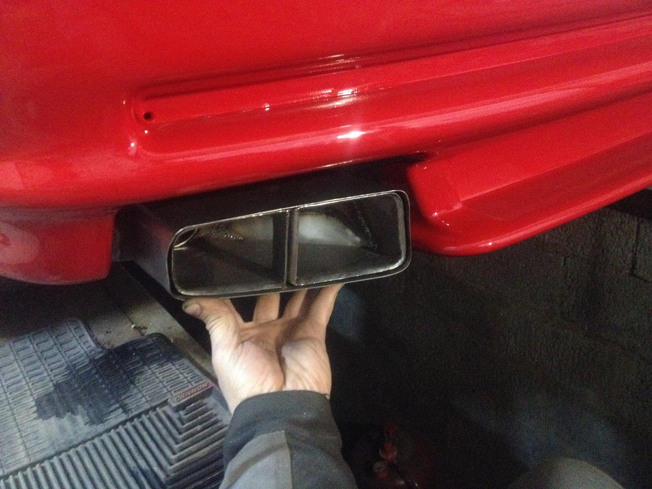

Особо нечего рассказывать, машина клубная с 31 клуба, друг купил с условием что я ее восстановлю, что и сделал. Разобрал отдал покрасить, мотор перебрал + сделали 5,4 на родном блоке М70. выхлоп прилепил середина от Е90 М3 со спорт катами, задние бонки от 645 Е63 немного отрезанные :) сейчас снова у меня буду тормозюльки переделывать, говорит мало.

Фото немножко! только в обратной последовательности :)
Круть
Не то слово. Редко увидишь такую красоту.под капотом.
