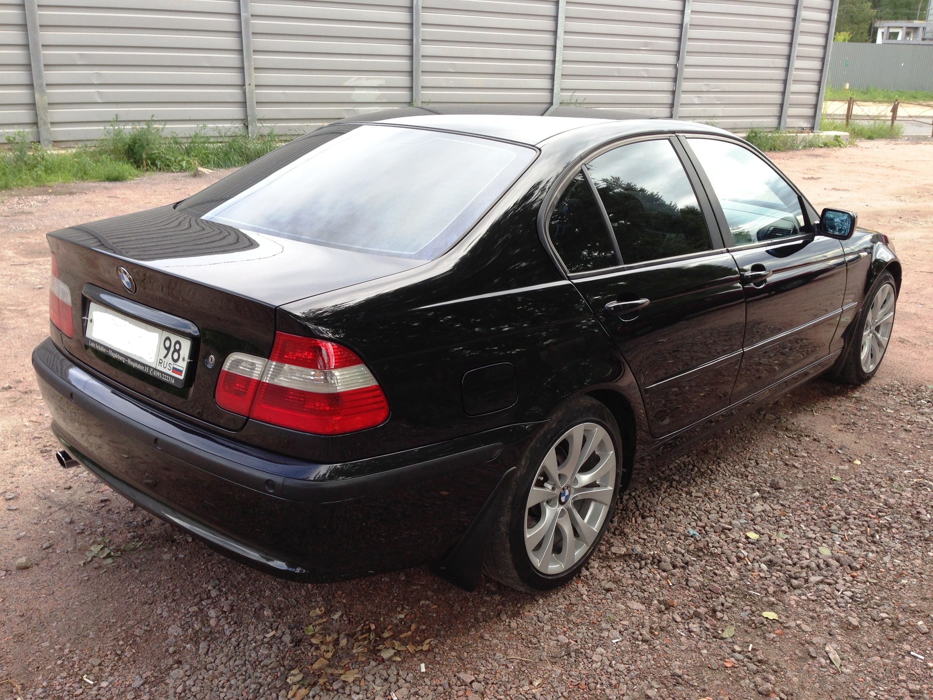

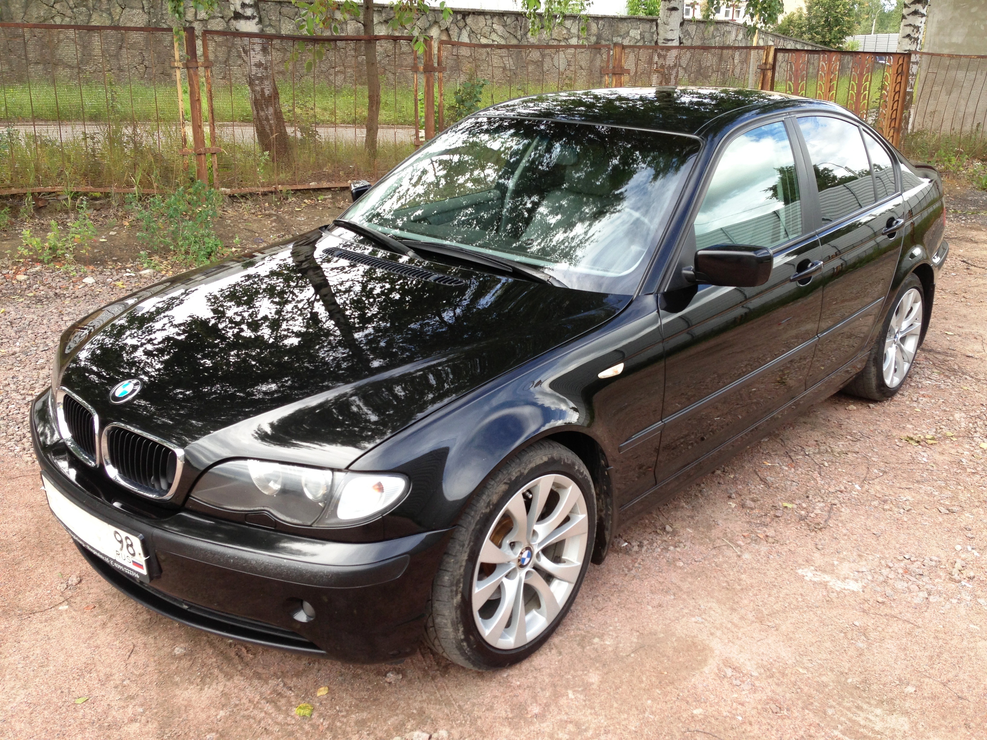

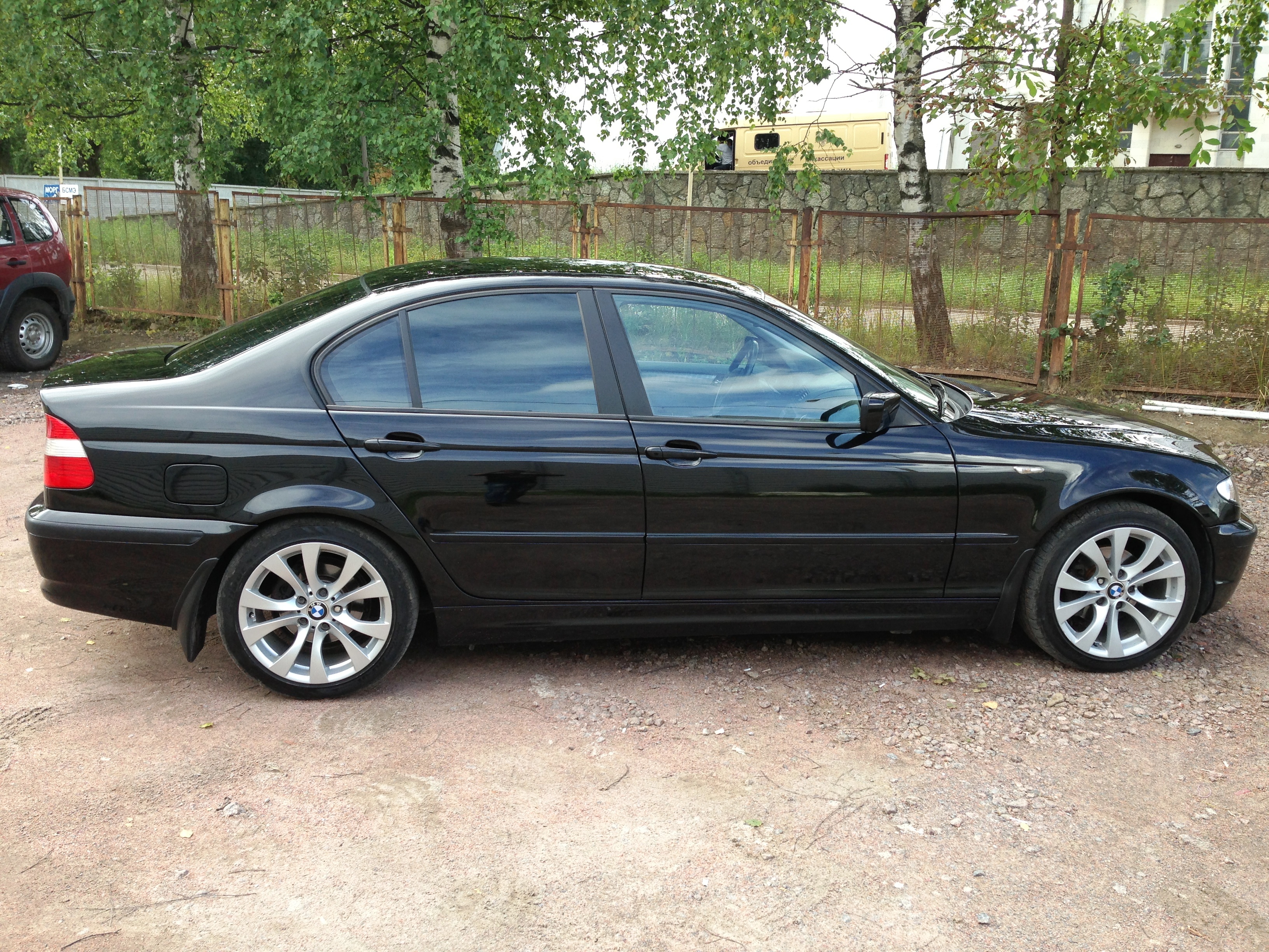

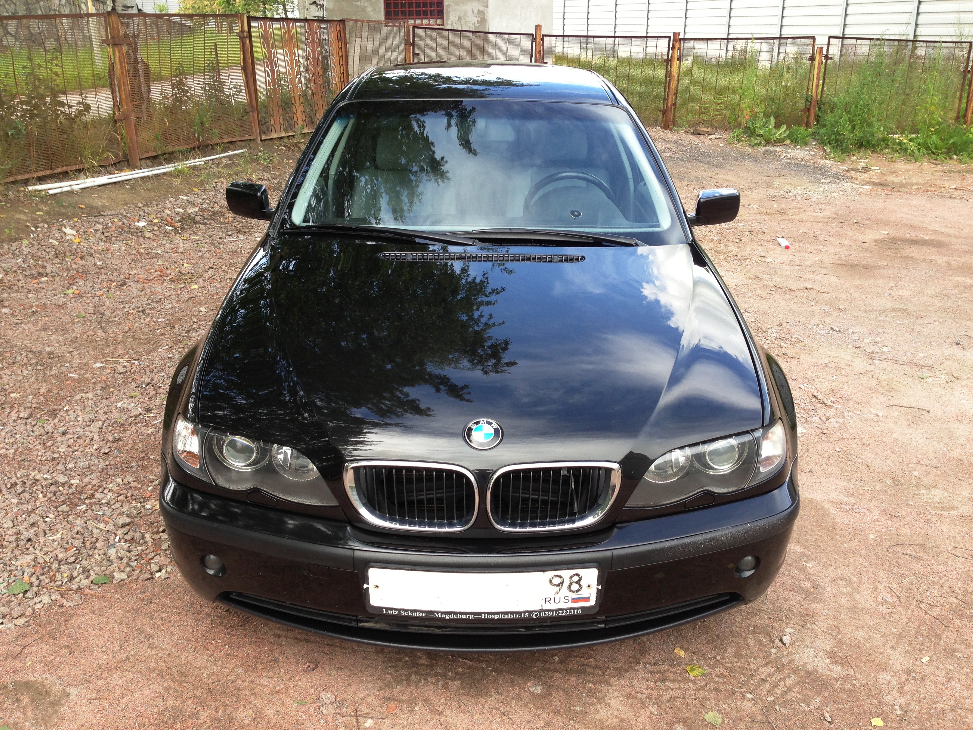

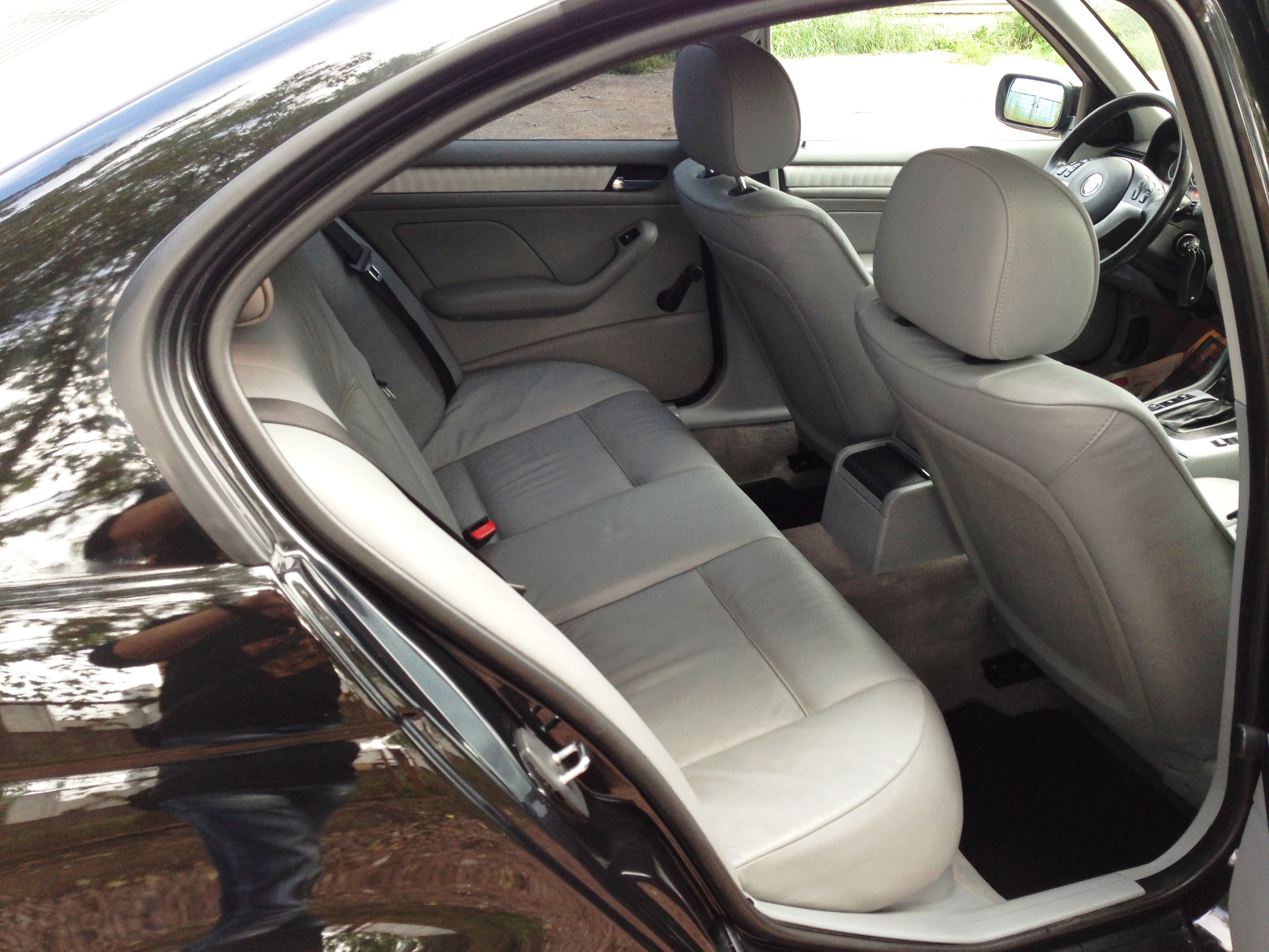

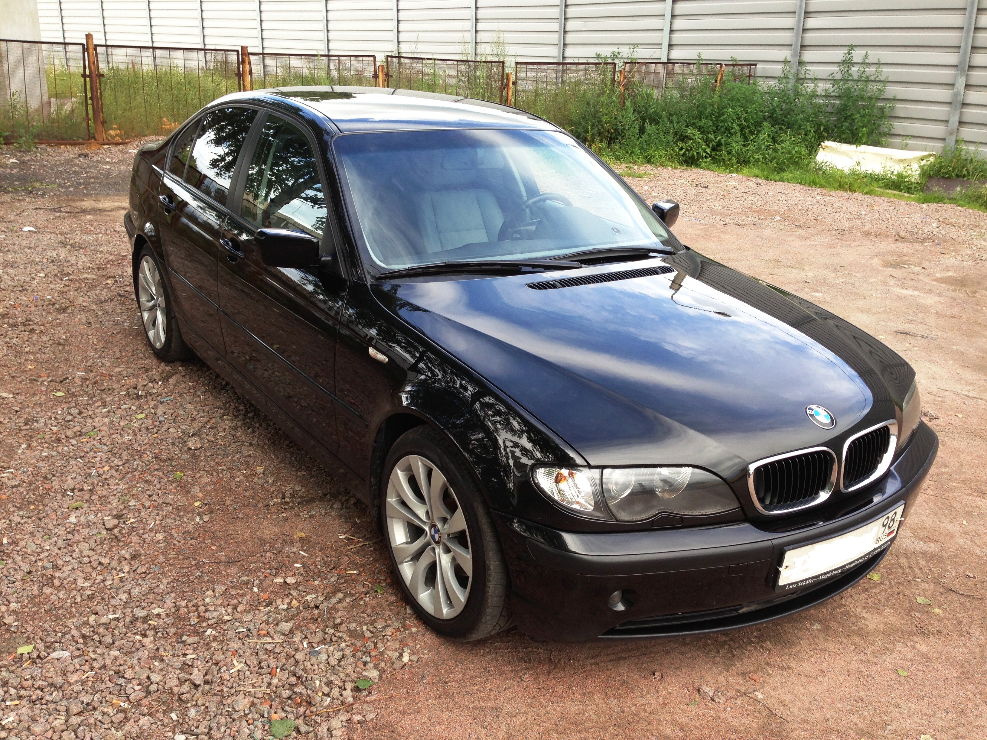

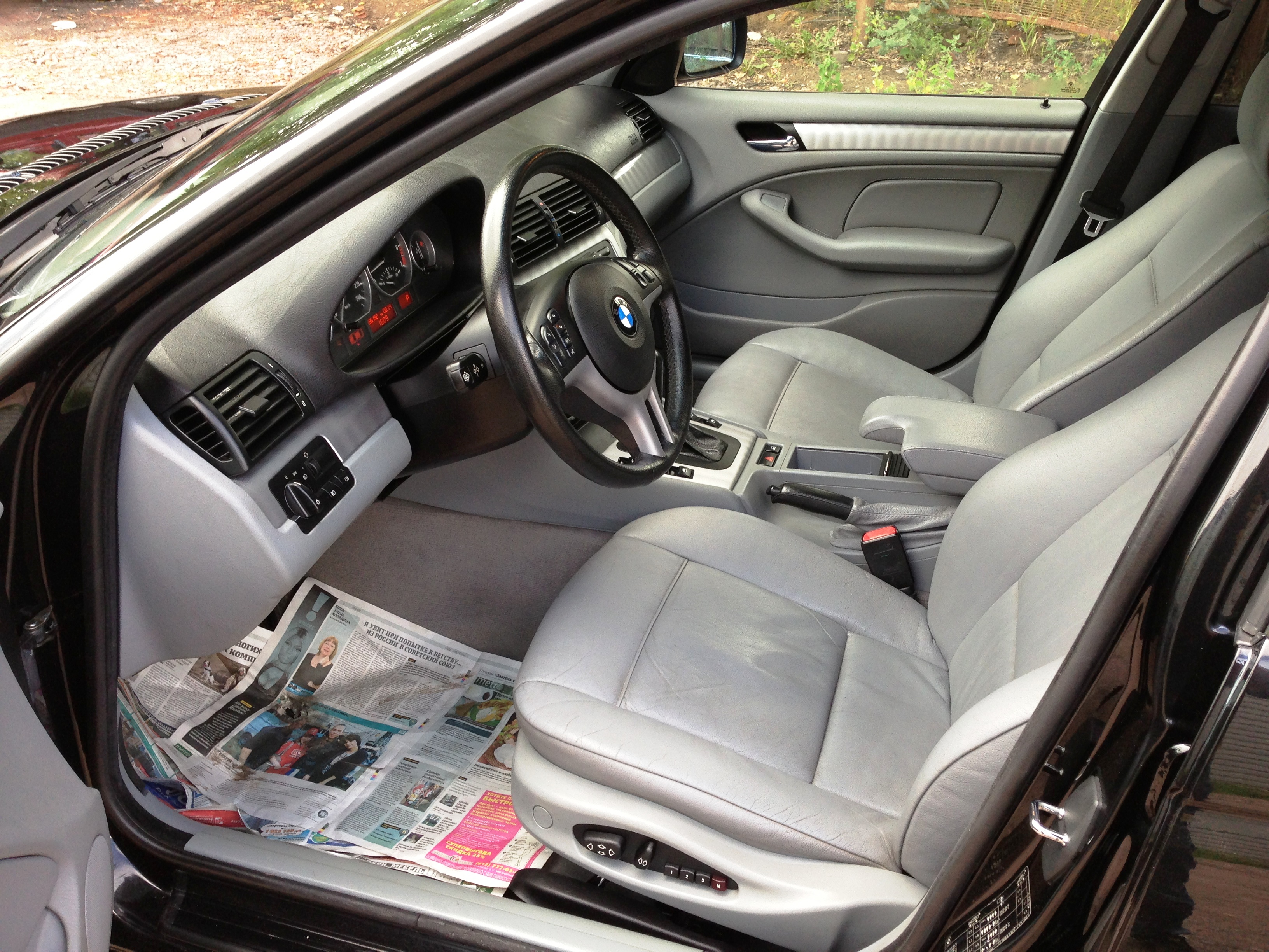

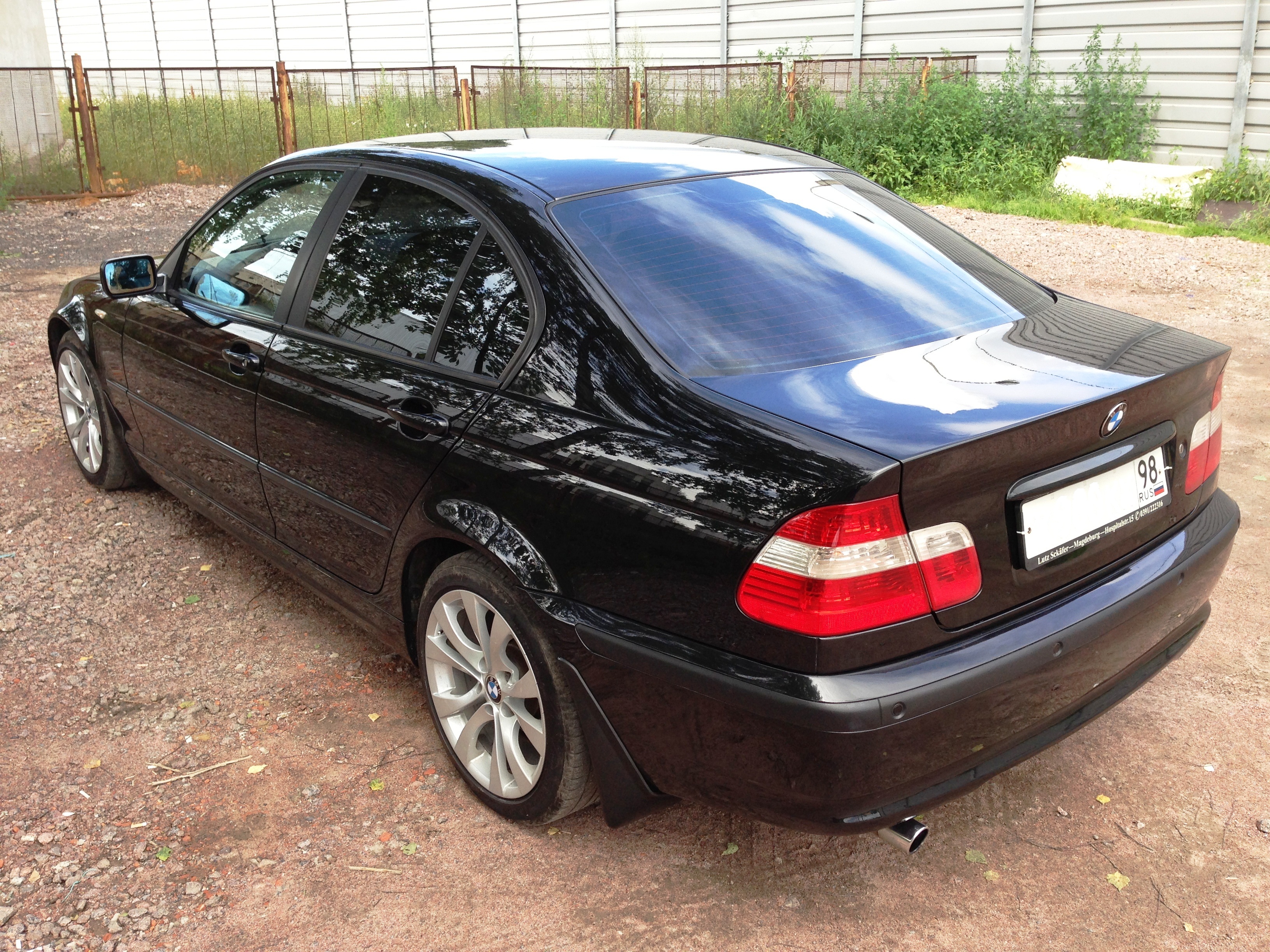

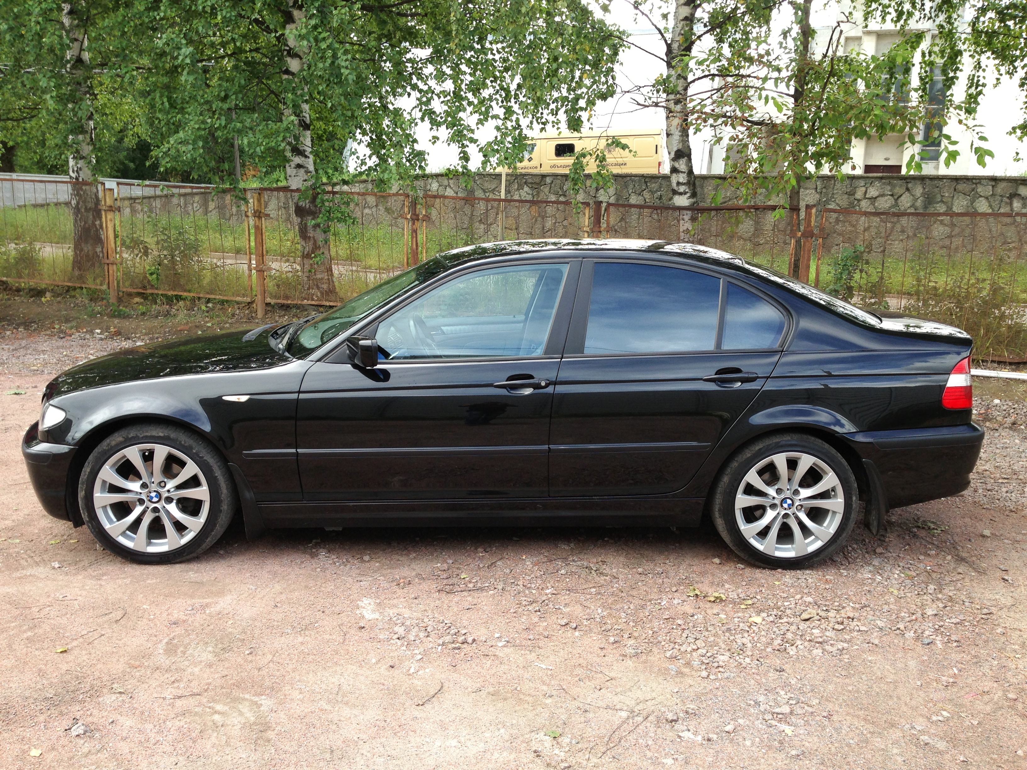

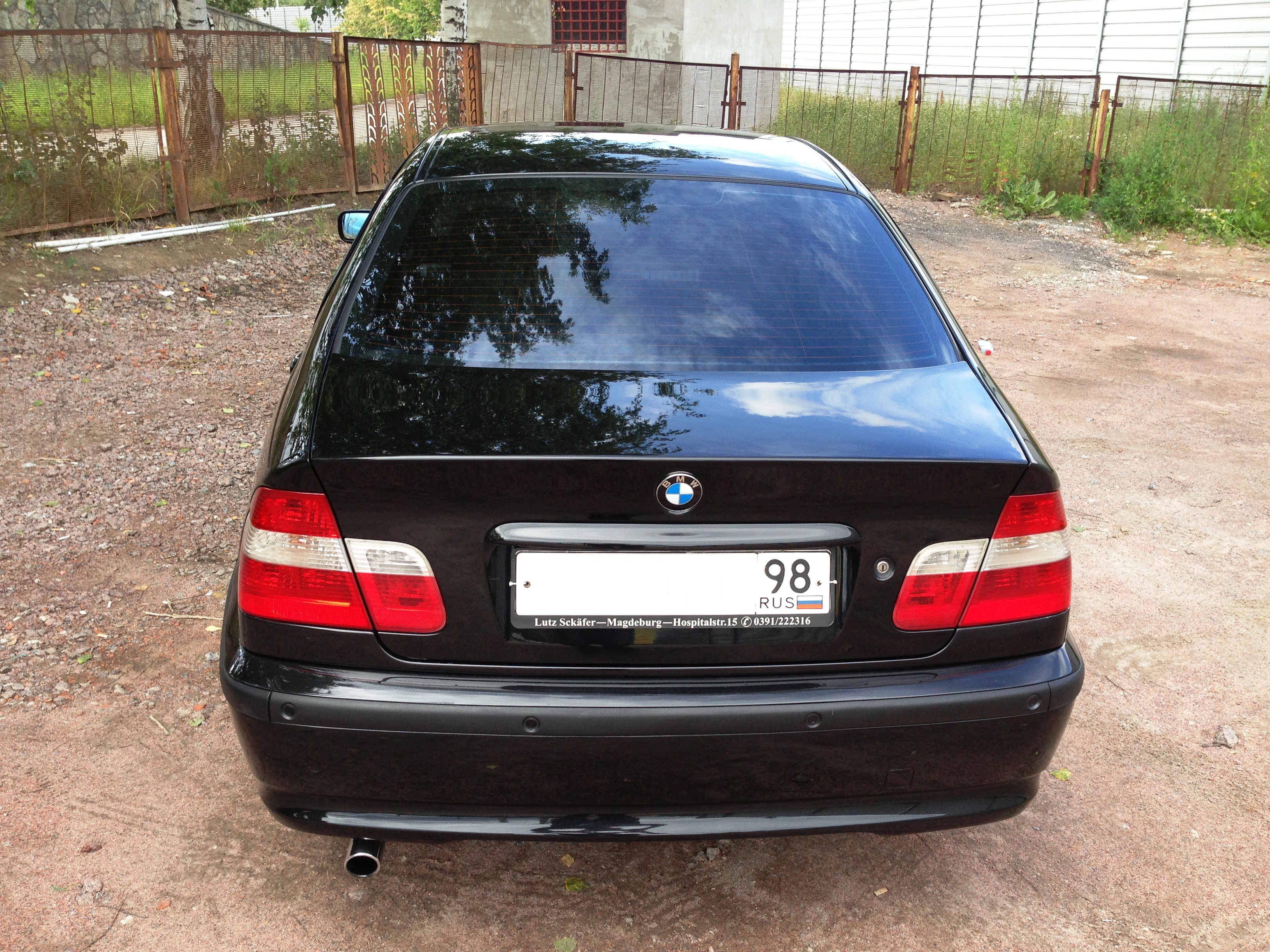

Ого, давненько я таких ведер гнилых не видел... Время беспощадно делает свое дело. Летом буду другу искать 46ую с бюджетом в 400-500к, чувствую это будет тот еще квест. ::xa::
Автору респект за оживление машинки, с каждым годом живых 46ых все меньше и меньше. :(
Есть еще - искать только долго, вот я свою продавал - за неделю уехала без торга)
Хорошо выглядит :cool: , хоть и 318 ::xa::
