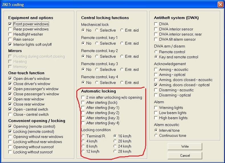

Сегодня кодировал открывание дверей, ИЧСХ успешно.
Единственное, что не очень порадовало: "Открыл я дверь (только водительская открылась), доехал куда следует, выхожу, хочу сзади вещи достать, жму на брелок - хрен". Закрыл-открыл-открыл, тогда да.
Не удобно, однако.
Второе, не нашёл толковой документации по автоматическому закрыванию дверей на скорости. Понимаю, что это блок переключателей обведённый красным на фото, но экспериментировать не стал.
Друзья, у кого есть опыт программирования, сориентируйте как лучше настроить.
Правильно ли я понимаю, что после того, как достигнуто условие указанное в блоке 1 (например запуск ключом 1) активируется блок 2 (например 16км/ч)?

Ai1dRo0kNotBot
с ключика и не откроешь остальные три после того как он побывал в зажигании,а вот салонная кнопка легко.
2.может быть и да,но правильнее -одно дополняет другое.

Ai1dRo0kNotBot, ты лучше возьми "NCS-Expert tool" и "ncsdummy" тогда тебе понятнее будет. Там ещё память и функцию ключа добавлять надо. А тут чёта мало функционала отображено на твоём скрине. Трейс в блоке гораздо обширнее.
    • Сообщений 840
    • Репутация: 701
Если в двух словах, то надо выбрать After starting и параллельно скорость, на которой производить закрытие дверей

Спасибо, за разъяснения, друзья.
Итого, что получилось:
1. Открывание одной двери убрал, т.к. неудобно нифига. Подошёл к машине, открыл дверь, хочешь что-то назад положить, а закрыто. Не удобно.
2. Сделал закрывание дверей во время трогания.
Как показала практика во всем, что касается ключей машина разделяет:
Механическое открытие, ключ 1 - 4.
Поставил на механическое открытие и на ключи 1-4 закрывать двери на скорости 16км/ч.
Хотел поставить Terminal R, чтобы в первом положении ключа зажигания закрывало, но что-то оно не заработало. Или я не правильно Terminal R понимаю.
