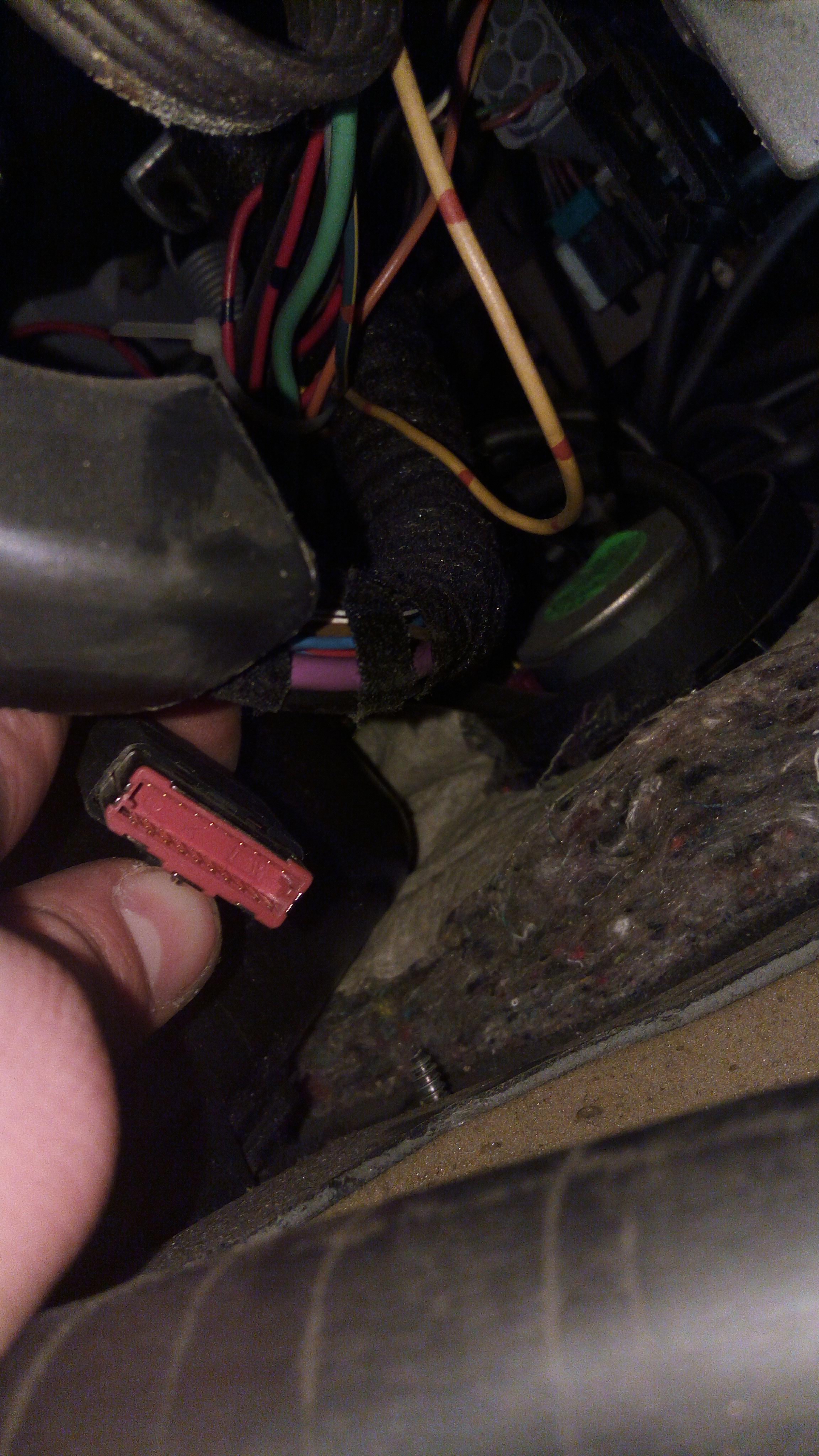

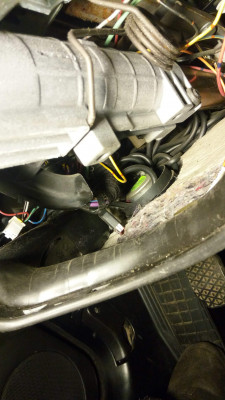

Простите за ::ba:: Вобщем сразу после покупки авто обратил внимание что в месте где должна находиться температура просто черточки, а нажатие на кнопку бк не давало результата. Немного полазив по форумам поставил часы. Вчера купил на разборе лапку с кнопкой,заведомо проверил что проводки целые, после установки ничего не поменялось,на нажатие кнопка не реагирует что на разных поворотах ключа что на заведенную. Но когда снимал обшивку увидел какие то штекера без дела. Собственно вопрос: что последовательно проверять нужно в таком случае. где какие контакты, фишки, или там все просто в косу уходит без разветвлений? И что за фишки висят, может кому знакомо?
Пы.СЫ: на широком штекере пишет MITSUMI.
Это динамик для какой-то подготовки под телефон. По вину проверь есть ли опция БК изначально в машине и потом уже смотреть на месте ли кодировка приборки под БК.
