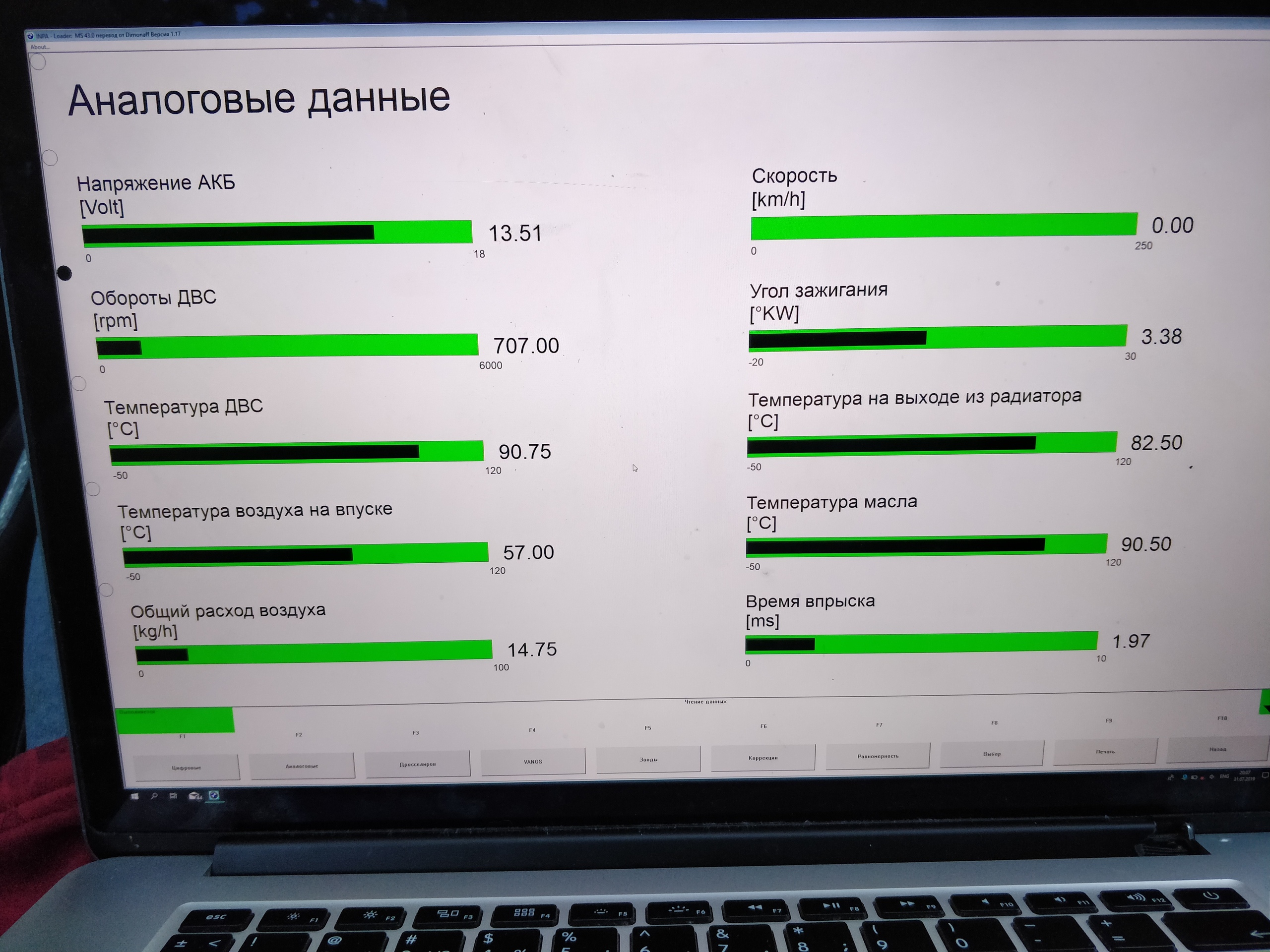

Здравствуйте
Буду очень благодарен за помощь.
Машина E39, M54b25, 2003 год, Калининградка, евро 0 (с завода отсутствуют все четыре датчика кислорода)
Машина хорошо заводится и ездит, но наблюдается повышенный расход топлива.

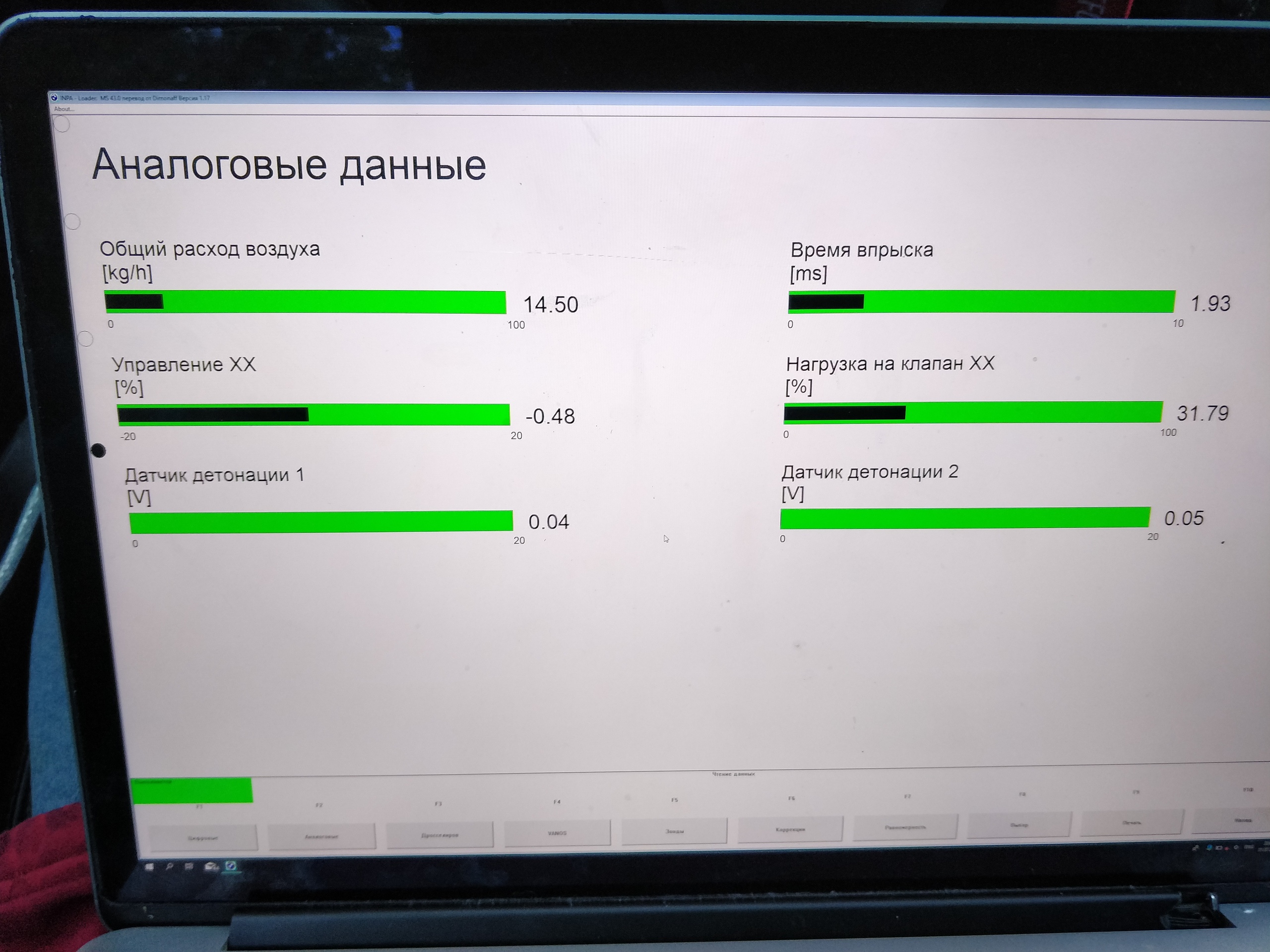

По наблюдениям показаний из инпы повышен расход воздуха, для m54b25 норма от 11-13, у меня ниже 14 (как на фотографии) никогда не было, это лучшее значение, может быть 14-17.
Соответственно время впрыска так же
повышенное, при норме 2.0+-0.1, у меня минимум 2.3, бывает 2.3-2.7
Все эти значения мерил на полностью прогретой машине, на холостом ходу, абсолютно все потребители выключены.
Пока есть на телефоне фотография только этих параметров, если нужны еще какие-либо, подключу машину к компьютеру и выложу все, что нужно.

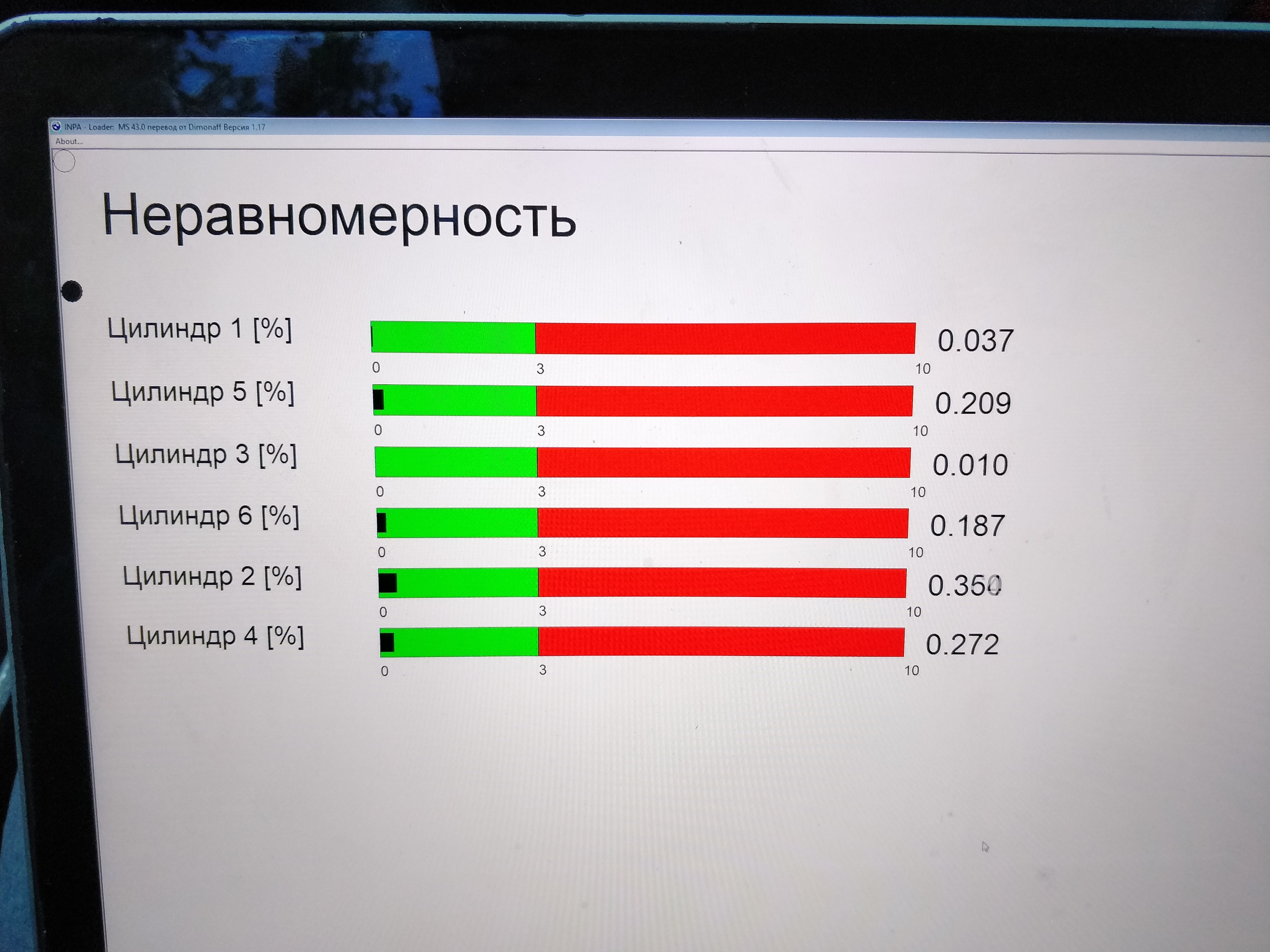

5) компрессия во всех цилиндрах ровная (замерял компрессометром), равномерность работы цилиндров в инпе по всем цилиндрам не превышает единицы

Какой ДМРВ стоит ?

Олег Инов :
...для m54b25 норма от 11-13..
Эта норма НЕ для е39.
Will work for gas...
    • На форуме с 31 05 2020, 12:58
    • Сообщений 2
ДМРВ скорее всего стоит родной, если нужно могу снять, сфотографировать.
Но забыл сразу написать, подкидывал дмрв с другой машины, так же с m54b25, в показаниях совсем никаких изменений не произошло. Разве что он так же был неисправен, но мала вероятность потому что показания не изменились ни в лучшую, ни в худшую сторону.
А какой нормальный расход воздуха для e39 с таким мотором?
Мерил у друга, правда у него e39 m54b30, но у него расход воздуха в диапазоне, который указан в первом сообщении данной темы для этого мотора (то есть от 12-14) и соответственно у него и время впрыска нормальное, обычно 2 мс, бывает 2.1 мс

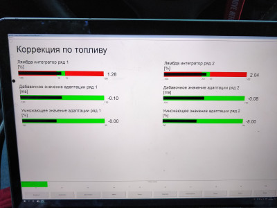

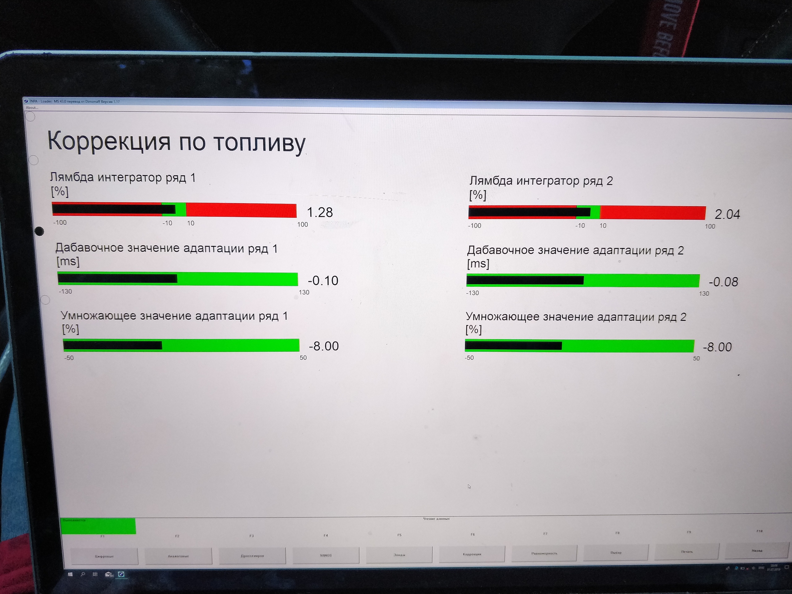

Подскажите пожалуйста, аддитивные и мультипликативные адаптации максимально отрицательные (-131 и -50)
За счёт чего это может быть и как я могу сбросить эти адаптации? (Мне показалось все адаптации сбросил на вкладке error в инпе, но они не изменились.
    • На форуме с 12 06 2014, 10:40
    • Сообщений 80
Besembo
Колбаса (правда не совсем колбаса, а просто мелкокалиберное раздражающее дрожание) на прогретую машину.
Besembo
Вопрос, а эти коррекции связаны только с лямбдами? У меня лямбд нет вообще (машина Калининградка, без лямбд вообще, прошивка cat-preparation)
