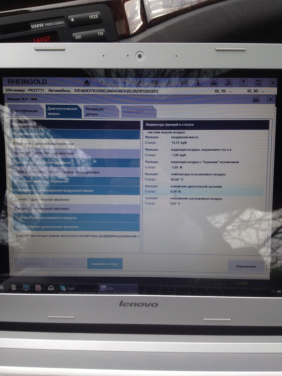

Первые фото 17кг воздуха - это ведь на холодную? Зачем их выкладываешь? На горячую воздух 13,5, должен быть 14-15, на хх лз чуть прибавляют топливо, под нагрузкой все ок. Следовательно небольшой подсос за дз.

Ingineer
первые фото с 17 кг/ч - мотор, прогретый до рабочей Т на ХХ.
Последние фото с 14 кг/ч - после поездки 30 км (трасса/немного город).

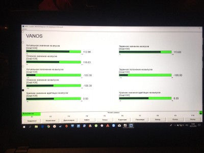

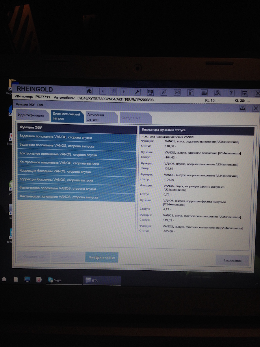

Вопрос по ваносу - см. фото.
Сильно критичны отклонения параметров "впуск фактическое положение" и "выпуск коррекция"?

Анdрей :
Анdрей
в таком режиме у тебя дмрв показывает нормальные значения. коррекция по ХХ у тебя -3 с хером. значит хх прикрывается, чтобы компенсировать подсос. ищи его НОРМАЛЬНО! дым машиной.
и после этого напиши, что все по впуску проверил
Сделал дыммашину, давление 1,5 ати, больше не получилось дать. Обнаружил утечки в 2 местах - из под крышки маслозаливной горловины (утечка проявляется при давлении выше 1,1-1,2 ати) и в кольце-уплотнителе гребенки КРКГ. Утечки устранил, заодно (без явной причины) поменял вакумный шланг (линия, идущая на регулятор давления в топливном фильтре), колечки на щупе.
Коррекция воздуха на хх практически не изменилась - около - 2 кг/ч.
читал на бмвпост, что даже новый мотор минусит немного - так отстроен, не парься
когда есть подсос + коррекция а не минус

Анdрей
Валы стоят почти идеально.

Анdрей :
А где это...?
suum cuique
    • Сообщений 6832
    • Авто: e46•330Цi
    • Откуда: ПетербургЪ
    • Репутация: 7900
Slokot
см. фото, второй параметр сверху.

Анdрей
В инпе понятнее, что с мотором происходит...
По ходу, это должно, как бэ, намекнуть инженеру, что по одной половине (или среднее обоих) добавочное больше 0,2 мс со знаком минус.
Соответственно - видит много воздуха и обедняет...
Мотор прогрет полностью?
Глянь, на всякий, струйный насос, который стоит на магистрали к вакуумнику... В нем система клапанов... может мозги делать...
Так же, из-за этого ipучего насоса невозможно определить дыммашиной подсос у/в вакуумном усилителе тормозов...
Еще вариант - бензонасос, т.к. множительная коррекция в норме. Давление померь на ХХ и под нагрузкой...
