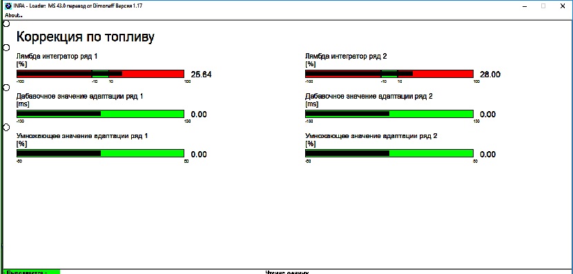

Здравствуйте Подскажите в чем может быть причина таких коррекций ?
m54b22
Безымянный.jpg Безымянный.jpg [ 58.42 KIB | Просмотров: 14022 ]

plazz :
m54b22
сильный подсос воздуха после ДМРВ .. так как коррекции в плюс .. очень бедная смесь получается .. ищите подсос от расходомера до ГБЦ .. все трубки гофру .. все места откуда может сосать воздух

Antoha_Sumy :
plazz :
m54b22
Спасибо за совет поищу причину подсоса.

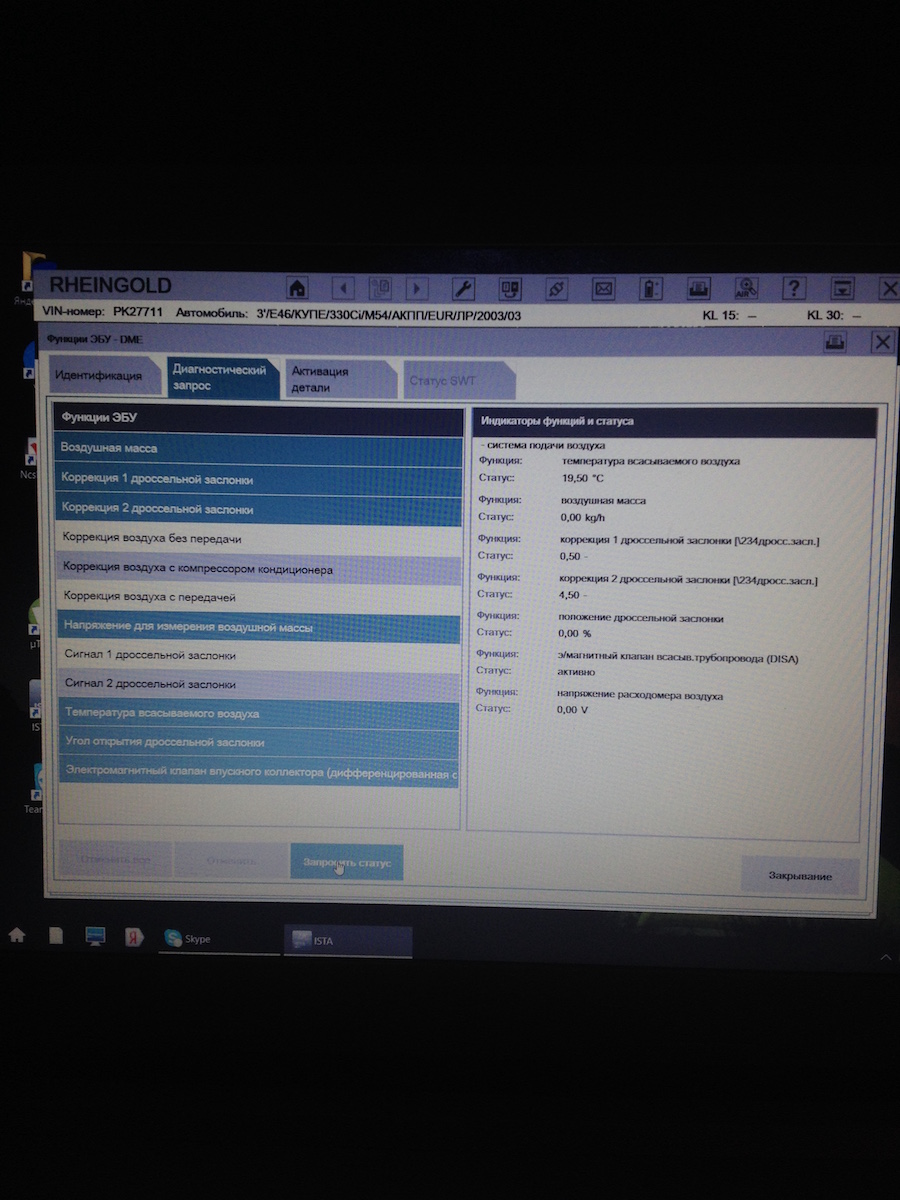

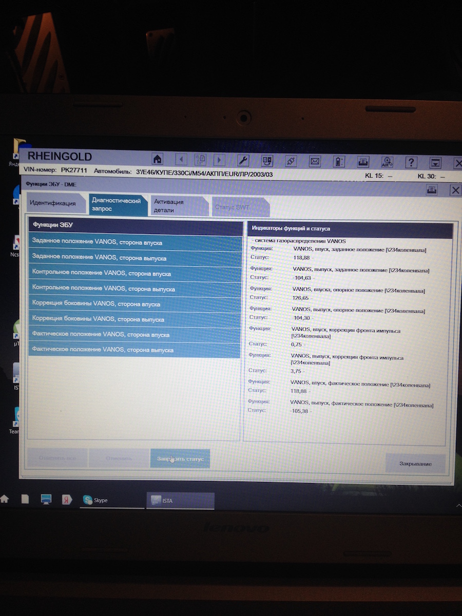

Вопрос к фото: расходомер под замену? (м54б30)

Анdрей
Возможно банально подсасывает

deadmaus5
а если это почти исключено (все резинки/прокладки на впускном тракте заменены)?

    • Сообщений 6934
    • Откуда: Севастополь
    • Репутация: 2503
Анdрей
Должно быть 14-15. Если врет дмрв, то лз должны уменьшить топливо, а они добавляют, как будто подсос. Мистика. :mrgreen:
Может с прогой чего?
    • Сообщений 9677
    • Откуда: село Подушкино
    • Репутация: 10427
Анdрей
Цифирки кажет те же, что и инпа.
suum cuique

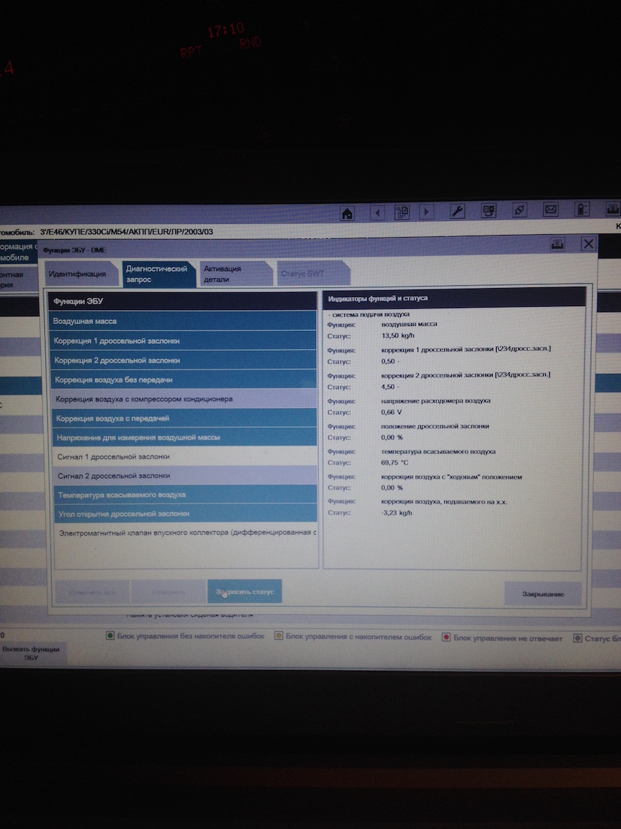

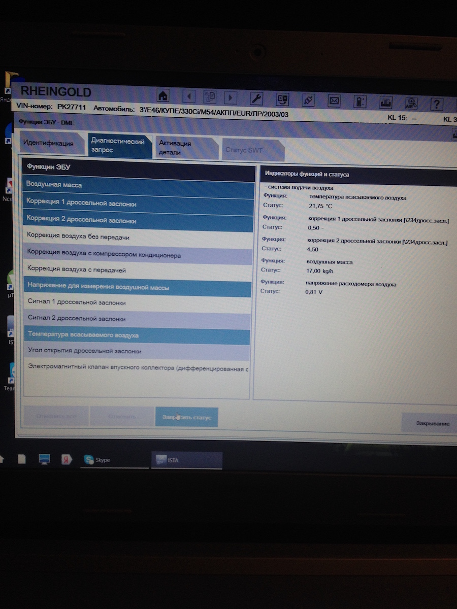

Анdрей :
Ingineer
Slokot
продолжаю изучать ::37::

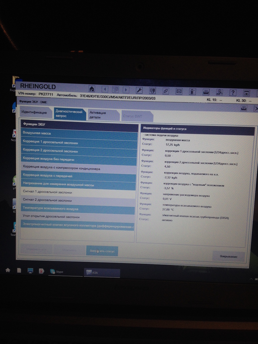

В качестве продолжения.
Комментарий к файлу: Параметры после пуска двигателя
Комментарий к файлу: Отключил ДМРВ
Всё популярное - неправильно.
© О.Уайлд.
Бортовой журнал
    • Сообщений 6832
    • Авто: e46•330Цi
    • Откуда: ПетербургЪ
    • Репутация: 7900
После поездки около 30 км. Расход воздуха = 13,5-14,5 кг/ч

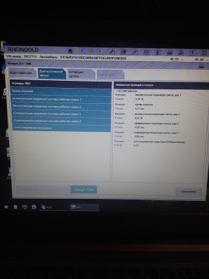

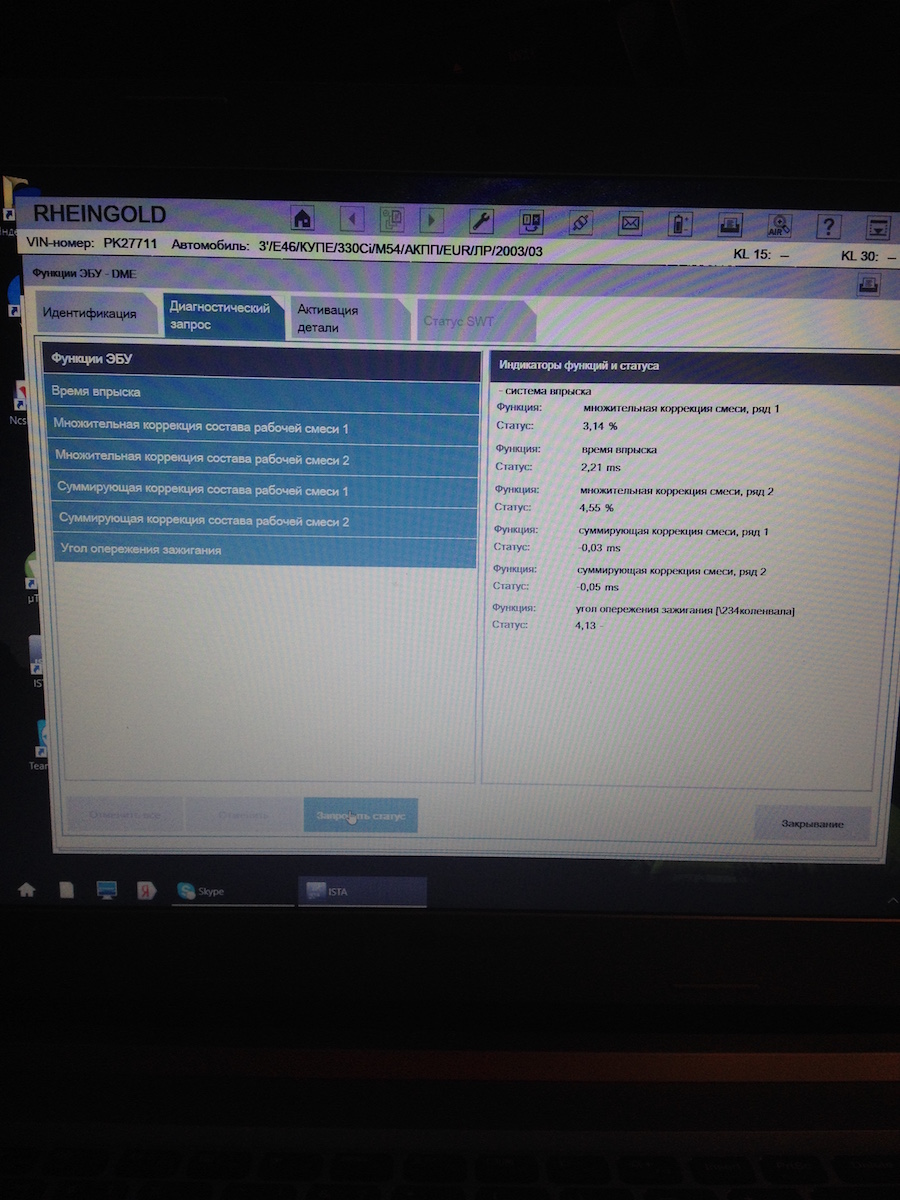

Параметры впрыска.

Комрады, кроме подсоса еще есть диагнозы?
Топливный насос может барахлить?
© О.Уайлд.
Бортовой журнал
    • Сообщений 9677
    • Репутация: 10427
Анdрей
Не похоже на насос. Но, можешь под нагрузкой давку на рампе проверить, на всякий...
Больше, все же, подсос воздуха перед дросселем...
Распредвалы как стоят?
::hm::
Гофры, хомуты, прокладка дросселя, F-коннектор менялись года 1,5-ра назад на новые.
Но проверю...
