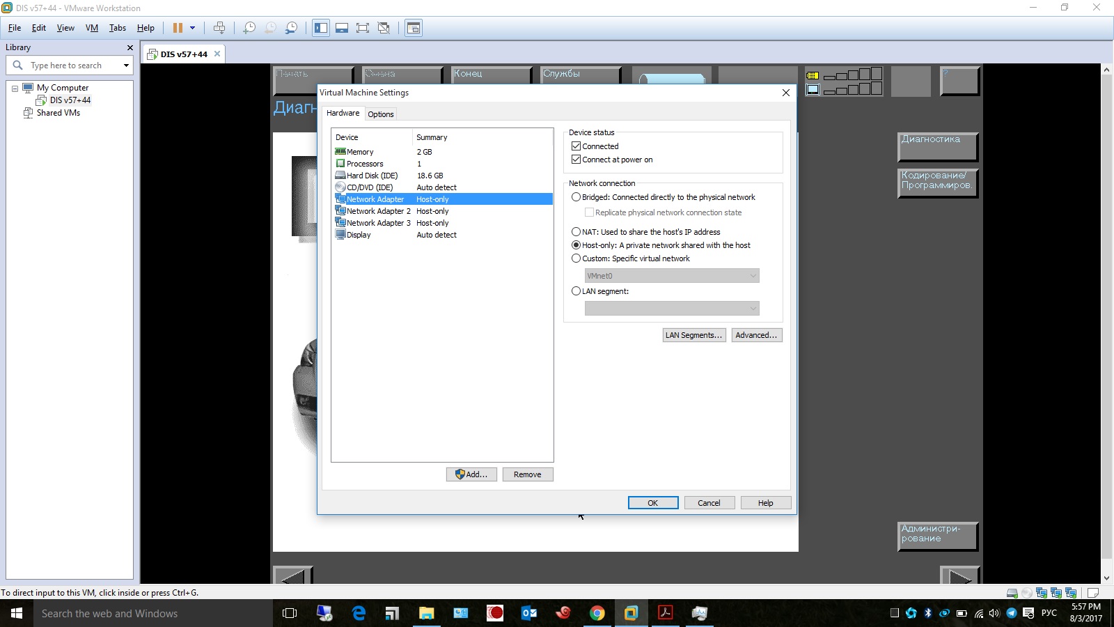

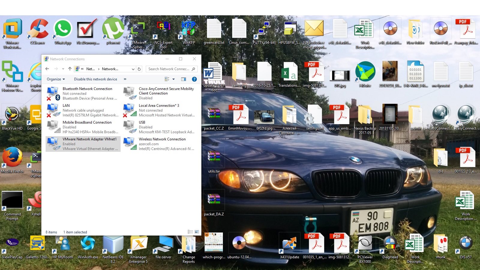

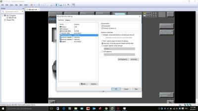

Спасибо. Все установил. Один вопрос.
в сборке этой в настройках виртуальной машины все адаптеры "host only"
мой адаптер vmnet1.
Скрины приложил. Все ли правильно настроено? в vmnet1 прописал IP по инструкции. Единственное виртуальная машина у меня запускается не через VMplayer а через Workstation последней версии. пока не проверял работоспособность. Можете сверить у вас также? То есть тип адаптера Host only означает что он будет смотреть на сетевую карточку лаптопа, и это работать не будет, я правильно понимаю?

У меня сейчас лаптопа с программами под рукой нет. Так что точно сравнить не могу. Там в инструкции вроде где то написано было какую лучше виртуалку ставить в зависимости от оп. системы. Иногда там не получается прописать айпи в настройках виртуалки, но их можно прописать в vmnet и все должно работать.
Edibas переключается утилиткой. Из папки с программами в меню пуск.
Отправлено с моего YD201 через Tapatalk
