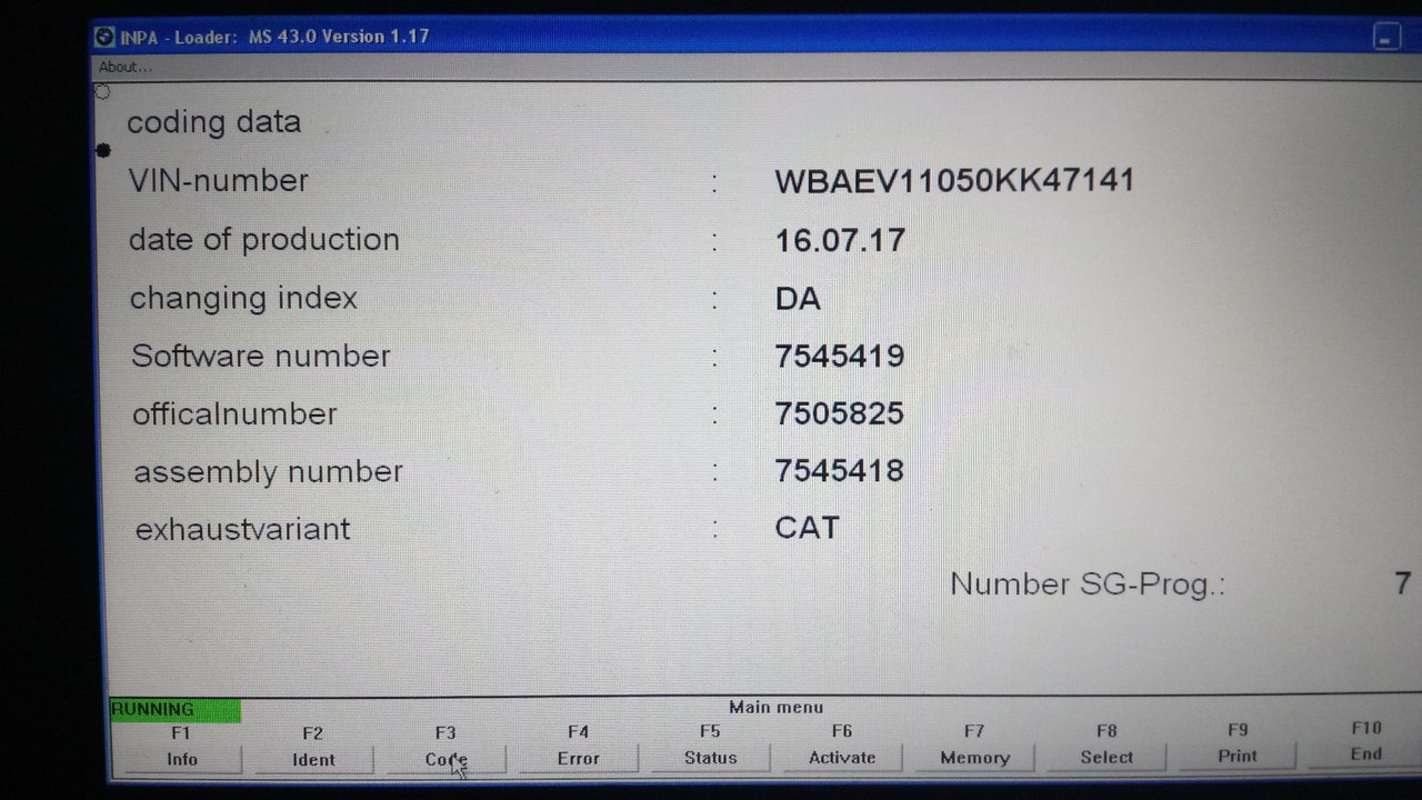

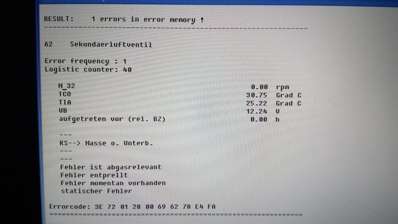

Всем добрый день. Помогите пожалуйста с проблемой, может конечно я глючу. В целом у меня е46 2.2л 170 л.с., железо MS43 (номер железа 7545150), были убраны катализаторы, соответственно машина на евро4 с прошивкой 7545416. Не захотел ставить сторонние прошивы и решил запрограммировать через WinKFP на штатную евро2 - 7545418, нашел в ЕТК прошивку. Поехал подключил зарядник, комп и приступил. Делал как с UIF записью так и без. Машинка прошивается, полоска доходит до конца, пишет ''Programming Ok'', я радостный, но не тут то было. Захожу в Inpu которая мне показывает что прошивка мол принята и стоит 7545418, но ниже как было обозначение катализатора ''CAT'' так и осталось, как была ошибка по э/м клапану продувки катализатора так и осталась, сбрасываю все равно появляется. Ведь по сути если ставится евро2 все что связано с катализатором должной уйти, или я не прав? Помогите пожалуйста может кто встречался с данной проблемой? если конечно это действительно проблема.

Если не ошибаюсь, то надо физически отключить задние лямбды, а после прошивки сбросить адаптации.
