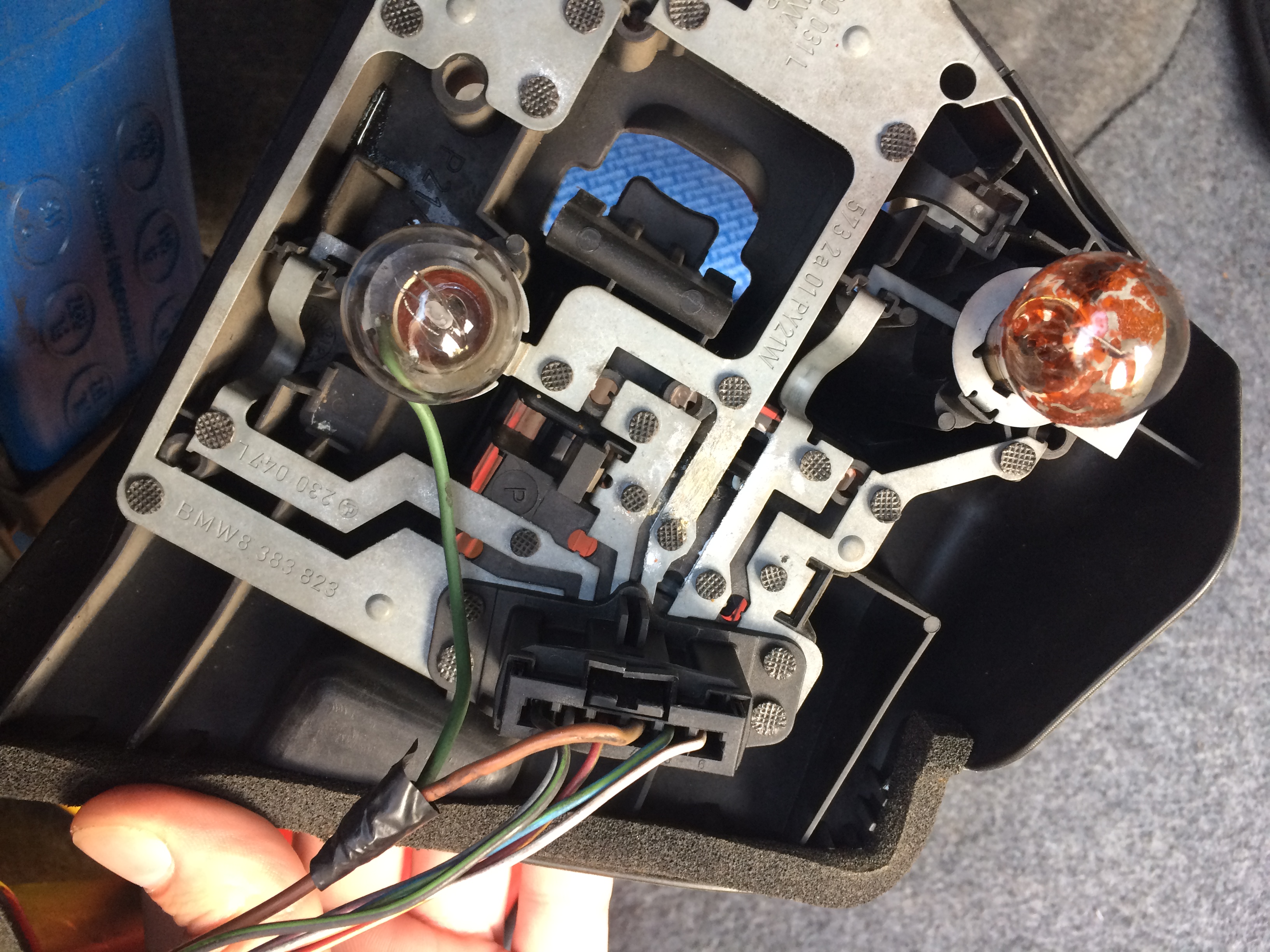

Здравствуйте. Появлялась ошибка подсветки номера, завел проехался пропала, завел сдал на зад пропала, потом перестала пропадать, снял планку подсветки номера, зачистил окисления, проверили прибором работает, подключили не работает, посмотрел провода вроде разрывов нет в привычных местах.

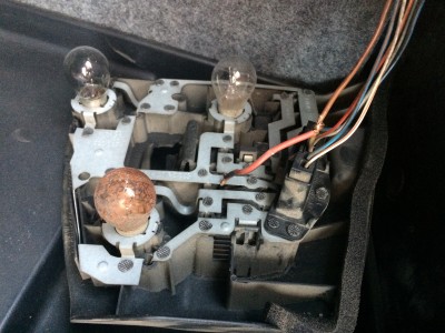

Подсветка багажника, снимал клему с аккумулятора, а как надевал, подсветка появилась и пропала, посмотрел по виду лампочки целые, снял крышку на габариты, и там такая картина, какой то коричневый провод примотан к другому, я так понял к проводу идущему на подсветку багажника, неверное так дали питание на планку подсветки номера, отсоединил штекер и судя по картине в штекере именно этот контакт сгорел, все остальные габариты работают. Если есть понимающие в электрике поясните мне не понимающему что это, и как это исправить? скинул фото для лучшего понимания.
правые габариты
левые габариты

У тебя с проводкой вообще Жопа . Зачищай и спаивай то что хреново смотрится. А по планке только три действия :
1. Предохранитель
2. Излом проводки в гофре которая соединяются с крышкой багажника
3. Разбирать планку и все чистить и тоже смотреть на излом

поищи тему как массу восстанавливают на платах, делов на 5 минут, для эстэтов есть оригинальный ремкомплект

Провода в гофре. Покачай открытую крышку багажника и убедись.

Сделал, дело было в проводах тех что в гофре, достал побольше, размотал, увидел два маленьких проводка разорваны, скрутил все работает, а те провода что на фото просто топорным методом массу сделали. Всем спасибо.
