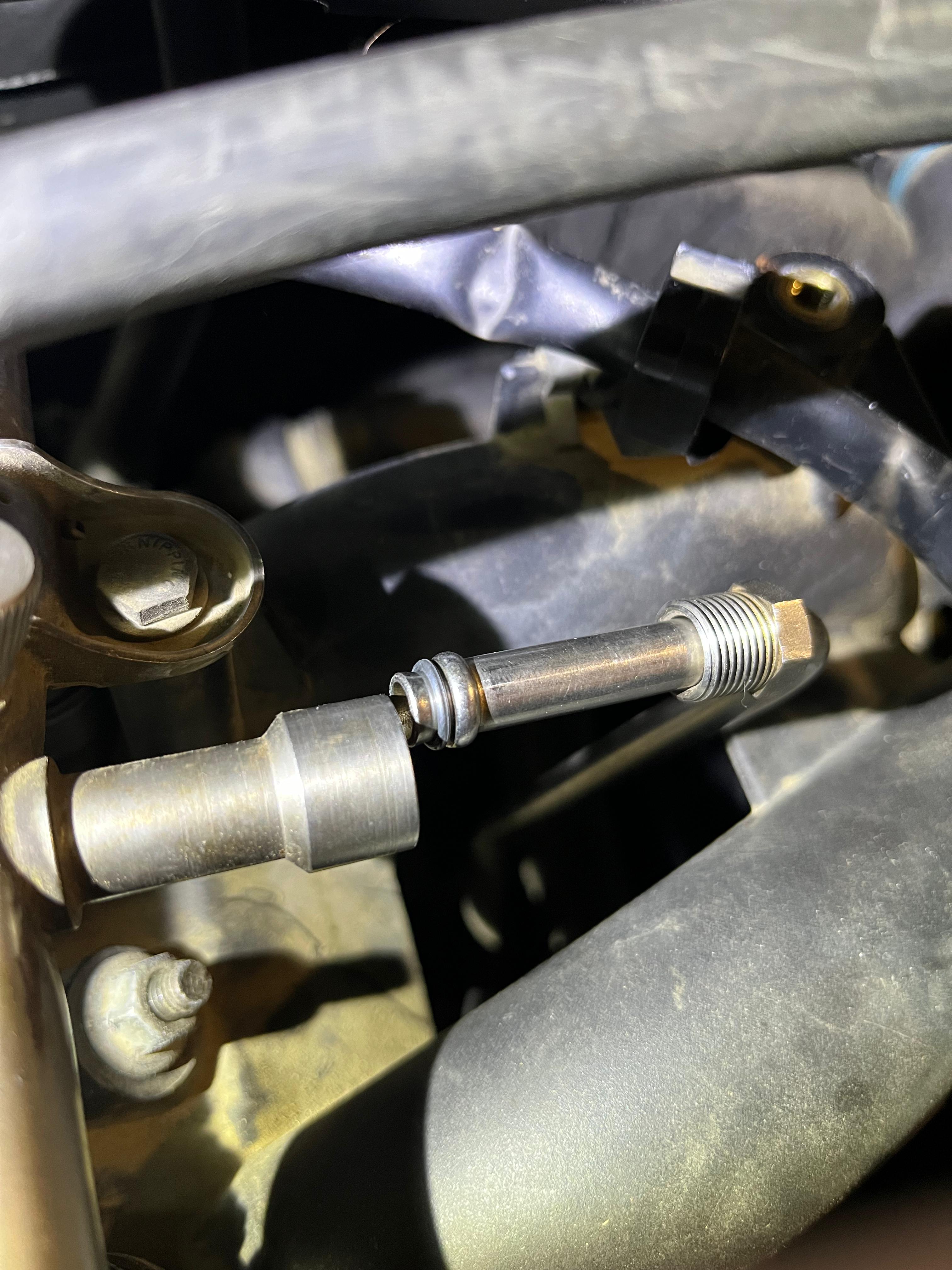

Оставлю это здесь
В стране нынче проблематично найти колечко на топливопровод 13531247953
Подошло вот это: 2112-1104252
IMG-20250120-WA0001.jpg IMG-20250120-WA0001.jpg [ 1.05 MIB | Просмотров: 3062 ]

По фото- кольцо говно. Просматривается прям явно

Покатит любое бензомаслостойкое с такими же размерами...
