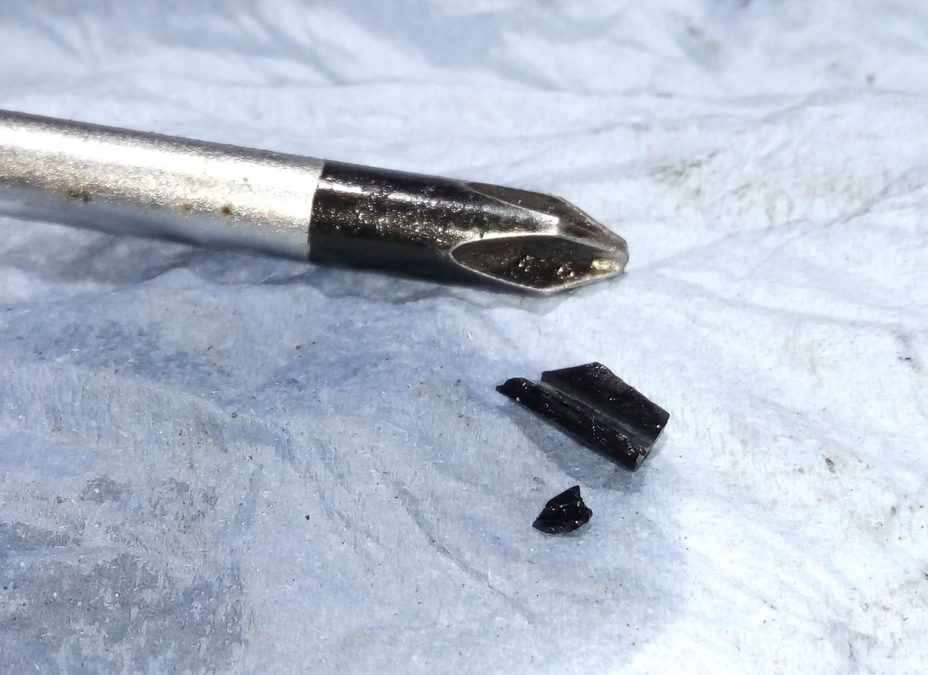

Проблема: В системе охлаждения частицы черного пластика, перегретого или "уставшего" т.к. крошится в руках от надавливания. Эти частицы забили радиатор печки, и она перестала греть совсем. Произошло буквально в течении одной недели, сначала стала плохо греть, потом только на оборотах высоких и теперь совсем перестала.
Вопросы: 1. Что рассыпалось в системе охлаждения? 2. Где кроме радиатора печки осело (радиатор, теплообменник АКПП) или? 3. Как правильно промыть? (есть водяной насос с напором в 3,5 бар)

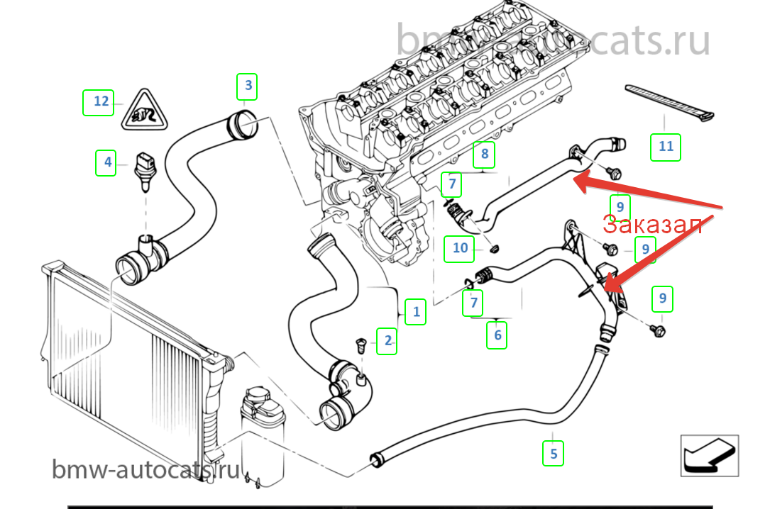

Примечания: Диагностировал самостоятельно, проверка помпы (крыльчатка стальная, помпа ранее не осыпалась). Клапан печки исправен. Радиатор печки был забит наглухо, удалось продуть через верхний патрубок клапа печки, вылетили мелкие и пару крупных кусков пластика, на вид похоже на разрушенную пластиковую трубку. Продувка помогла на пол часа езды, опять забился радиатор и перестала греть печка. Машина не греется, радиатор ниссин 2 года, менял для профилактики, термостат холодный 92-93 град. Прошлой осенью был небольшой перегрев, заметил вовремя, перепрограмирована шкала стрелки показателя температуры, умер вентилятор перед радиатором кондиционера и вискомуфта (заменил). Сейчас заказ новый радиатор печки и патрубки, которые у блока цилиндров (см. картинку) грешу на них.

На М54 вдоль блока идет пластикова трубка для антифриза, она очень часто разрушается от времени, нагрева и антифриза и начинает сыпаться, особенно в местах стыковки с системой охлаждения (на схеме ты написал, что её зказал). Вот у неё фланцы внутри начинают разрушатся и давать двольно много пластикового мусора, но даже тут, не думаю, чтоб его было так много, как ты описал выше. Этой трубки иногда хватает года на 4-5 и потом она разрушается. Я себе два раза менял.
Тоже думаю именно на это место, получается достаточно термонагруженный патрубок.
