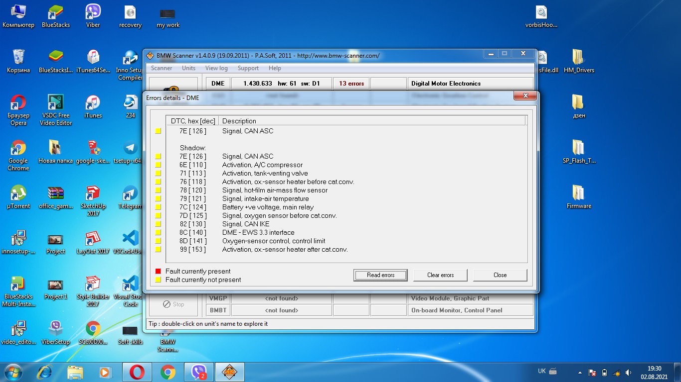

Всем доброго времени суток! В общем ситуация следущая, на днях возвращался из дачи, все было хорошо, приехав домой запарковал машину и ушёл, через несколько часов решил перепарковаться в другое место, запускаю мотор, а приборка встречает меня гирляндой в виде трёх ламп, восклицательный знак(красный)+АБС+АСЦ(оранжевые). Почитав форумы понял, что это мог выйти из строя какой-то датчик АБС, чтобы понять какой из них, приобрёл себе BMW scanner 1.4.0. Начал сканировать авто на наличие ошибок, и тут сканер в графе блока АБС пишет “not found”, в то время как в блоке DME висит ошибка “Signal, CAN ASC”, я так понимаю блок не выходит на связь, поэтому такой вопрос на сколько вероятно, что блоку пришёл конец? И может ли блок не выходить на связь по другим причинам? Скрины сканера прилагаю.

Предохранители,потом разъем и проводка на блоке.

TartarПредохранители проверил, к проводке пока не добрался, может есть какие-то проблемные места по проводке, которые нужно в первую очередь проверить?

Фишка на блоке окисляется.и пайка на гидронасосе трескается

В общем в один прекрасный день, с утра я поехал на машине на работу, проехав метров 20, сначала потух красный восклицательный знак, а потом и лампы abs и asc. Кнопка asc начала работать, правда на дороге не было возможности испытать абс и асц. Решил прочитать ещё раз ошибки «бобром» но он по прежнему не видит блок абс. На данный момент лампочки не горят, как буд-то все исправно. Что это может значить?
