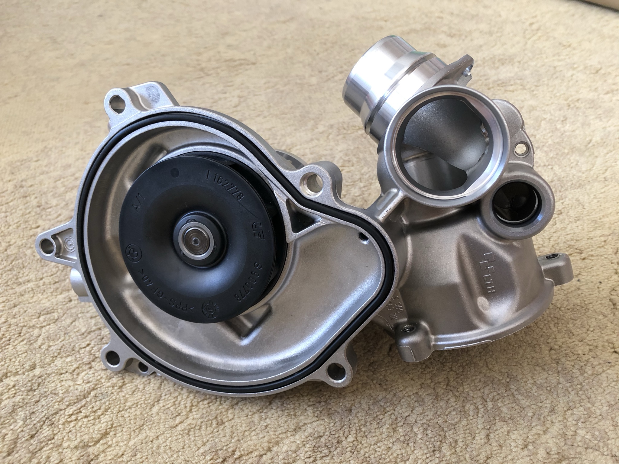

Новые помпы делают с пластиковыми крыльчатками. И они бракованые.
Тоже думаю что на помпу надо грешить, ну или на привод помпы
Рекомендуем почитать на тему Нет циркуляции системы ОЖ на холостом ходу е38 m62b44tu
    • Сообщений 911
    • Откуда: Москва СВАО
    • Репутация: 350
Купил на n62b48 помпу, на запас, думал крыльчатка пластиковая, но нет - из чёрного металла какого-то облегчённого, оказывается.
