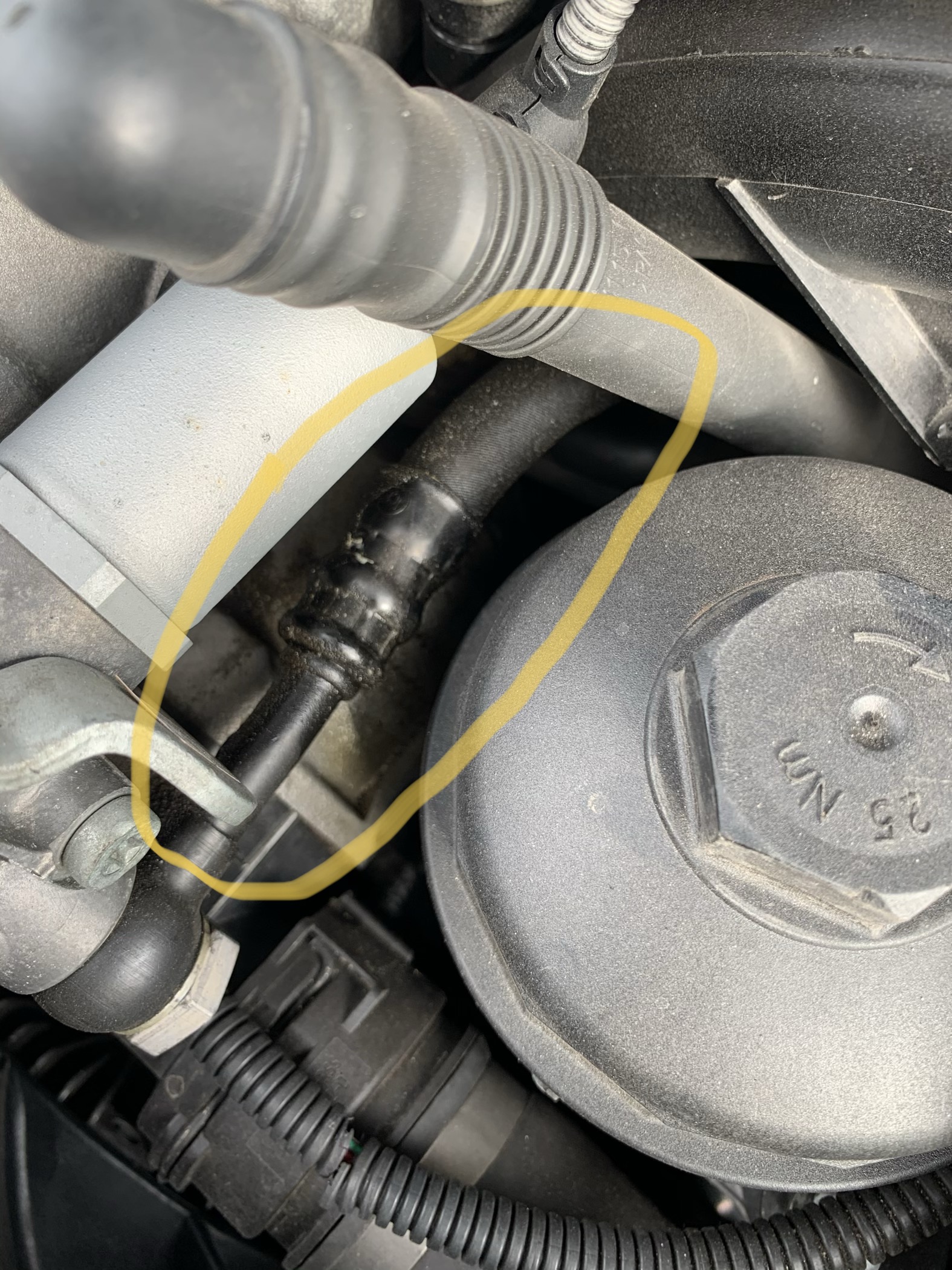

Всем привет ,обращаюсь вам за помощью ,подтекает патрубок ,подскажите что за патрубок ,страшно ли это ,и какой лучше поставить ,спасибо заранее

Помогите пожалуйста ,что за трубка ,для чего она ?
Просто подтекает,и вот думаю что делать ,спасибо заранее )
Поменять не судьба?

Поэтому и спрашиваю ,как она называется )

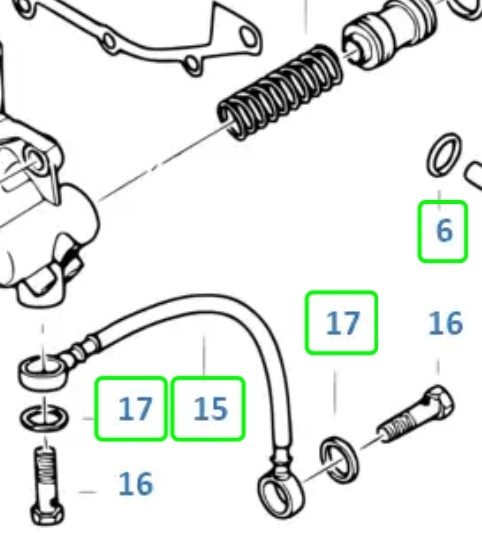

В етк на схеме найди. Судя по виду эточета с паслом связано. Может ваносом рулит.
    • На форуме с 09 03 2020, 12:14
    • Сообщений 14
Да ,это маслопровод от ваноса, странно только с чего бы это он потек

Вот номер 11 36 1 705 532

На м52б28 и м52б28ту ставил.
Полет нормальный.
    • Сообщений 14
Слушай ,я просто не супер ас ::kor::
А этот номер где применять ?
И как опасно ездить с немного подтекающей трубкой ,просто километров через 500 смогу только заменить

Поменял на одно при 300ткм а на другой 250ткм примерно. Новые уплотнительные колечки поставь их там 4 штуки.

Понял ,спасибо большое ,колечки уплотнительные ,это в самом ваносе?

Нет
Комментарий к файлу: Номер 17 SmartSelect_20200310-023253_Chrome.jpg SmartSelect_20200310-023253_Chrome.jpg [ 79.33 KIB | Просмотров: 7616 ]

Смотря какой пробег, если за 100ткм то лучше поменять.
