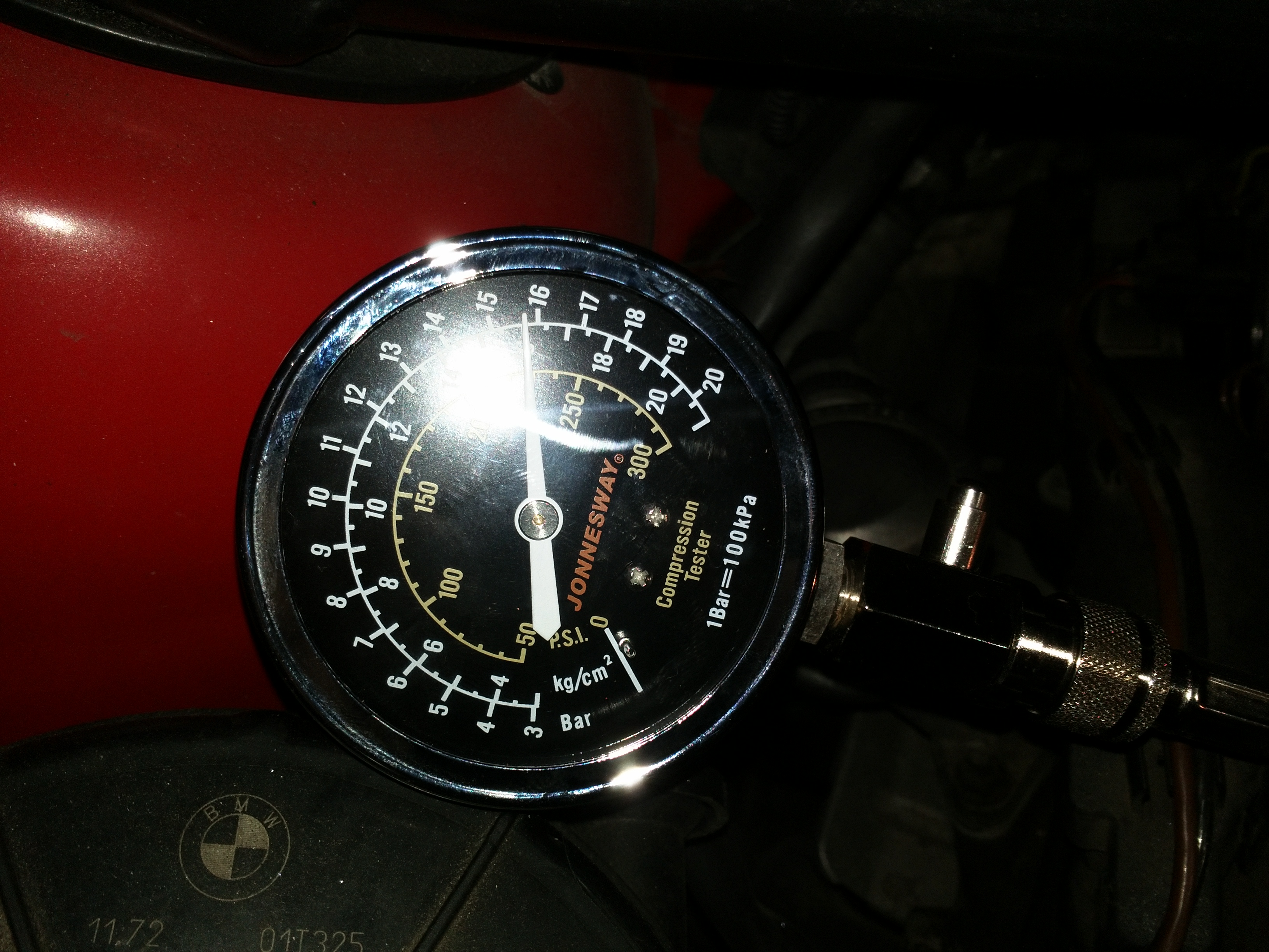

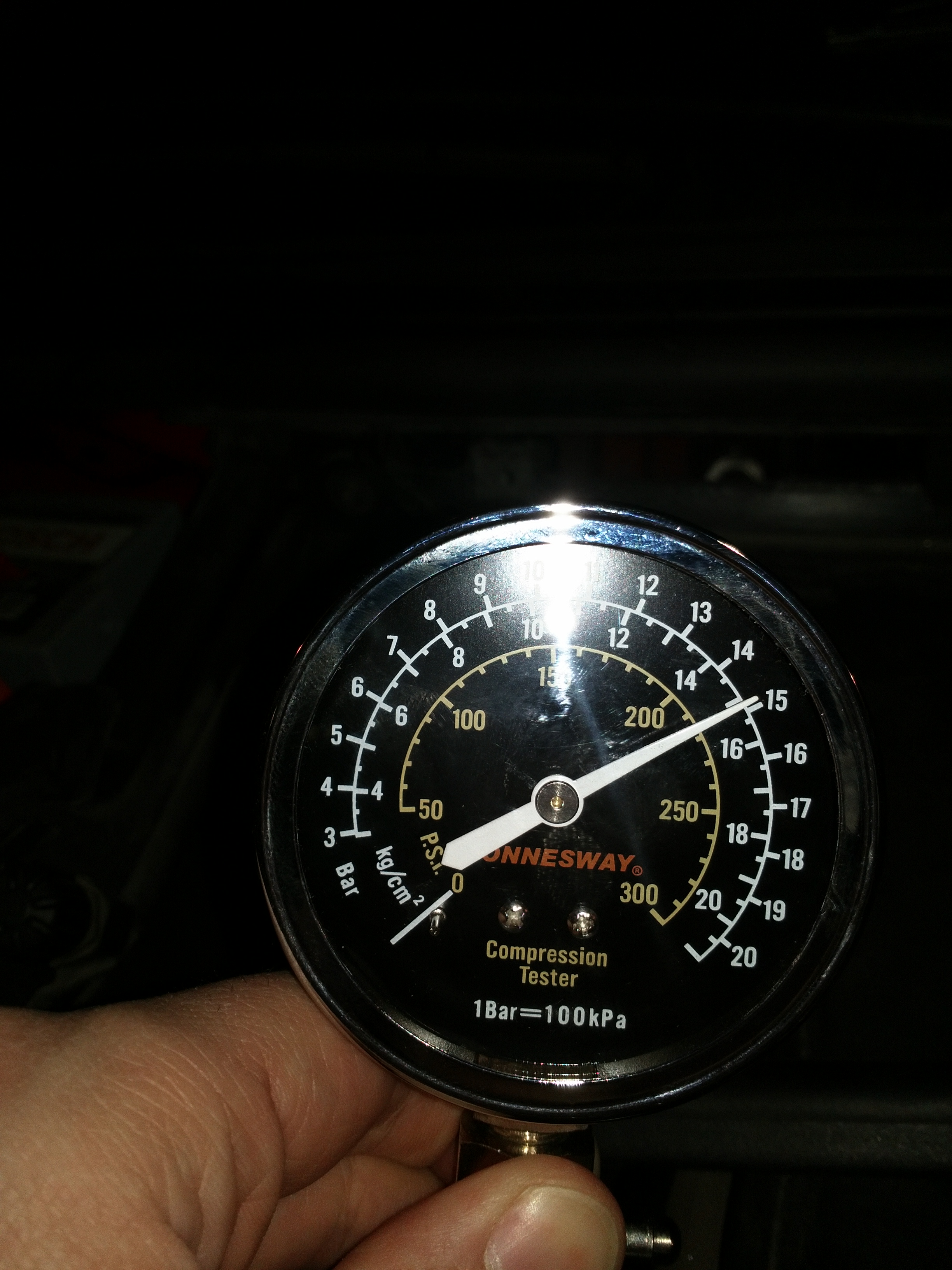

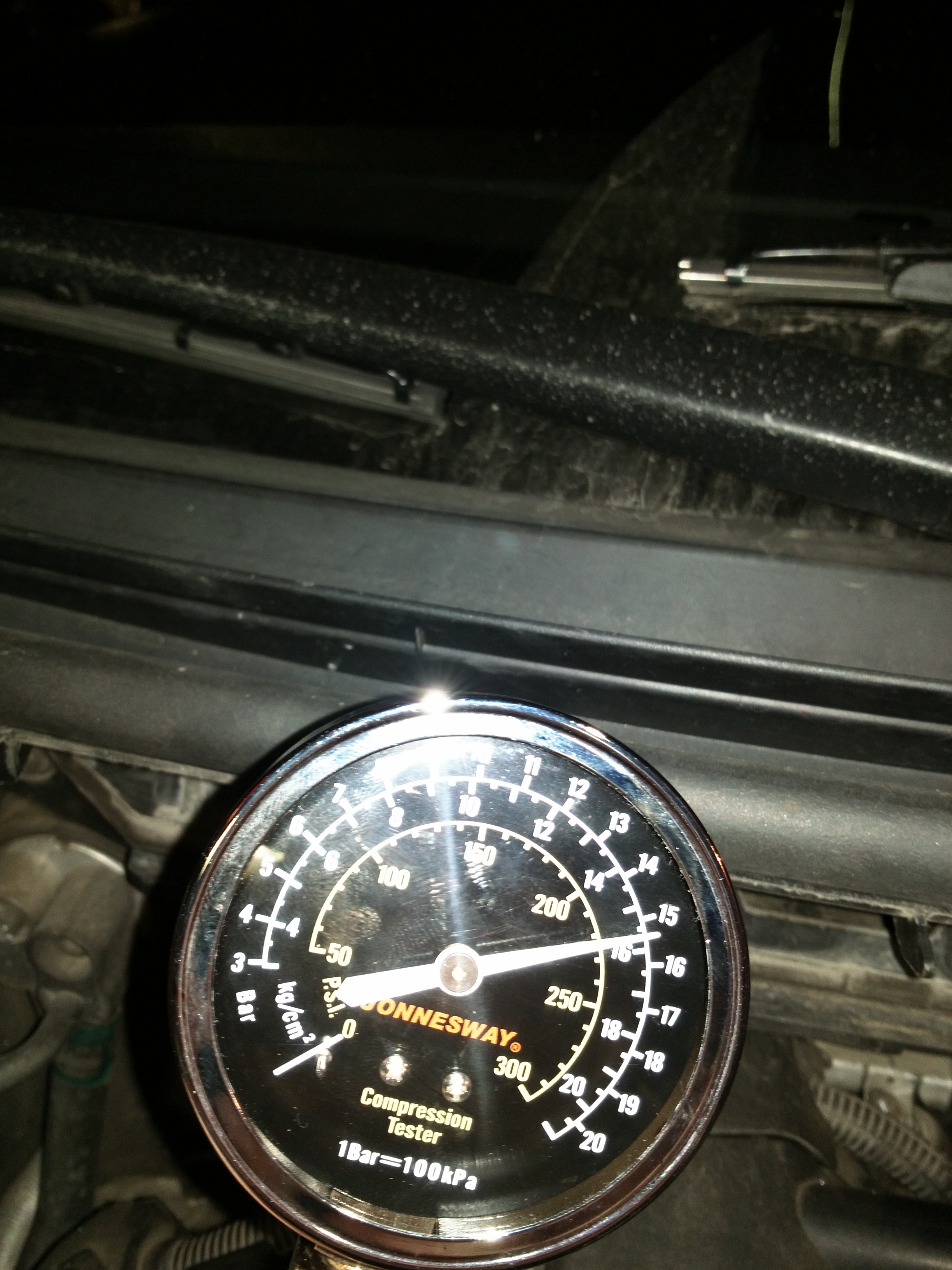

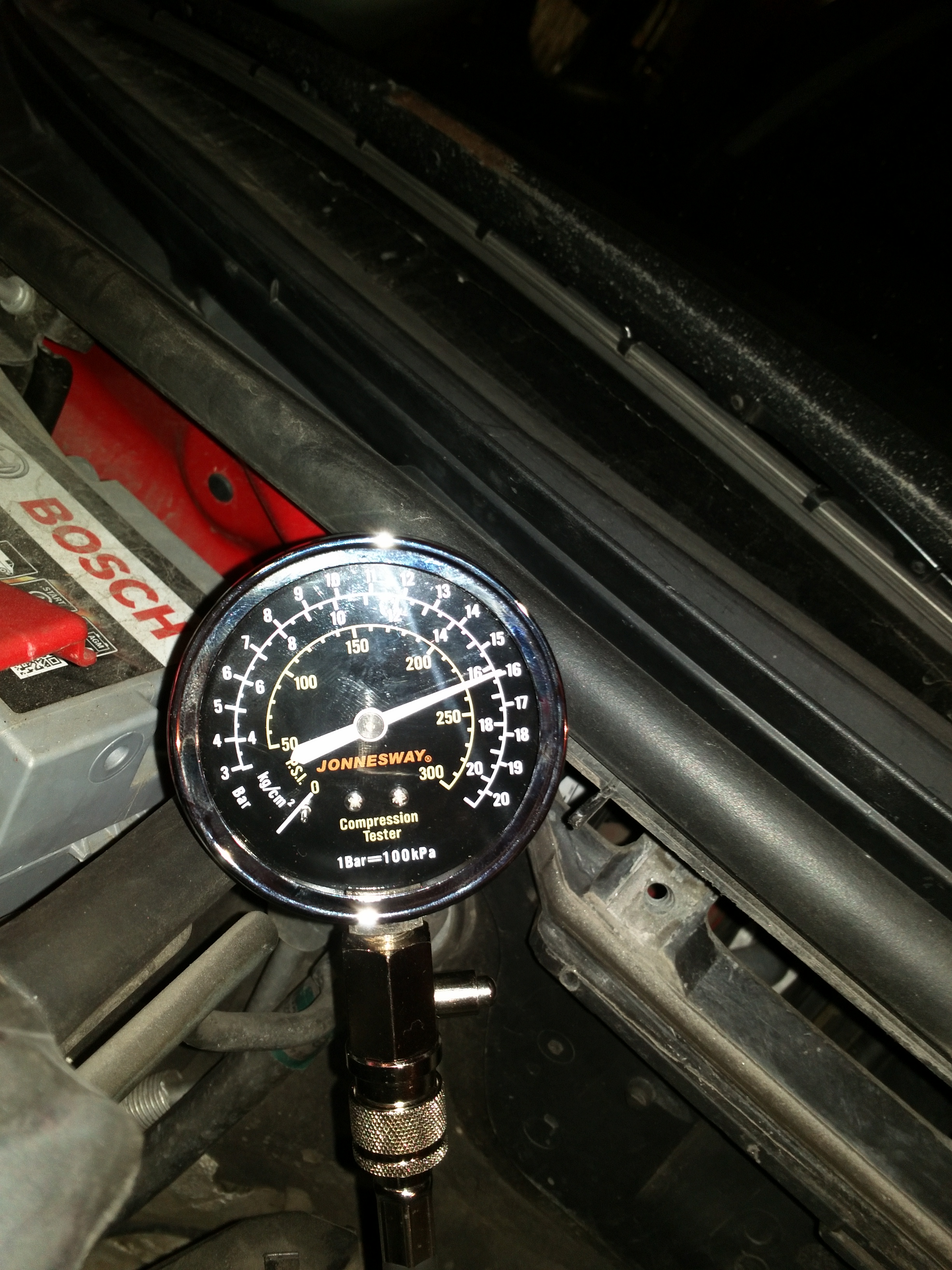

    • На форуме с 08 09 2019, 07:13
    • Сообщений 14
Я мерял на е46 n42, от 10.5 до 11 на всех 245к пробег, вот думаю наверное кольца нужно менять, и т.д. или можно ещё поездить?
drive energy :
По тису должно быть от 9 до 18.
Я измерял осенью на пробеге 195 было 15 -16.
Последний раз редактировалось Fedya316 14 02 2020, 15:57, всего редактировалось 1 раз.

-Миха- :
Второй для тех кто выше стал писать про рядные шестерки
Покажи где кто-то писал про рядные шестерки. Я вижу только вопрос, где в ТИСе указаны данные по компрессии 9-18.
-Миха- :
не быкуй!
Тебе показалось. Внимательнее будь.
