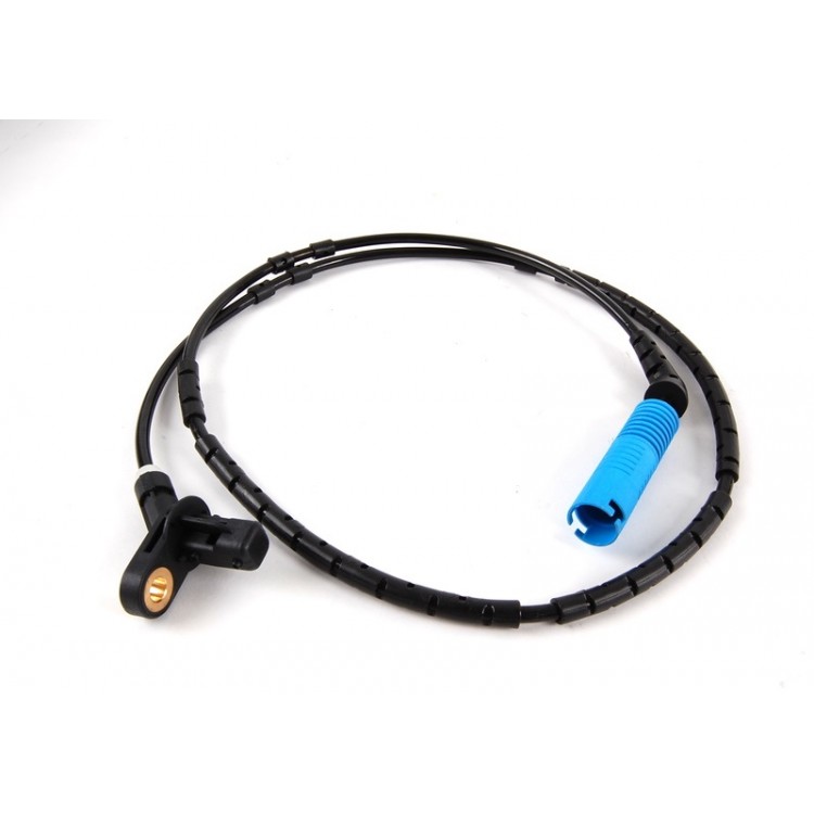

Подскажите по задниму датчику абс е46 330хд, купил такой же длинны с 330хд. Но форма его чуть другая, они взаимозаменяемы? Или работать не будет? Стоял как на 2м фото. Машина 2000года
34526752683-750x750.jpg 34526752683-750x750.jpg [ 39.31 KIB | Просмотров: 3057 ]
    • Сообщений 32153
Aleksey1992 :
У тебя 330хд и купил с 330хд, и почему тогда вопрос? У неоригинала другая форма, часто на икасаях неоригинал нормально не работает.

Aleksey1992 :
Главное не форма, а содержание.С синем наконечником датчик активный( с датчиком ХОЛЛА). А с серым наконечником - индуктивный( катушка индуктивности) Смотри - что у тебя. Кстати форма тоже разная. И ОНИ НЕ ВЗАИМОЗАМЕНЯЕМЫ! Сопротивление индуктивного датчика в пределах 1000 ом(плюс-минус 10 процентов)

Получается это не оригинал, с такой формой? Но по идеи работать будет? Фишки синие и там и там

Aleksey1992 :
Ты за сколько купил.и какая длина шнура. На всякий случай- я по ошибке( незнанию) купил такой же. ЛЕЖИТ.

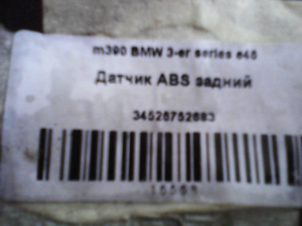

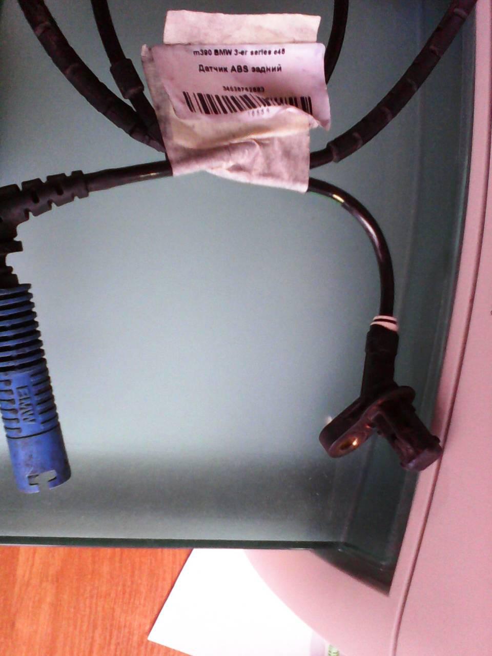

KISKB :
Я брал его за 300грн бу, сняли с 300хд, а такие как у меня стоят бу от 1100грн тоже 330хд, шнур одинаковый, сам датчик тоже по длинне такой же. Только корпус другой, и поставил он не работает((

Посмотри мой датчик. Купилна разборе в Питере за 1000 руб. Могу выслать.
Датчик.jpg Датчик.jpg [ 82.1 KIB | Просмотров: 2964 ]
1l.jpg 1l.jpg [ 93.6 KIB | Просмотров: 2964 ]
