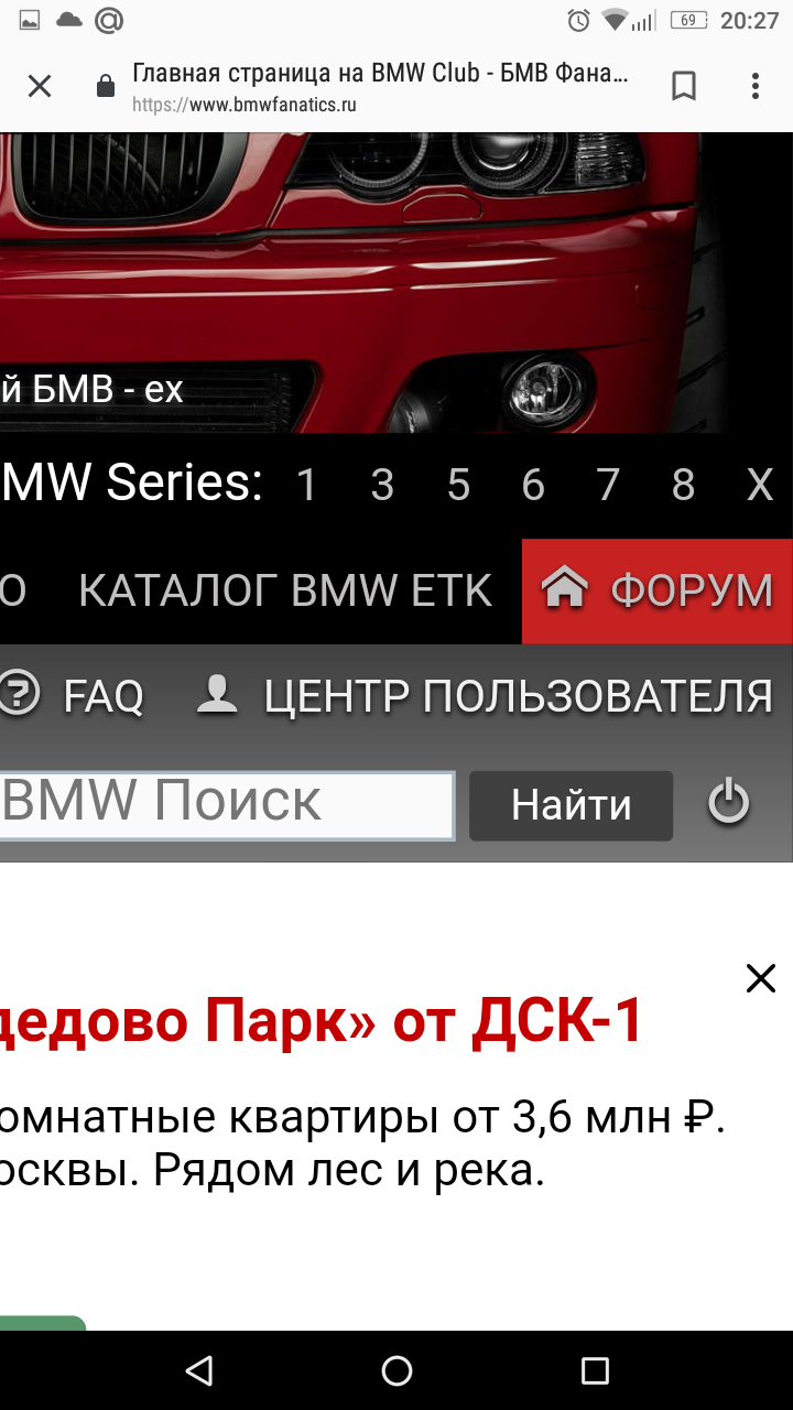

В етк забанили?Учись ...
Пардон, я тут человек новый, E46 купил недавно и понятия не имею, что такое етк. Не подскажете?
