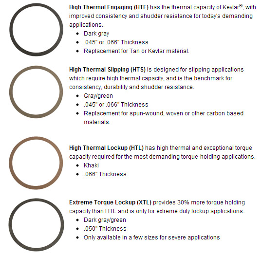

вот вроде адекватные - https://transfix.su и можно сдать старый и сразу взять со склада вроде как.... вот про них - https://www.youtube.com/watch?v=pURSZ2hR2Wg&t=2737s
вот тут узнай https://www.transakpp.ru
официально ремонт бублика дороже 8-10к не должен стоить... еще бывает что можно попросить "кевларовую" фрикицонную накладку.... тогда бублик станет вечным =)))
