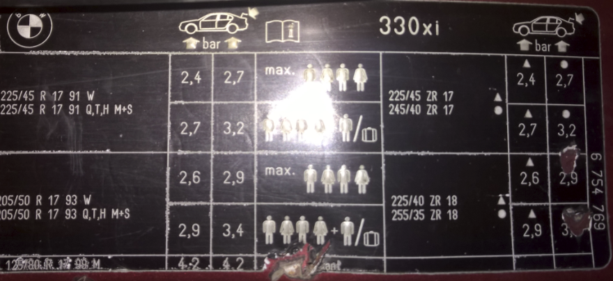

Автор:  ivmm [ 22 06 2018, 11:31 ]
Заголовок сообщения:  Re: Снять секретку McGard SL
Вроде как рекомендованные летние, зимние (текущие) в пределах...
Комментарий к файлу: В проеме двери вклейка
Автор:  Icar [ 22 06 2018, 11:41 ]
ivmm
У тебя на фото табличка с давлением. Там и 18" есть.
Для 7J*17 оптимальная ширина шин 205 с 50-м профилем.
Автор:  ivmm [ 22 06 2018, 11:55 ]
Icar :
ivmm
Для 225/45 минимум 7, рекомендуемая 7.5, максимальная 8, все в пределах нормы. Думаешь убрать секретки, пусть помогут переобуться на 205? :)
Получается по таблицам "инета" в идеале 215/50, как раз как у меня текущая зимняя...
