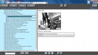

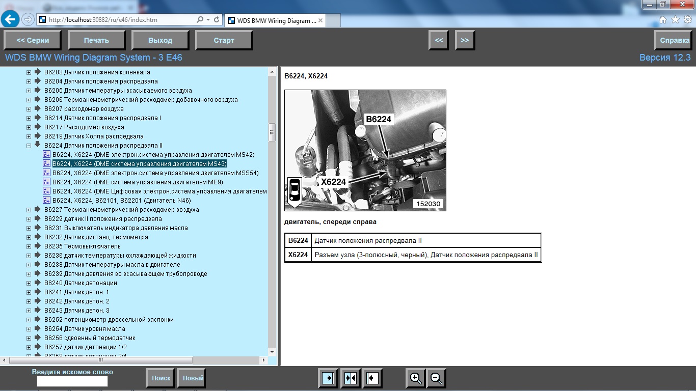

М54, ДПРВ, 3 контакта, 2 знаю куда идут, 1 не могу найти. Кто в курсе?
Фото из ВДС, 1-го нет.

Ingineer :
Чтобы не плодить.
нашел. не сам, помогли. конченый вдс, гиперссылок нет ни фига.

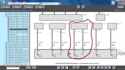

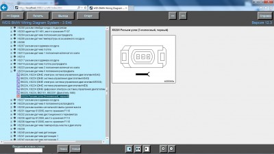

методом тыка. нашел картинку разъема дпрв в вдс и дальше ничего не тыкается. просто логически нашел блок дме, увидел сто в него приходит с дпрв 2 провода. 3 так и не нашел, на посте помогли.

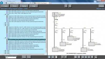

Как в вдс можно что то найти? ::44::
нашел датчик распредвала - на картинке указан номер разъема - нашел разъем - все, тупик.
а куда этот разъем приходит?

Нашел. Все датчики и системы нужно сначала найти в автомобиле, там их полные схемы.
ВДС все же не правильно сделан, нужны ссылки на схемы из вкладки датчики.

Ingineer :
вдс правильно сделан и логично. надо понимать, относительно чего построена та или иная схема.
на первой картинке ты смотришь разъем ДМЕ. откуда там возьмется питание датчиков?
в общем более аккуратно подходи к работе с БМВ
