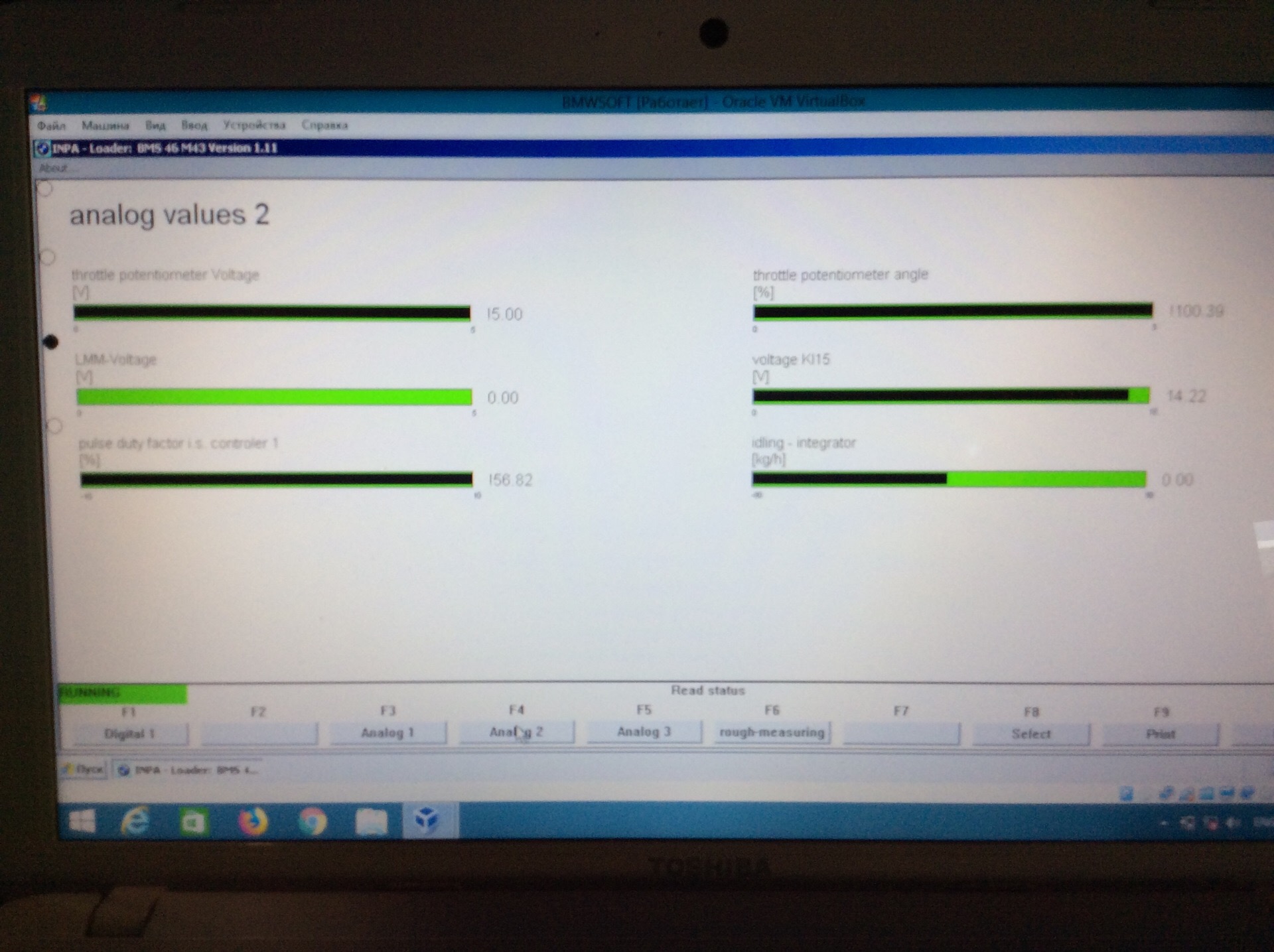

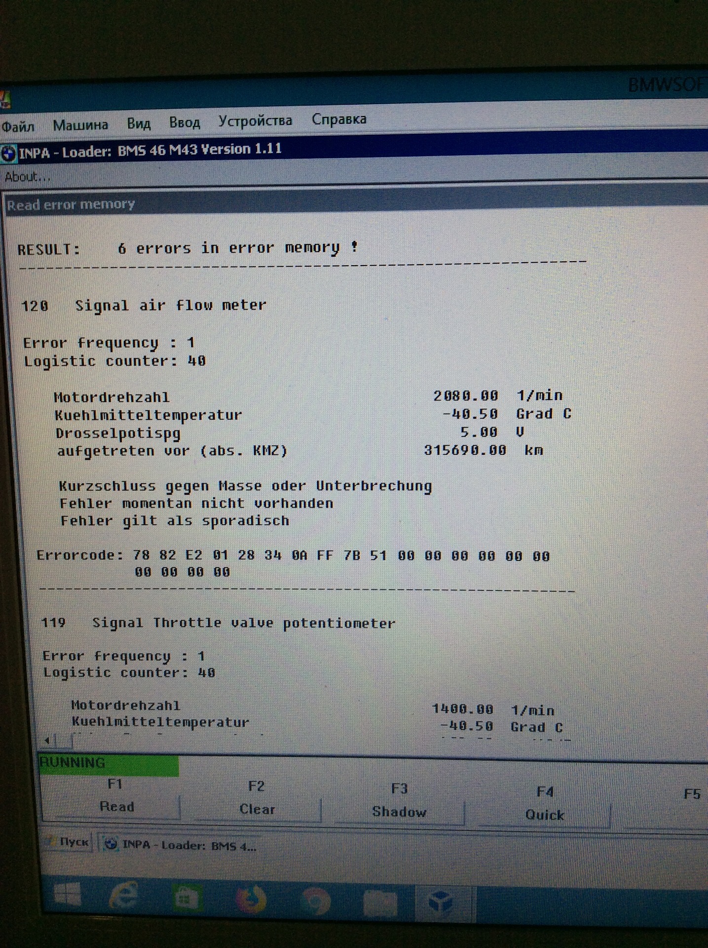

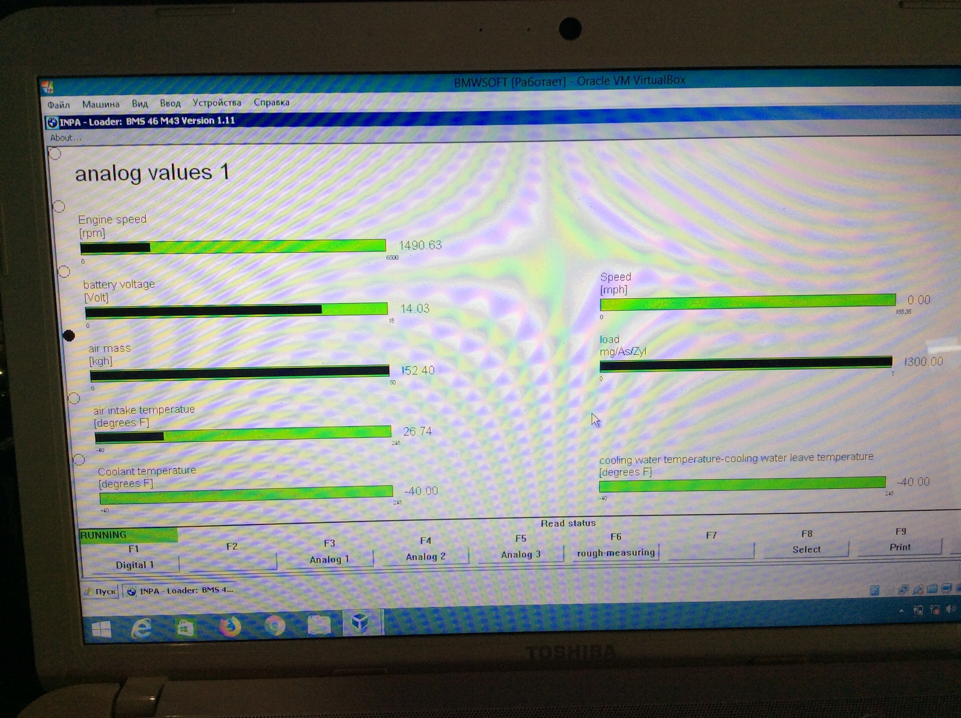

Всем привет ))) первый день на сайте может что то еще не знаю куда именно надо написать , сразу прошу прощения за это, имем е46 м43 1,6 , сильно переливает бензин неустойчиво работает свечи чернющие , диагностику сделал толком ничего не понял так как тоже впервые((( комментарии типо в метал , сжечь и тому подобное пожалуйста не пишите
Ошибки 119 ;122;123

ты бы хоть ошибки из инпы написал бы

наxер делать такую диагностику в которой не соображаешь ? по тому скрину что ты выложил - расходомер не рабочий

    • Откуда: Пригород екб

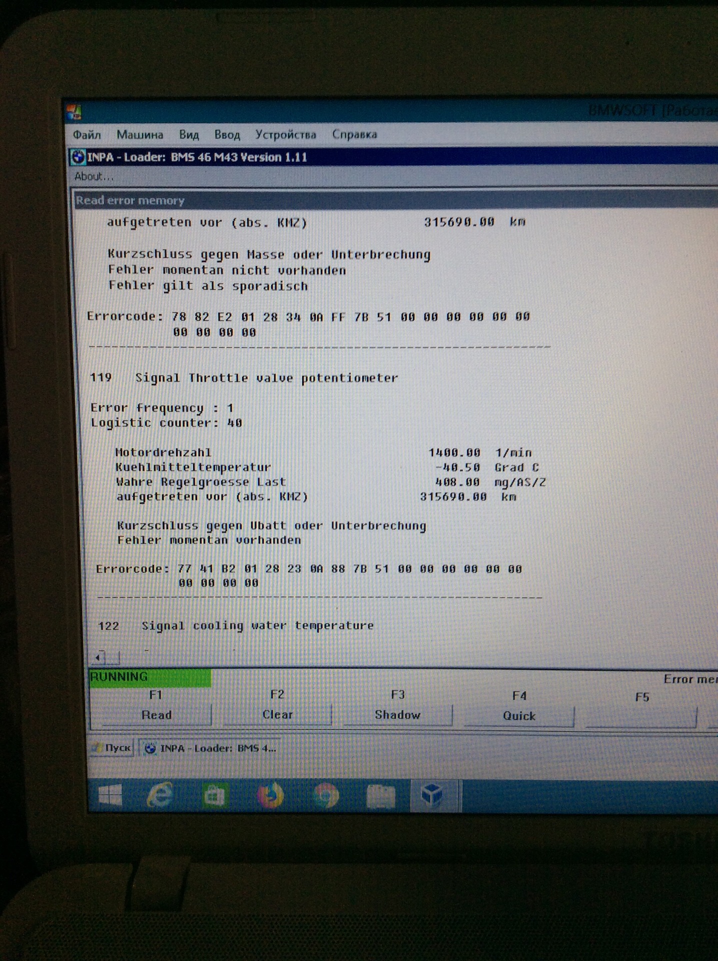

Темуджин :
lilder
Добавил фото

Скидывал фишку с дмрв разход воздуха упал на пару литров и в итоге все равно не 10 а 50, врядли причем тут дмрв

[ причем тут дмрв
при том что ты идиот ::40:: ДМРВ основной датчик для ПРАВИЛЬНОЙ построения смеси :sm:

ну что господа поактивнее помогаем нищеебу с ошибками ::42:: первые две я даже без перводчика перевел ::p:: на автор темы настолько туп что не может прочитать слово датчик температуры кирдык манда ::stol::
