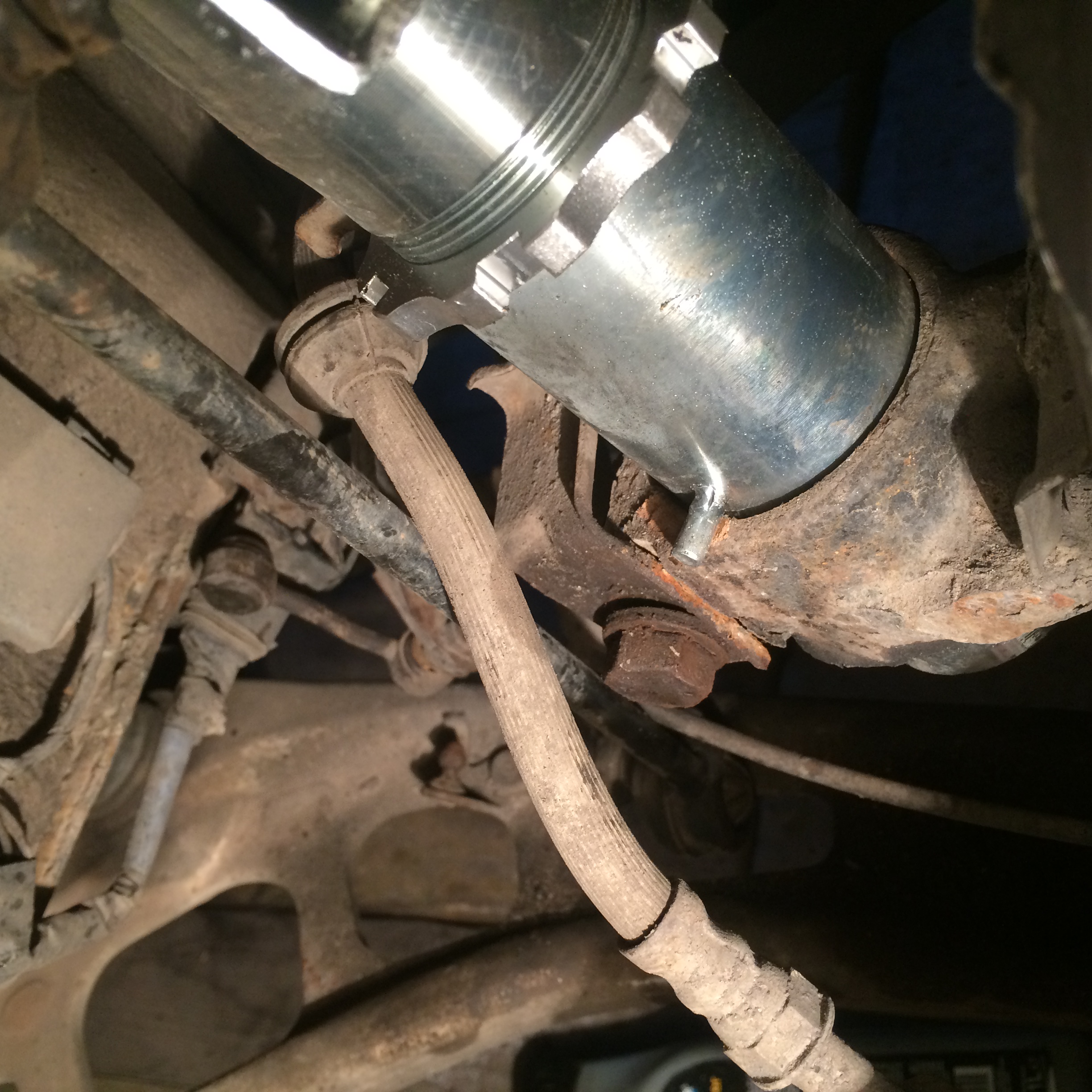

Привет, как глубоко стойку переднюю ставить в кулак? Внизу есть утоньшение( на фото видно), есть один штырёк, тоже на фото. Что из них ограничитель? Спасибо если кто-нибудь подскажет[img][img]https://www.bmwfanatics.ru/forumvb/gallery/image.php?image_id=[/img][/img]

Штырек должен в прорезь проскочить, где стяжной болт.
Стойка должна сесть на юбку, в упор, дальше не продавишь

Тоесть должна сесть на последнюю гайку?а для чего тогда утоньшение внизу?

На утолщение и должна сесть в нижнюю части уха, дальше стойку ты физически не пропихнешь

Понял. Спасибо за ответ. Завтра приедут тяги стойки буду ковырять
