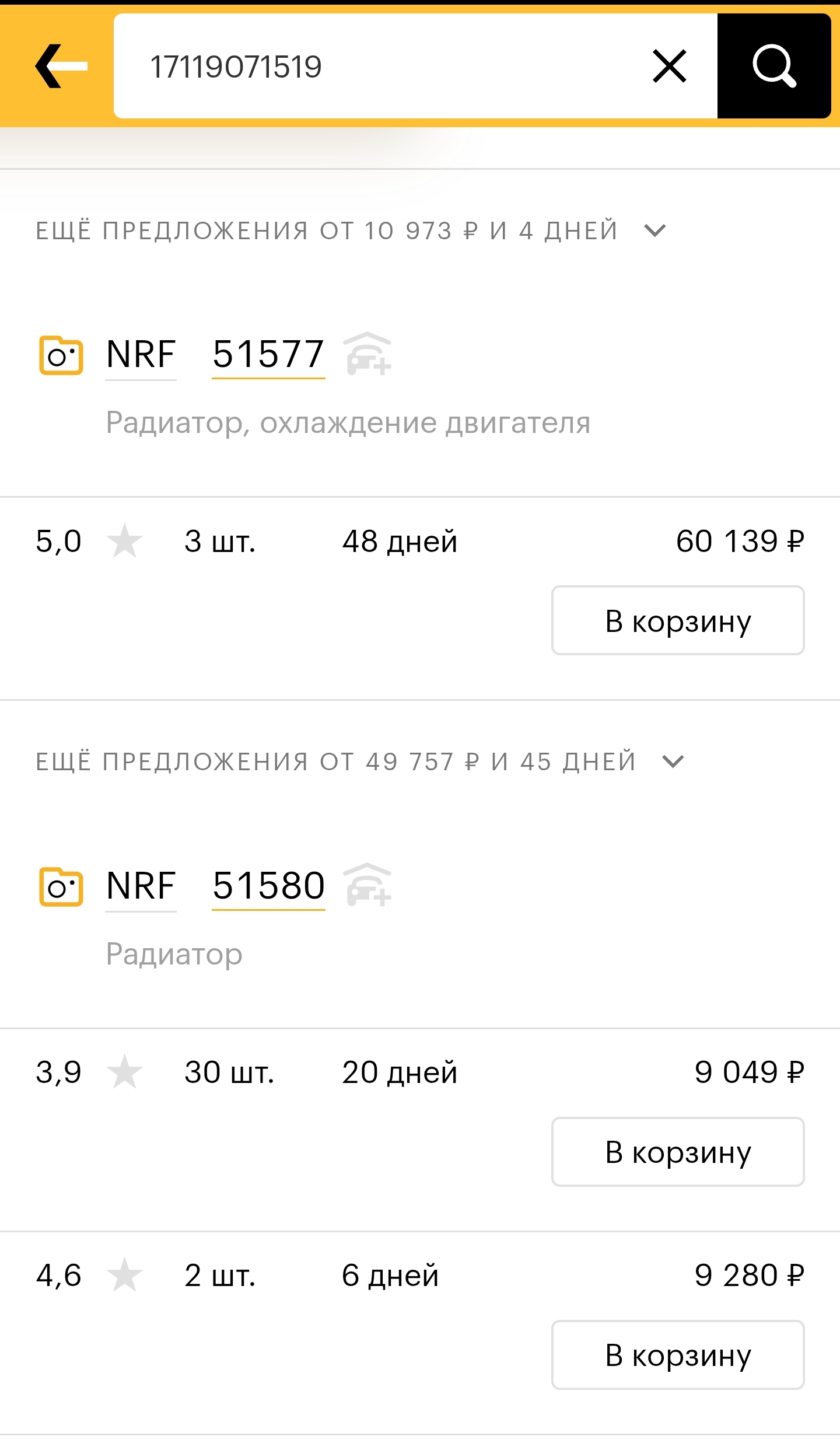

Подниму тему
Сейчас уже далеко не 2015-2018г
Цены сильно скорректировались
В связи с этим вопрос
Чем принципиально отличаются NRF 55177 и NRF 51580
Прочитал и тут и там,
что первая для АКПП,
вторая для МКПП, понятно.
Но в этой теме пишут, что и тот и другой радиатор комплектуется и под АКПП и под МКПП
дословно "так что пох"
Так, чем же они технически различаются?
И если "так что пох", то почему для автомата на emex ценник 60000р, а для механики 9000р?
Видимо есть какие-то существенные различия
Показать / Скрыть
Комментарий к файлу: Радиатор NRF для bmw e46 на emex Screenshot_2026-05-01-11-28-34-991_com.yandex.browser-edit.jpg Screenshot_2026-05-01-11-28-34-991_com.yandex.browser-edit.jpg [ 285.54 KIB | Просмотров: 243 ]
    • Сообщений 1183
    • Авто: e46+GSX1400
    • Откуда: СССР
    • Репутация: 6426
Отличаются только пробкой, которая распределяет потоки для теплообменника(для АКПП). В остальном радиаторы одинаковые.В комплекте радиатора как правило этих пробок две, на оба случая.Чё там емекс чудит, это отдельная тема

Я бы сфоткал свой/твой и визуально сравнил бы,вот и все.Я покупал хеловский-под механику.Там положили 2 болта-короткийи длинный..Соответственно менял на е46 механике..
Закажи оба и приедь со своим.Выберешь нужный и всё,если так возможно
