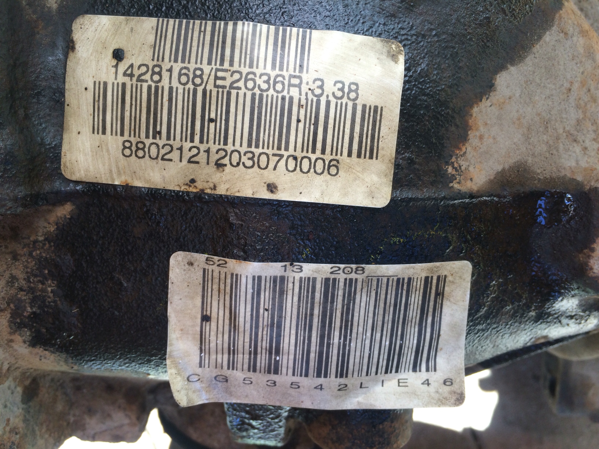

Мотор M54B22 свапнут автомат на мкпп. Редуктор остался от акпп, передачи короткие, максимальная скорость тоже. Редуктор небольшой, тип - 168, число - 3,38. Сейчас очередной редуктор помер спустя 2 года от последней замены . Встал вопрос о замене, сперва искал такой же, сейчас думаю взять под мкпп. Вопрос собссно такой: с какими передаточными числами подобрать редуктор, чтобы ездить по-человечески? Чтобы передачи были не такие короткие и максималка не 160 на 5 тыс оборотах была, как сейчас.
Фото моего редуктора приложил

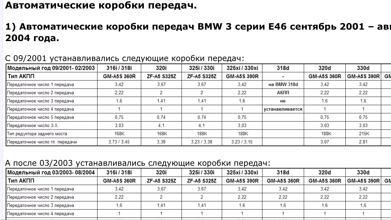

Нашел документацию, редуктор типа - 168К были только 3,38; 3,45; 3,73 и устанавливались только на модели с 316 по 320. Редуктор 3,15 и другие уже 188К. Так что придётся похоже ставить какой и был.
