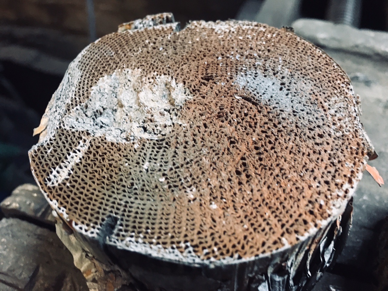

Я нашел причину почему мой таз не валил xDDD
Пробег на одометре 188к, при таком кате у меня машина всегда заводилась с полпинка, не глохла никогда, только последнюю неделю начала отключать 4 или 5 цилиндры на которых новые катушки новые форсунки... я полез эндоскопом глянул и побежал вырезать их...
это последствия бензина или масла???
симптомы были только - гудела и отсутствовала тяга, а я грешил на коробку ((((
Комментарий к файлу: 4-6 цилиндры
Комментарий к файлу: 1-3 цилиндры
а ТЫ счастлив?
x5owner :
Что-то в моторе поломано было, причем в каких то трёх цилиндрах. Налет от масла обычно белый.

barmaley :
После выбитых катов поехала реально бодрей? замеры делал?

derad
замеры не делал (только жопомером) поехала, очень серьезная разница, очень, сравнивать как телегу и паровоз xD момент всегда при мне и разгоняется очень весело, мне поставили в родные банки систему с обратной шайбой что бы небольшое противодавление оставалось и вытягивало отработанные газы, т.е. мощность как при равнодлинниках не должна упасть.

Fedya316 :
в прошлом году, весной, я сам перебирал впускной коллектор, и нашел одну трубку квкг сломанную почти вкруг, вот и грешу что она могла добить каты... а рыжий налет это "воронежский бензин" покупаемый почти всеми (так же дешевле и больше заработают) азс в чечне походу самый дешевый и разогнанный присадками.... мало у нас хороших заправок...

barmaley
После удаления катов прошивал на евро2? Ошибки по лямбдам горят?
    • Banned
    • Сообщений 7270
    • Авто: 325ci rest и e53 3.0i
    • Репутация: 7454
derad :
barmaley
прошил я ее давно, но каты удалил только сейчас. нет ошибок ничего нету. расход 12.4 сейчас пока что.

Подкиньте идей,
После "вот такого ката" на 4-6 цилиндре покатался 10 дней, примерно на 7 день после продолжительных поездах на высоких оборотах остановившись на светофоре увидел сзади дымовую завесу плотную, очень приличную, завеса была сероватой, не белой как антифриз, подымила сек 15, и перестала, теперь поддымливает только на горячую если в отсечку дать, даже на месте. куда копать?
буду мерить на днях компрессию посмотрю в камеры эндоскопом.
колпачки маслосъемные новые оригинал, меняные тыщ 30 назад,
квкг оригинал заменен прошлым летом, со снятием впускного и его мойкой, все трубки новые в пене утепленные ставил, машина живет в гараже, с морозов никогда не заводится утром.
вчера с утра видео снимал выхлопа на холодную при пуске... ни намека вообще на сизость синеву и т.д. выхлоп прозрачный пока не прогреется...
Масло 0/40, пробег 188... расход масла на 0/40 примерн 700 на тыщу может меньше, по крайней мере меньше чем 5/40... антифриз раз в сезон может грам 100/200 доливаю..
Кат убил что-то, но что? или это все таки КВКГ?! xD
Просто боюсь что компрессометр мало что прояснит, если только повышенную компрессию и будет понятно что это кольца....

У тебя из за катов было высокое противодавление, а оно очень сильно влияет на органы двс, особенно, МСК, кольца...
