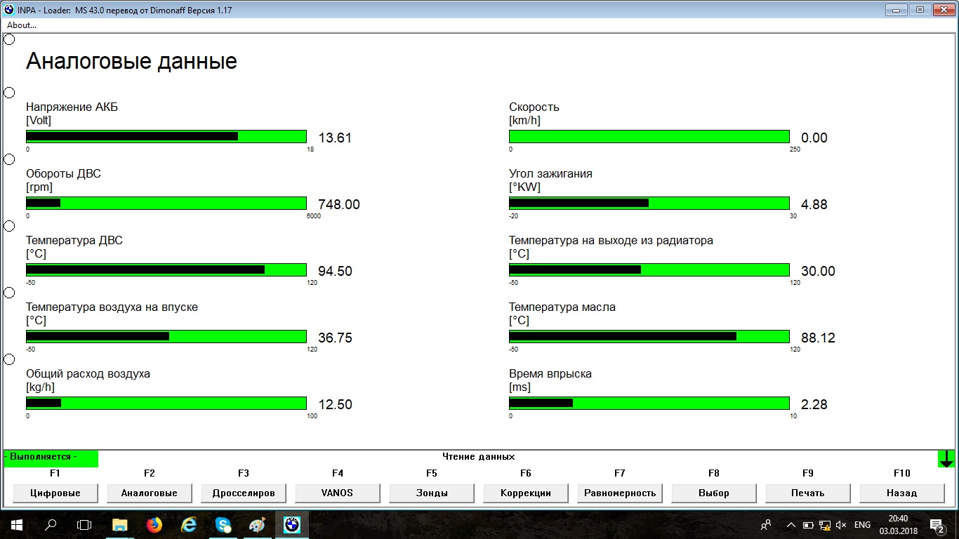

FOKUSNIK :
P.S.S. Остается вопрос: почему АДД коррекциия просто в мгновенье становятся на 0, а потом потихоньку ползут до 0,05? Или это норма?
не понял вопрос. возможно вылетает ошибка по лз и это сбрасывает адаптации
Ошибок нет. На моих последних скринах видно: разница между ними секунд 20-30. Сначала были почти 0,1, потом смотрю на 0 упали, потом поднялись до 0,04-0,05

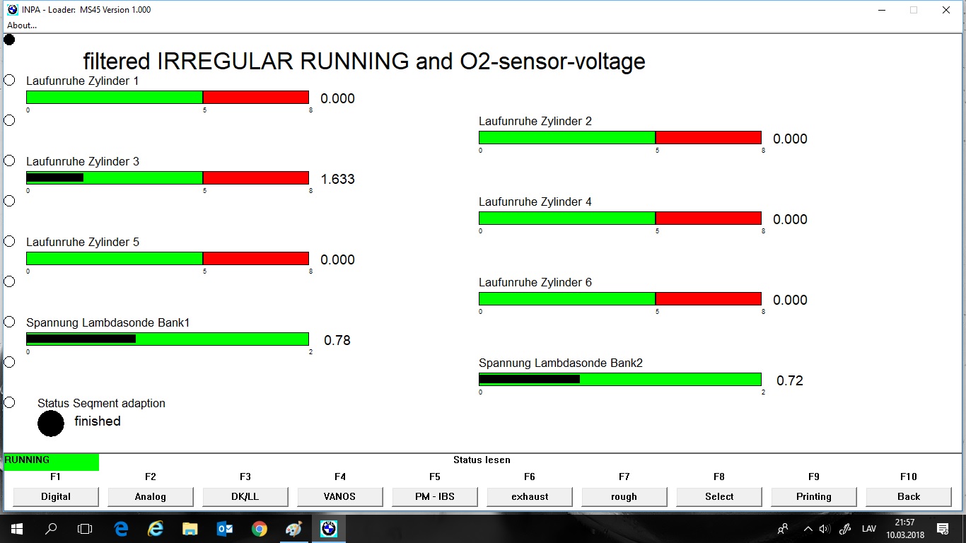

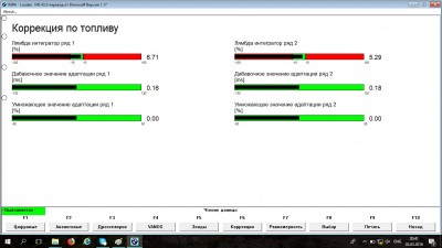

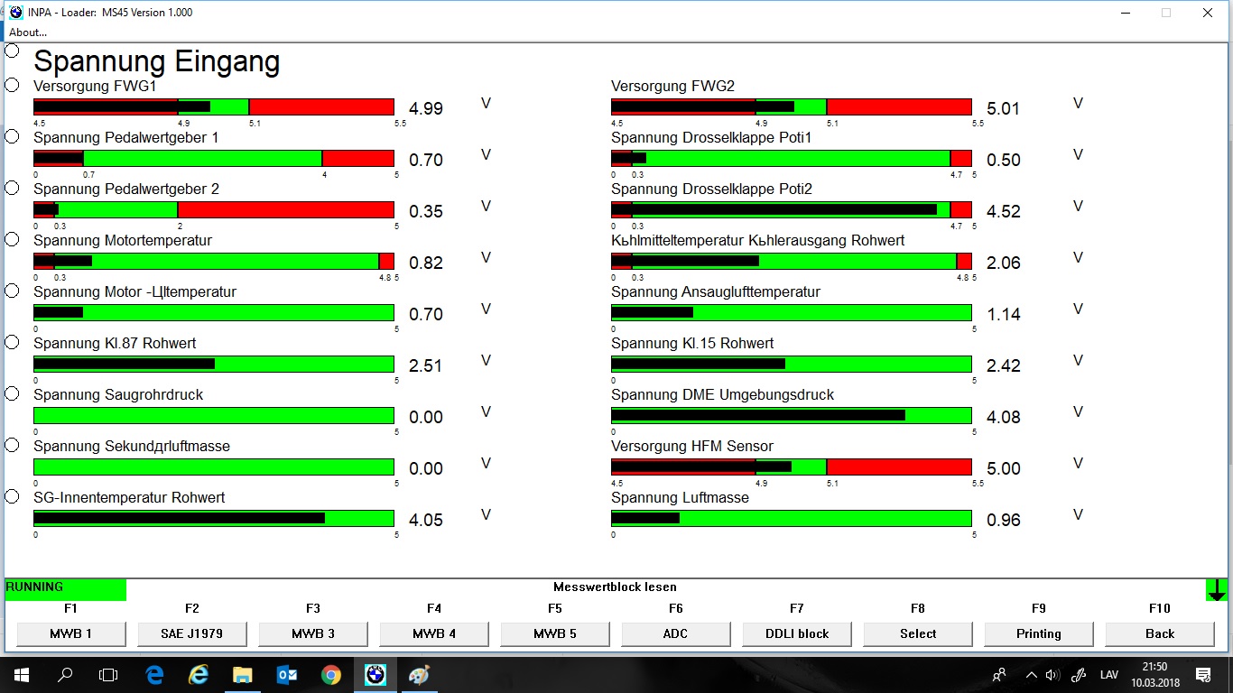

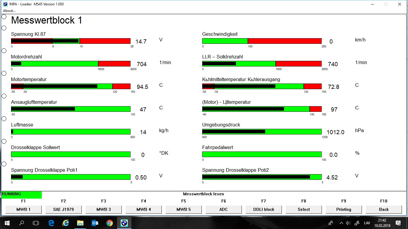

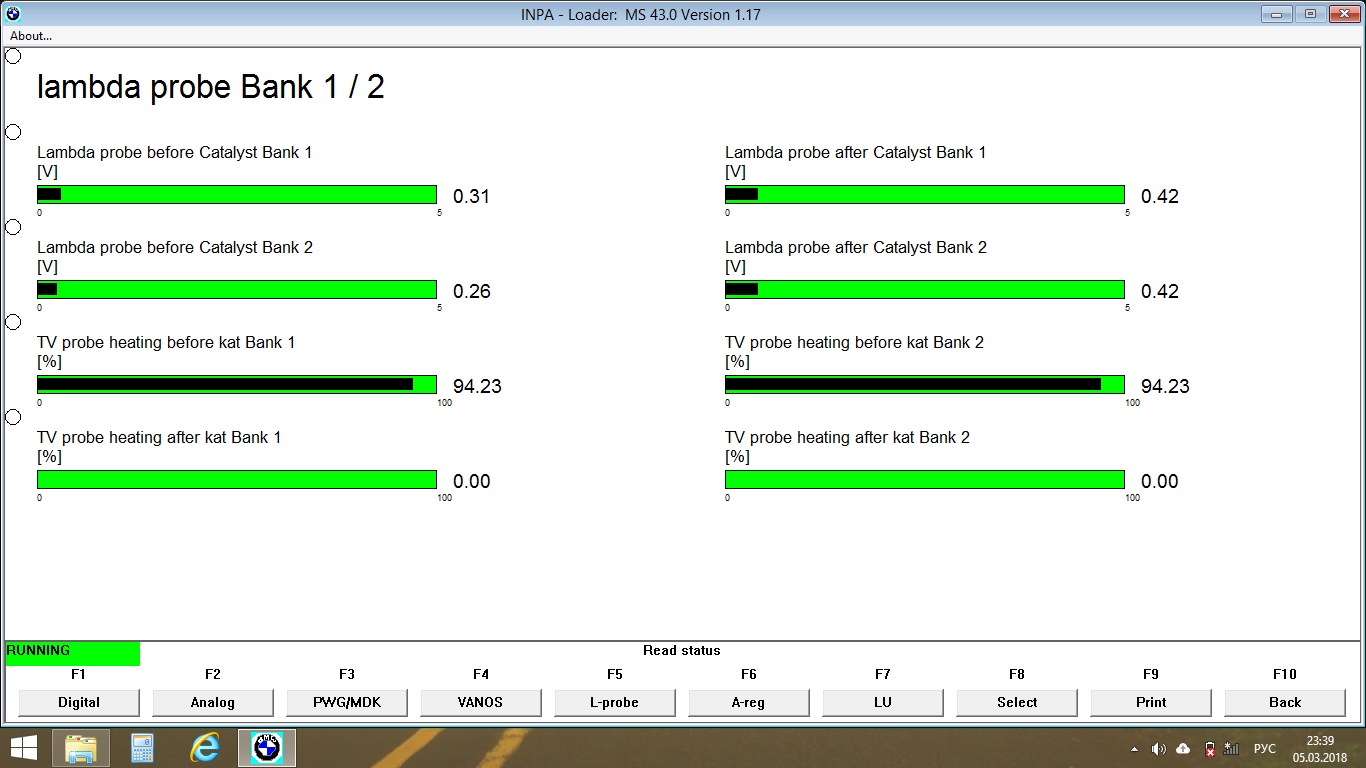

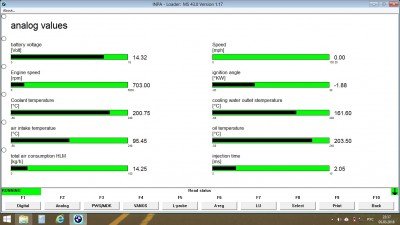

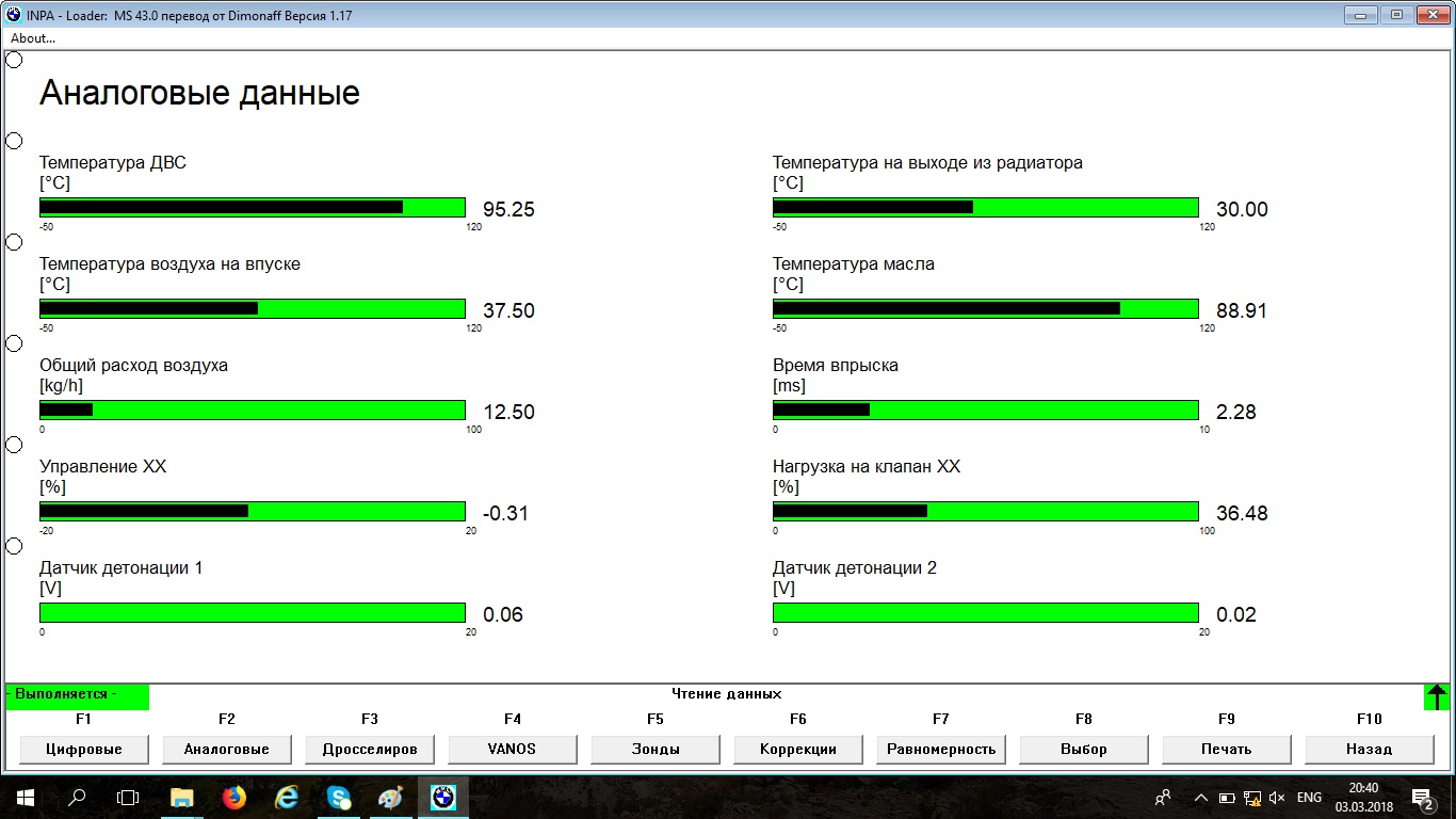

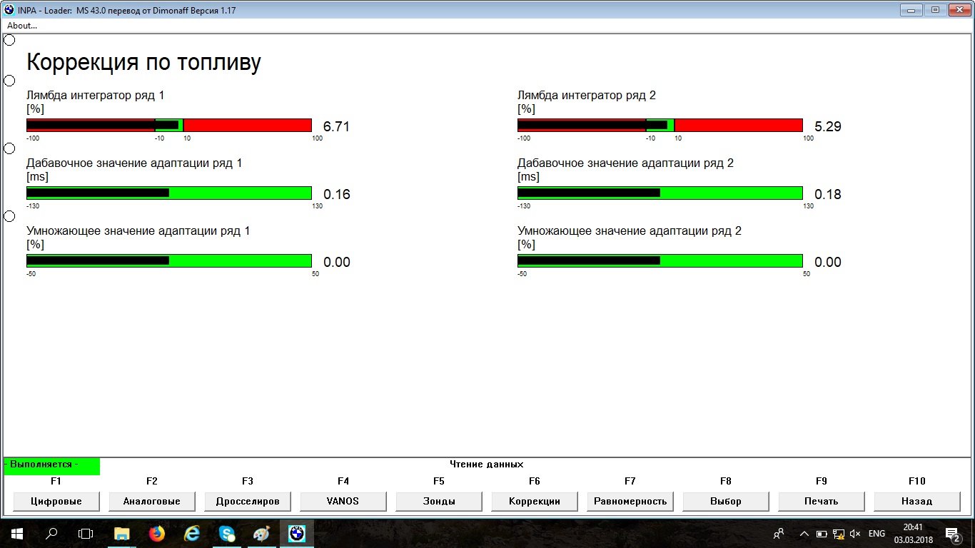

ДД! Я совсем запутался.... Поставил расходомер с разборки, а он показывает дикий подсос. Скрины прилагаю. Также сразу появляются ошибки по лямбде 1 и пропусков зажигания. Поставил назад свой старый расходомер, вроде норм. Что это? Мертвый расходомер попался? Или мой врет завирает?
P.S. Расход по бк в час с расходомером с разборки 1,4-1,6 л/ч с моим 1,2-1,4 иногда 1,3-1,5 л/ч.

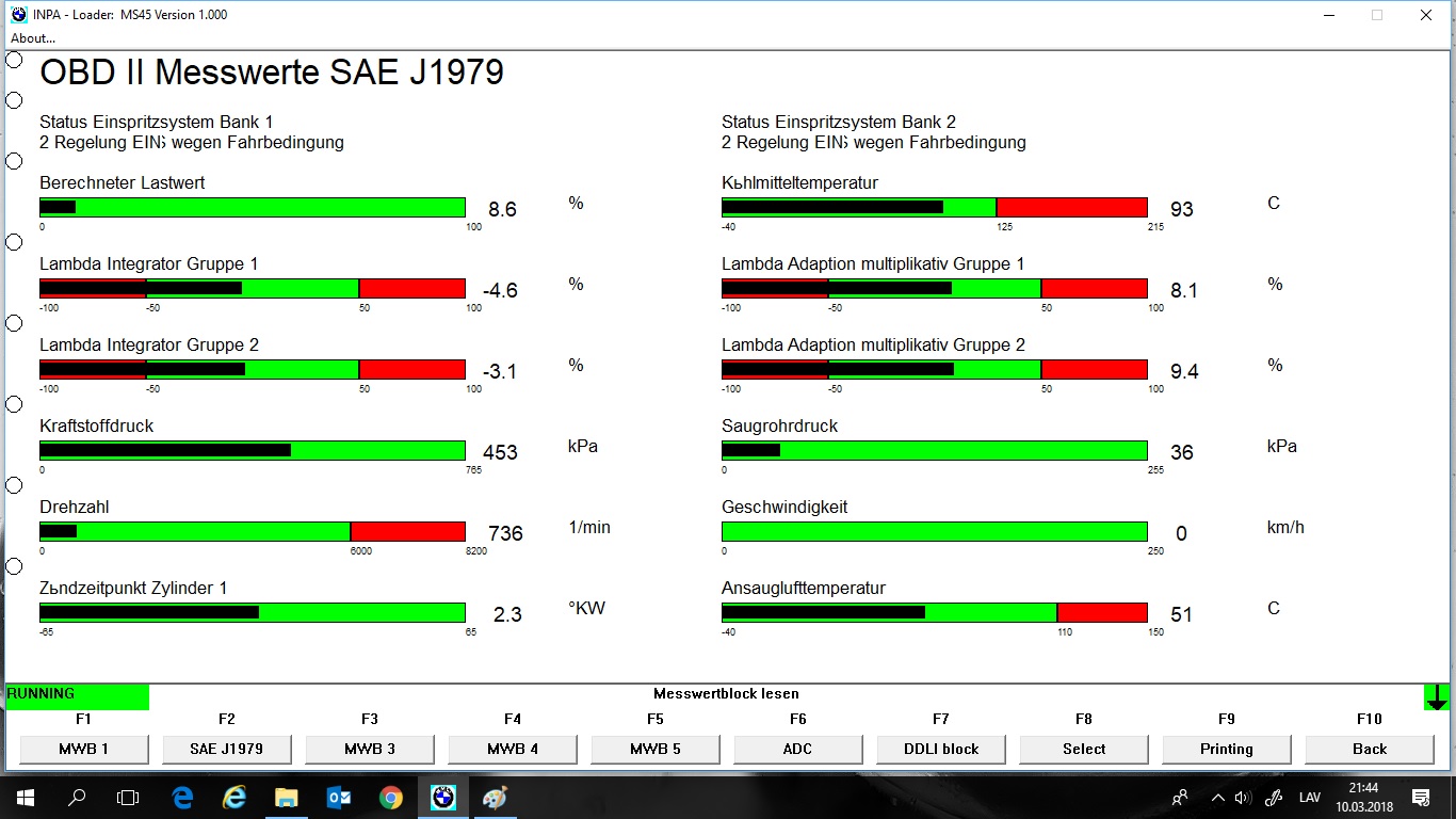

Забыл дописать: АДД коррекции достигают до +0,38 минут через 7. На скринах после сброса аддаптации через мин 2-3

FOKUSNIK
подсос ищи.

А почему мой расходомер тогда не показывает это?
    • Сообщений 6934
    • Откуда: Севастополь
    • Репутация: 2503
FOKUSNIK
Наверно он не исправен
Лямбды то правильно паказывают

Лямбды на моем расходомере показывают богатую смесь, на другом расходомере показывают бедную смесь и дикий подсос.Не может же быть такого........С учетом моего расхода у меня всегда богатая смесь,я склоняюсь, что расходомер попался уже "мертвый". . Также при бедной смеси, возрастает шанс детонации и УОЗ выкручивала бы в отрицательный, а он еще выше ставит его.
К 20 марта привезут форсунки и другой расходомер, посмотрю еще раз

FOKUSNIK
покупай нормальный расходомер. адаптации имеет смысл смотреть, когда 200 км проедешь.

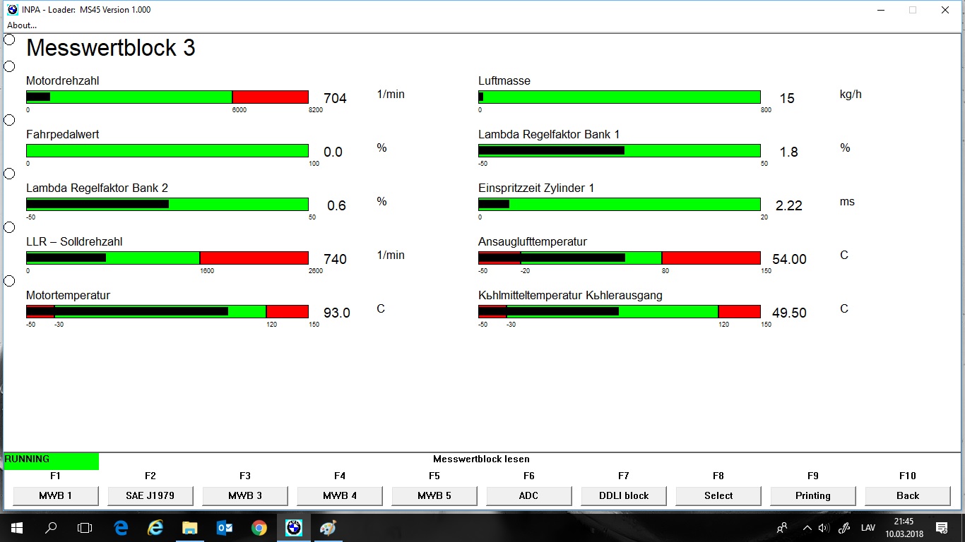

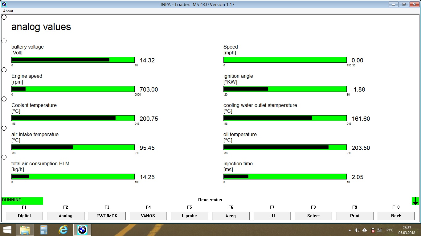

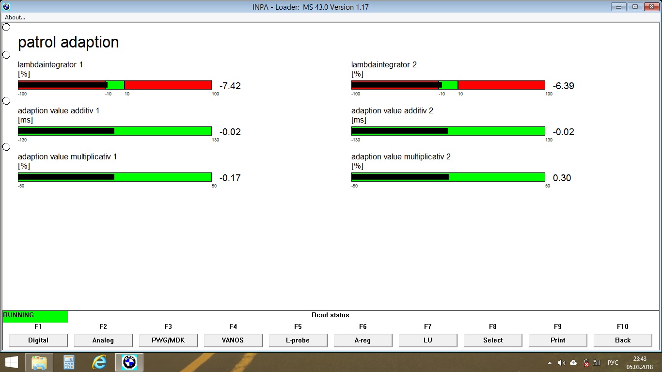

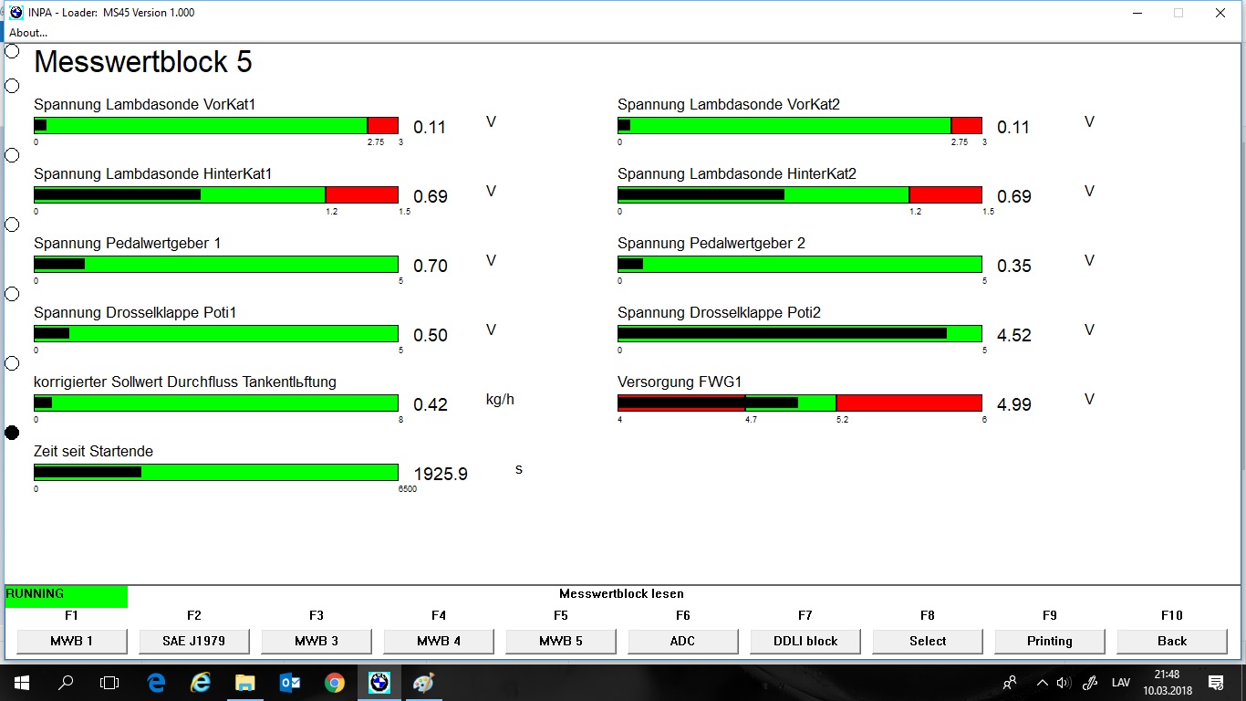

Здравствуйте, подскажите пожалуйста по диагностике:
Машина: e53 - m54b30. Считаю что большеват расход. Езда пенсионерская.
- Расход в городе с пробками: 17
- Расход в городе без пробок: 13
- Расход по трассе : 10
Машина на евро 2. По ДМЕ висят ошибки:
- по КЗ на 2-х лямбдах ДО катов.
- по КЗ на 1-ой лямбде после катов, хотя послекатовые обе отключены.
При этом докатовые вроде нормально работают, показания плавают в диапазоне 0,1 - 0,9.
Еще нету дисы, то есть на ней отломана крыльчатка, новая едет.
WhatsApp Image 2018-02-22 at 13.32.23.jpeg WhatsApp Image 2018-02-22 at 13.32.23.jpeg [ 87.69 KIB | Просмотров: 10148 ]
Показания по ИНПЕ, были сброшены адаптации 300 км назад.
Вижу что сбиты фазы, цепь растянута, 380 т. км, еще никто не лазил.
Угол зажигания странным образом меняется от 4 до -4, на одном и том же топливе в один и тот же день.
Расход воздуха так же бывает 11 бывает 15.
Еще интересный момент, интегратор после прогазовки улетает в +10, потом на холостых за пару минут опускается либо до -7, либо плавает в диапазоне +3 -3, от чего зависит не могу сказать.
Подскажите, что как.

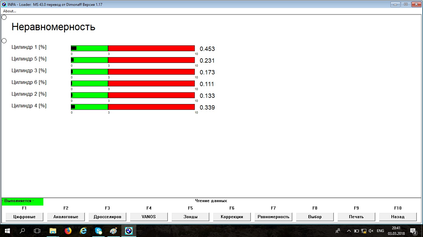

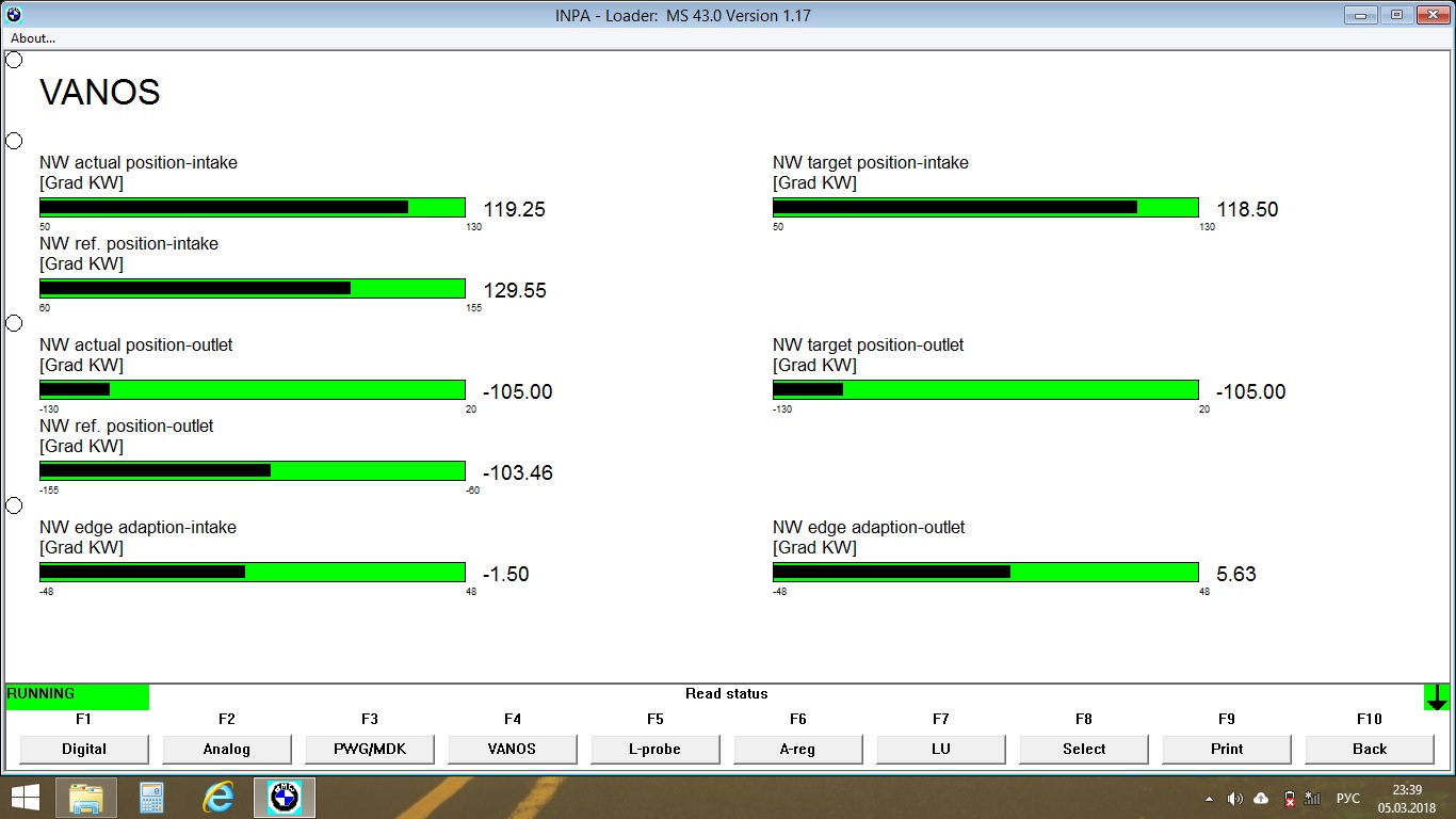

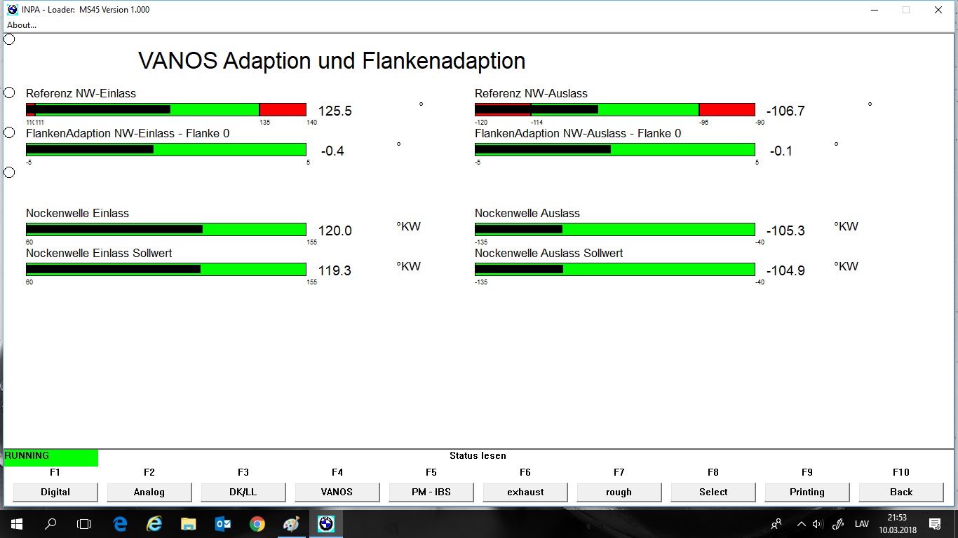

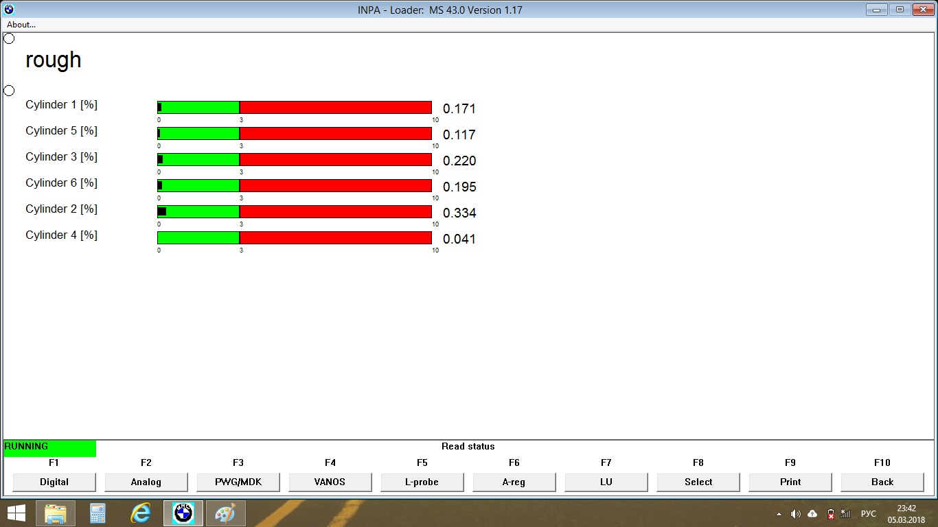

1) А что с температурой то? 200+? Датчики?
2) Напряжение высоковато
3) Ошибки shadow? Если да, то не страшно
4) Если датчик температуры масла накрылся,то ваносы не будут работать.
5) Равномерности в норме, ну может ток 2 цилиндр с переливом.
6) Про воздух: подсос скорее всего или расходомер.
    • На форуме с 21 01 2018, 19:56
    • Сообщений 7
    • Репутация: 1
1) Фаренгейты.
4) В норме.
6) Подсосов нет, проверенно дым-машиной.
КВКГ с трубками новый.

    • Сообщений 12352
    • Авто: BMW 330Ci
    • Репутация: 5496
vsegor
1. поставь нормальную инпу
2. ваносы еще норм
3. прошить евро2 и заменить на новые передние лз. они мертвы
4. кто ищет, тот всегда найдет http://www.bmwpeople.ru/forum/showthread.php?t=1591. в частности в городе 17.5, по трассе 10. это нормальный расход для рестайлового кабана.
