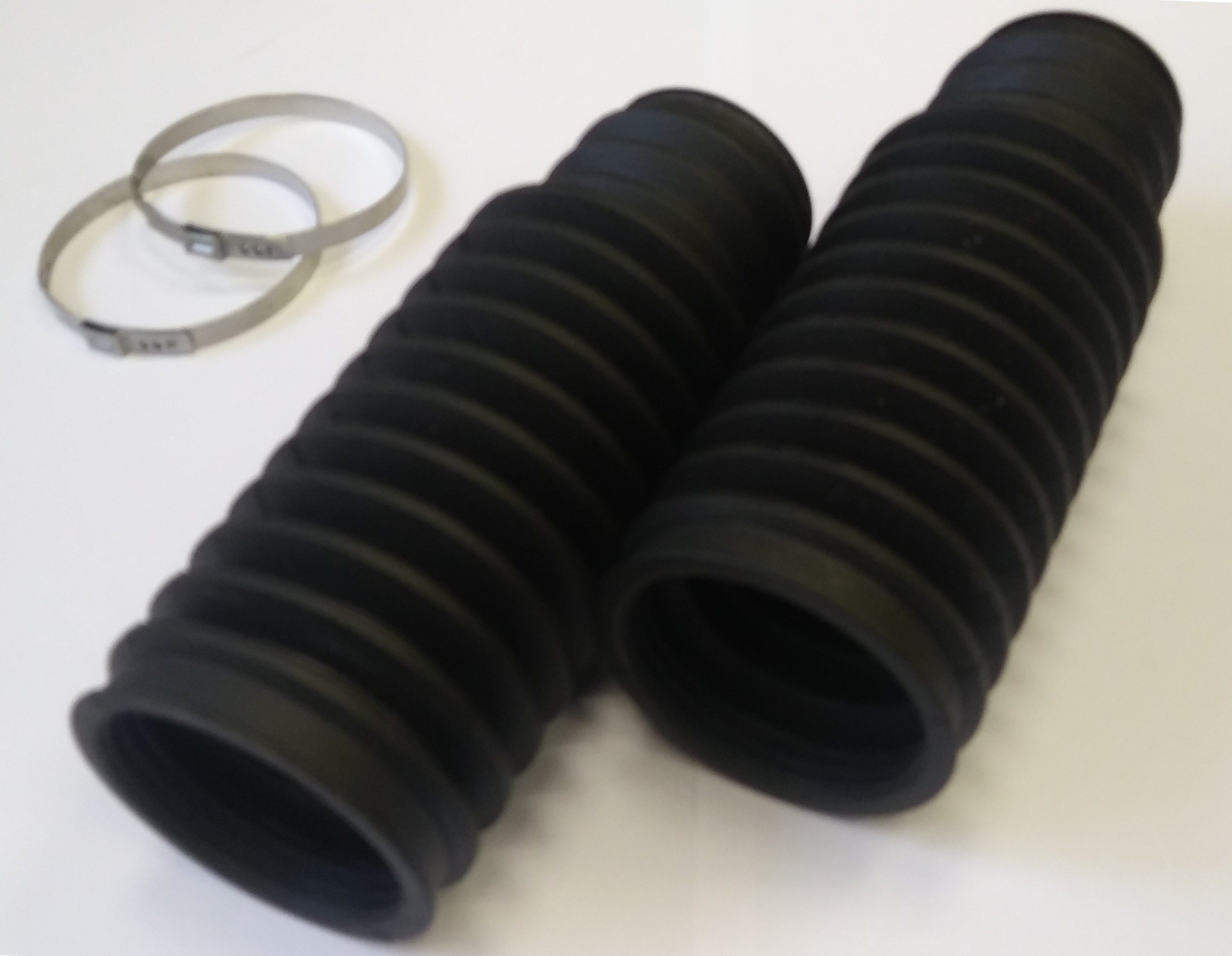

сегодня купил комплект пыльника,предварительно заказав его,в комплекте не оказалось того самого разрезного резинового кольца,пилять,хоть на разборку за ним езжай,смысла в покупке нового не вижу

ха, я также попадал. мозг магазину выносил, притащил им рулевую тягу с наконечником и потребовал объяснить как мне одевать эти пыльники без кольца, на тот момент я не знал про это кольцо ::lol2::

Парни подскажите, рейку перебрали хомуты оставили оригинальные с разрезным кольцом, когда рулб полностью выкручиваю левый пильник слитает из посадочного возле тяги, что может быть? Из за давления воздуха может быть? Хомуты пластик поставили

спасибо за правильный номерок Лимфёрдера! А то попал точно также - заказал 30123, а он без переходника этого ::p::
Соскакивают пыльники и все тут! Кто-нибудь сталкивался? Может из-за давления воздуха такое происходить?
