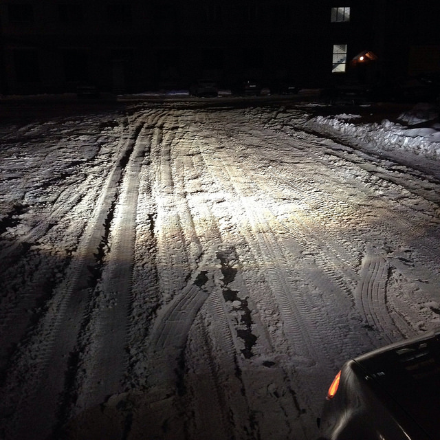

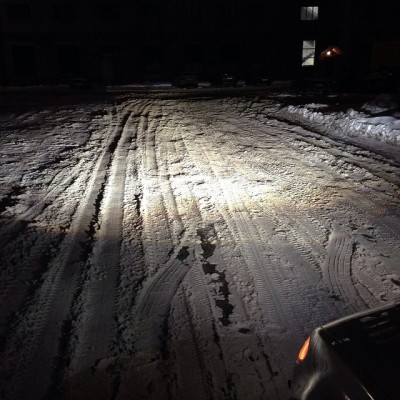

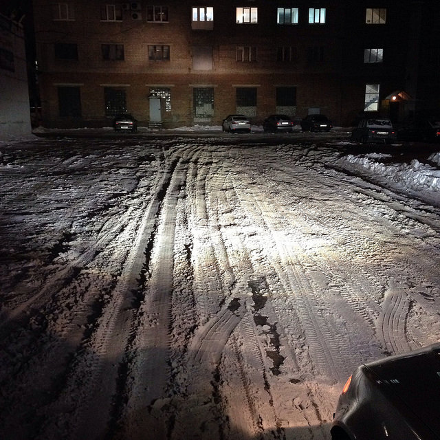

Линзы поставил еще зимой - доволен как слон.
Светят лучше чем на новых машинах.
Ксеноновые лампочки за 500р - какой-то китайский бренд. Гаишники не тормозят по этому поводу, значит выглядит как оригинал.
Всем советую такое дооснащение. Результат просто бомбический)
Дальний светит от поднятия шторки и от галогенки. Такой двойной удар, что можно стадион освещать.
Комментарий к файлу: дальний галоген + биксенон

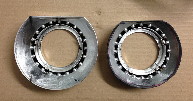

подрезал маску01.jpg подрезал маску01.jpg [ 66.27 KIB | Просмотров: 10769 ]
подрезал маску.jpg подрезал маску.jpg [ 73.7 KIB | Просмотров: 10769 ]
